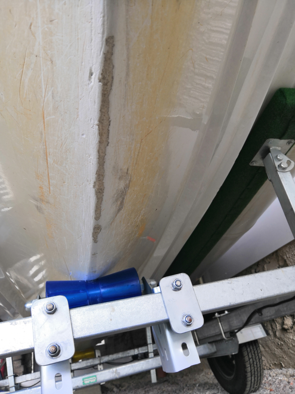

hledal jsem na fóru a nějak jsem nenašel. Zeptám se zkušenějších, při posledním najíždění na vlek se mi podařilo "kýlem" motoráku narazit do vleku a kousek z něho odštípnout (byl silný vítr a proud a nám se nedařilo se srovnat na vlek). Je to velikost 50-ti haléře do hloubky cca 3 mm. Jak a čím to opravit? Jde pořád ještě o gelcoat nebo již o laminát? V tom místě je to zesílené a vlákna z toho žádná nelezou, poradíte někdo?

Něco podobného jsem viděl a oděrky řeším každý rok.
Pokud to nejde až do laminátu (nebo jen minimálně) a plocha je jak píšeš, je to relativně snadné.
Uzavřít epoxydem, vybrousit a nátěry.
Mě se osvědčil klasický dvousložkový Gelshield 200, tedy hlavně menší škábance. Pokud by to bylo hlubší, tak pak raději tmel INTERNATIONAL Watertite. Ten snese větší vrstvu, výrobce uvádí až 15mm. A dál stejně, uzavřít nějakým primerem a finiš.
Výhodou pod čarou ponoru je, že nemusíš řešit gelcoat a rozleštit ho, protože to stejně překryješ barvou, nebo antifoulingem.
Existují i sady na opravy Gelcoatu, ale tady se mi to jeví zbytečné.
Stačí takto?

Libore dík,
jenom se zeptám, myslíš, že to můžu udělat tímhle?
Mám to v "1. pomoci" na lodi, tak že bych to přímo využil?

myslím že tímto to nezkazíš: http://www.pavlik-barvy.cz/product/na-a ... vy-tme/151

smike píše:myslím že tímto to nezkazíš: http://www.pavlik-barvy.cz/product/na-a ... vy-tme/151
ten mají i v Bau.xxxu,poněkud dražší,.....pokud by to bylo hlubší,větší,smíchal bych ho i s bavlněným prachem,...jde i dobře brousit,...kdybych byl hoooodně cimprlich,přelátnul bych to 50kou tkaninou materiálem,z kterého je trup(epoxid :polyester)
P.S:polyester na epox jde,opačně nikoliv-jde,ale méně trvanlivě

já opravuju gelcoat topcoatem, rozdíl mezi tím se tady někde rozebíral. Ve skratce-gelcoat je určen pro nanášení do formy. Kdosi mě tady poradil kde ho sehnat, takže tady: http://www.skolil.cz/kontakt
Koupíš jaký potřebuješ, předpokládám polyester. Od bílé mají myslím čtyři odstíny. Použitelnost je asi půl roku, takže koupit jen malé množství. Pokud to ale nebude vidět, půjde na to třeba antifouling, tak bych to pořešil jak píšou chlapi

Kvôli ploške s priemerom 2 cm nemá zmysel kupovať kilo gelcoatu. To by bolo na 1 m2. Je určite katalyzovaný, za pol roka to vyhodíš. Zapatli to akýmkoľvek polyesterovým tmelom, a pretri farbou. Prípadne aj epoxidovým, čo tu niekto spomínal. Keď nemáš nabúrané sklo tak je to jedno.

Způsobů oprav může být hned několik. Záleží na stavu poškození.
1) Gelcoat je odchlípnutý tak, že stále ale pod ním je ještě vrstvička gelcoatu:
Buď mohu zkusit štěstí, přebrousit místo a stále mi pod tím zůstane barevný gelcoat (málo časté). Potom tedy stačí čirý gelcoat repairkit. Jedná se vlastně o balení polyesterové čiré pryskyřice, která se u některých loděnic vstřikuje jako první vrstva do formy. Je to méně hustý materiál než třeba gelcoat filler. Nanese se, nechá se zavadnout a následně se během tvrdnutí jen upravuje (obrušování/ořezávání). Po úplném vytvrzení se nejlépe pod vodou místo přebrousí ručně/strojně a potom přeleští leštící pastou.
2) Chybějící gelcoat:
Pokud mi chybí úplně v místě gelcoat (vidím laminát), tak použiji buď gelcoat v odstínu trupu (bílá, červená apod), ale musím se smířit s tím, že prostě koupím kilovku. Nebo v případě, že trup je bílý (díky bohu) použiji třeba gelcoat filler repairkit. Ten je bílý, zatáhnou se sním všechny místa a snáze se brousí. Ovšem potom je stejně potřeba celou oblast ideálně přeleštit, aby leštící pasta "přemostila" viditelnou opravu.
3) Rozsáhlé poškození:
Tady je nejlepší zvážit, zda nebude lepší opravit trup levnějším polyesterovým tmelem a udělat nový lak... ale to je jen pro ty extrémní případy.

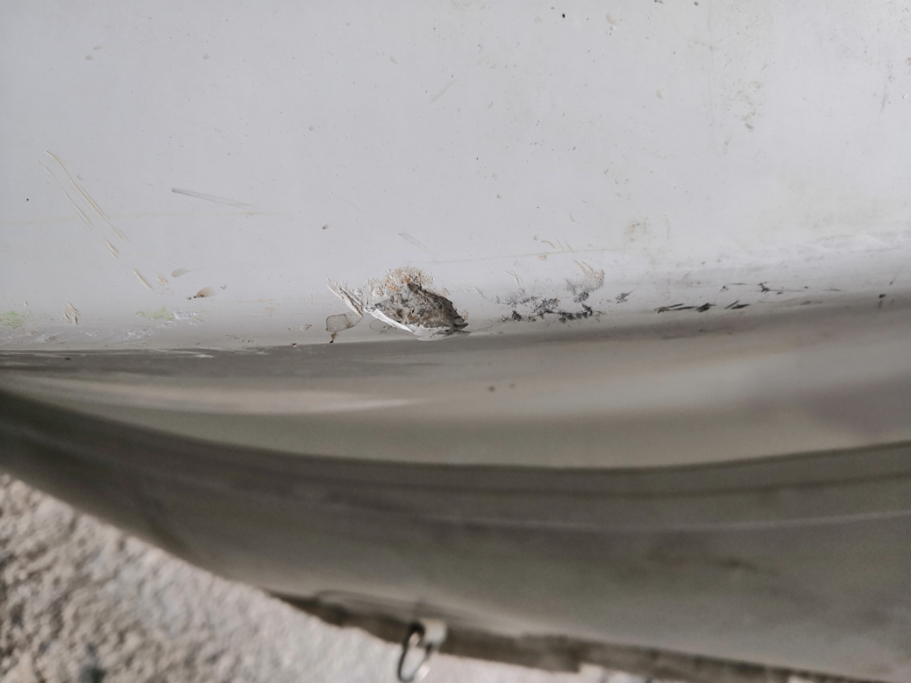

asi mám podobný problém. Koupil jsem RIB člun a podařilo se mi odloupnout horní krycí vrstvu až na laminát. Opravit bych chtěl i kýl, který je po starém majiteli dost ošoupaný. Chtěl bych to dát nejlépe dohromady, aby případně nedostávala slaná voda někam kam by neměla.
Stačilo by vše napatlat gelcoatem, a bude to pak hermeticky uzavřené ? nebo se to musí ještě něčím natřít... nebo jiný postup ?
Děkuji moc všem za případné odpovědi. Bohužel s tím nemám žádně zkušenosti.
