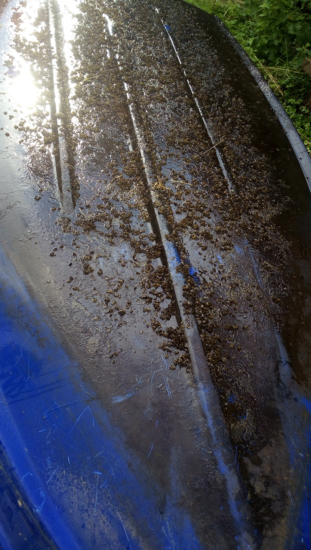

A já ze mince loď špatně do klubu. Za rok a pul na vodě takto vypadá dno. Jinak ten člun dostanu do klubu s 4hp i ze 3hp ale s téma muslema i 10hp melo co dělat já původně myslel ze se mi do dna dostala voda a je loď těžká. Dolu to šlo za 1hodinu

geus píše:A já ze mince loď špatně do klubu. Za rok a pul na vodě takto vypadá dno. Jinak ten člun dostanu do klubu s 4hp i ze 3hp ale s téma muslema i 10hp melo co dělat já původně myslel ze se mi do dna dostala voda a je loď těžká. Dolu to šlo za 1hodinuIMG_20170819_173050.jpg

opraveno dotykace na ho....geus píše:A já ze mi loď nejde do kluzu.
. Za rok a pul na vodě takto vypadá dno. Jinak ten člun dostanu do kluzu s 4hp i ze 3hp ale s téma muslema i 10hp melo co dělat já původně myslel ze se mi do dna dostala voda a je loď těžká. Dolu to šlo za 1hodinuIMG_20170819_173050.jpg

foto do reklamy na Antifouling
Úplně slyším "Tak tohle se vám s naším přípravkem stát nemůže"
Kde tohle umejt nevím...ale asi bych to nejprv vzal křoviňákem

To jednoduche. Vezmes lod tak, jak je a postavis ji v japonske restauraci na stul. Az bude dojedeno, lehce otres hadrikem a naneses novy antifouling. Za vydelek koupis nove plachty.

Re: Kde umejt dno s antifoulingem?
Moje nebyla už nejméně 10 let z vody tak aby taky tak nevypadala
