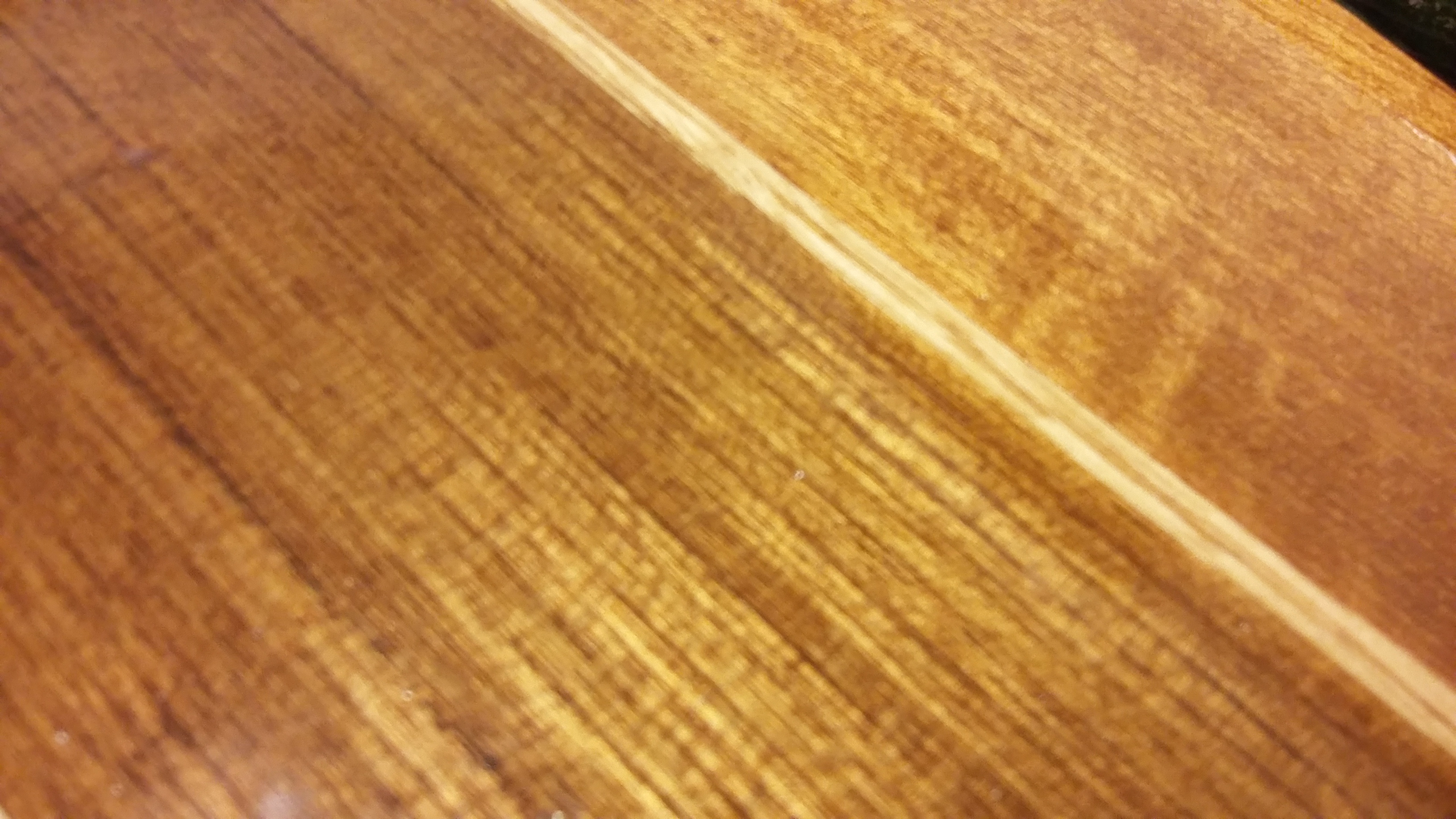

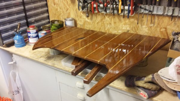

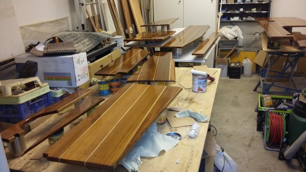

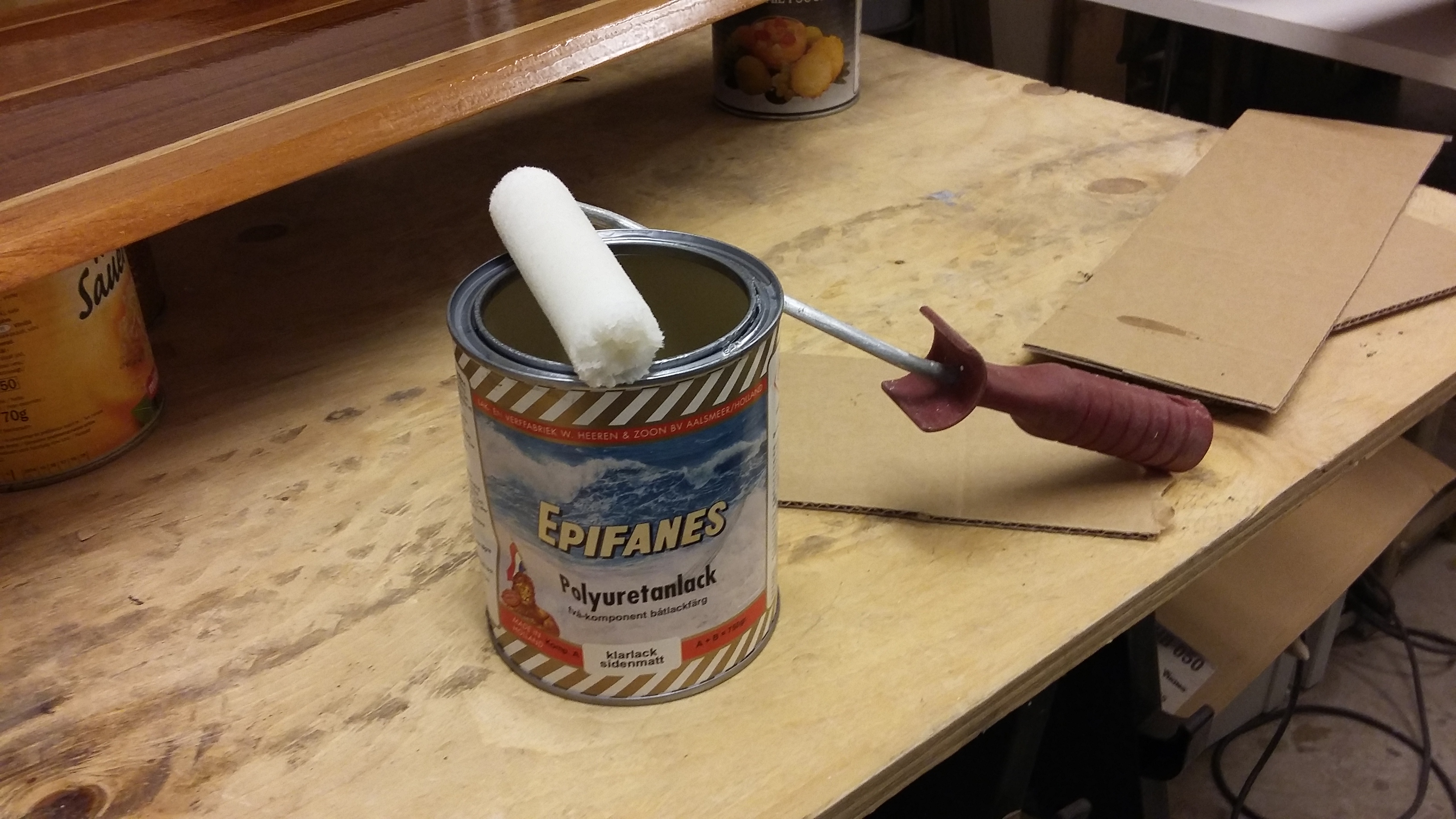

Bezbarvý lak
Lakoval jsem podlážky do lodě z masivního teaku. Použil jsem Holandský polyuretan dvou komponentní lak Epifanes . Nátěr krátkosrstou ruličkou. Výsledek je skvělý, povrch jak stříkaný. Nátěr ruličkou jde velmi rychle..
