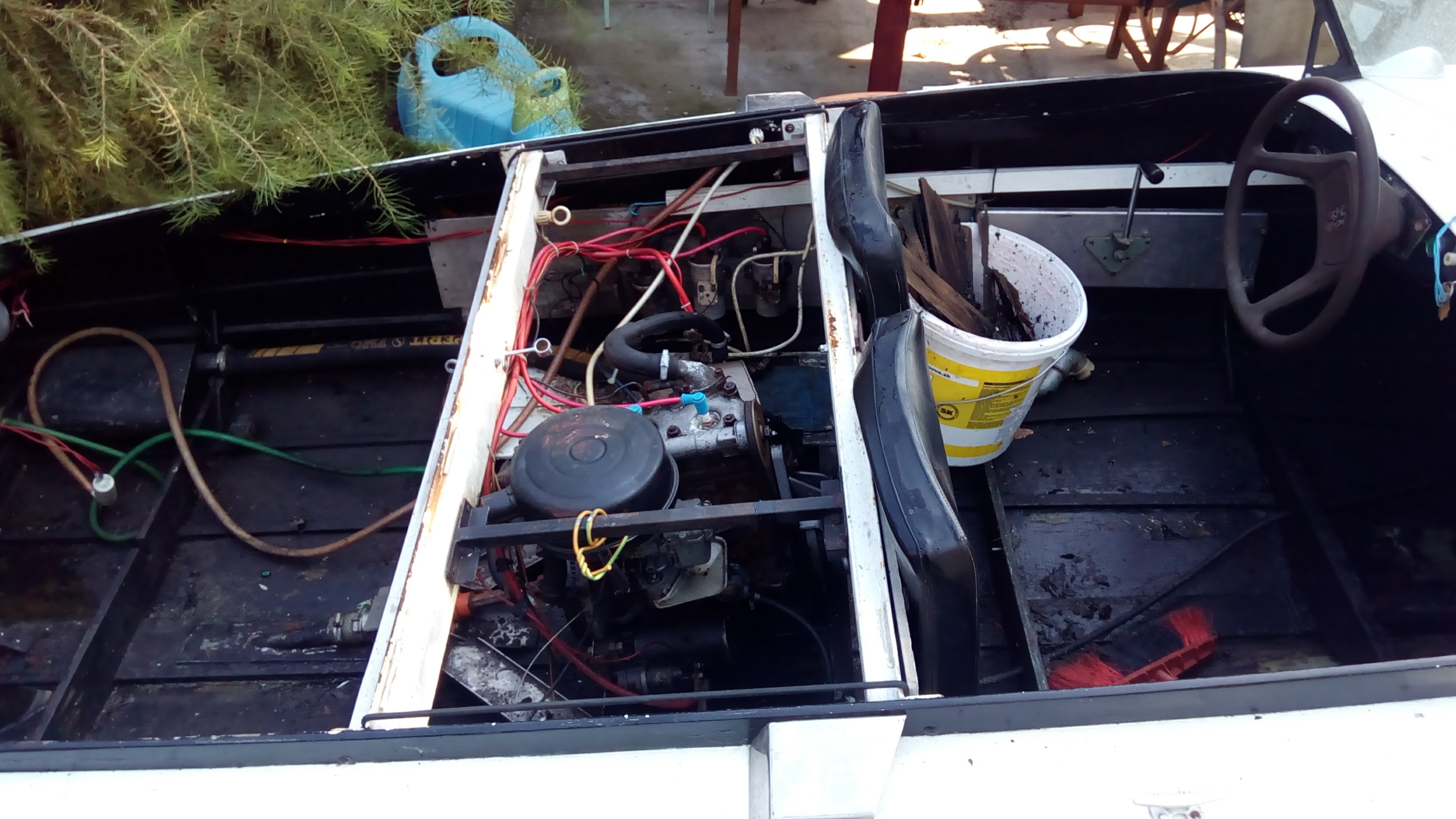

Zdravím Všetkých som tu nový ale po tejto sezóne kedy nás známi zobrali na loď ma to neskutočne chytilo tak som priviezol domov jednu staršiu loď a poprosím o radu ako postupovať pri oprave. Ide o staršiu drevenú loď s komplet papiermi asi 4 metre dlhú s motorm Wartburg používaná bude len na Šírave viem že musí najprv preschnúť zdnu je dosť mokrá potom uvidím ako je na tom drevo ale zatiaľ
Je možné presunúť motor zo stredu na koniec prípadne dopredu? myslím tým aj legislatívne. Chcel by som to celé zdnu otvoriť

Lenže premiestniť motor úplne inam, to nie je také jednoduché. Tá loď bola nejako skonštruovaná a vypočítaná, a má nejaké ťažisko - keď dáš motor dozadu, potrebuješ k nemu prevodovku, a zaťažíš zadok lode. Keď dopredu, tak zase presun ťažiska a k tomu zmena sklonu hriadeľa.
Ale hlavná otázka - oplatí sa to vôbec? Keď budeš dávať z lode staré nátery dole, tak sa ti bude rozpadať pod rukami, podľa toho, čo vidím na fotkách.

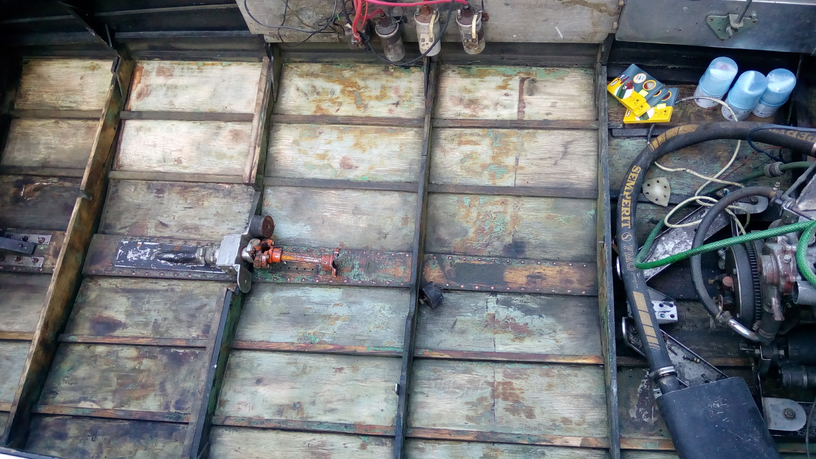

Takze na zaklade Vasich rad som dnes dokoncil podlahu aby som zistil co sa skryva pod tymi nanosmi spiny a starych naterov takze opat poprosim Vase nazory ale nic sa podo mnou nezlomilo pri opalovani a bruseni a nejaku hnilobu tam takisto nevidim alebo len nechcem vidiet? cistil som to skrabkou a malym propan butanovym horakom a zlahka obrusil vibracnou bruskou a 50 papierom a skoro som to vyfotil este nebolo dobrusene ale posudte sami a poradte cim to natriet dakujem

Normálne je to jedlé. Síce staré ale predpokladám že černota je z opalovania ledlampou. Ak sa do toho ideš pustiť celého a písal si že treba nechať vyschnúť, tak ideálne dať do vykurovanej haly. Očistiť to celé znútra (nevieme či to plánuješ). A na vrch, no poradiť by dobre vedel Maxik.
Osobne mám plachetnicu z rokou 80 a vnútro bolo natreté epoxidom 1200 (však čo iné v tej dobe). A napriek veku je expoxid nepopraskaný a v dobrom stave. Záležať bude či to cheš na dlhšie alebo to po roku dva predáš. či ísť cestou epoxidu alebo lakov. Tie občas treba obnoviť. Skôr by som to natrel epoxy a potom napr. Danboline farbou na priestory bilge a pod. A volil by biely otieň, jednak presvetlí vnútro lode a jednak na ňom uvidíš každý nešvár ak niečo pustí. Každopádne by volil povrch ktorý budeš mať odolný mastnote, olejom palivu, čo niektoré laky nie moc radi.

dřevo musí mít možnost dýchat, nezavírat z obou stran nepropustnou vrstvou(epoxy), lepší nějaká fermež nebo jiná propustná ochrana. Vlhkost se pod nátěr dostane vždy a musí mít možnost se dostat i ven.

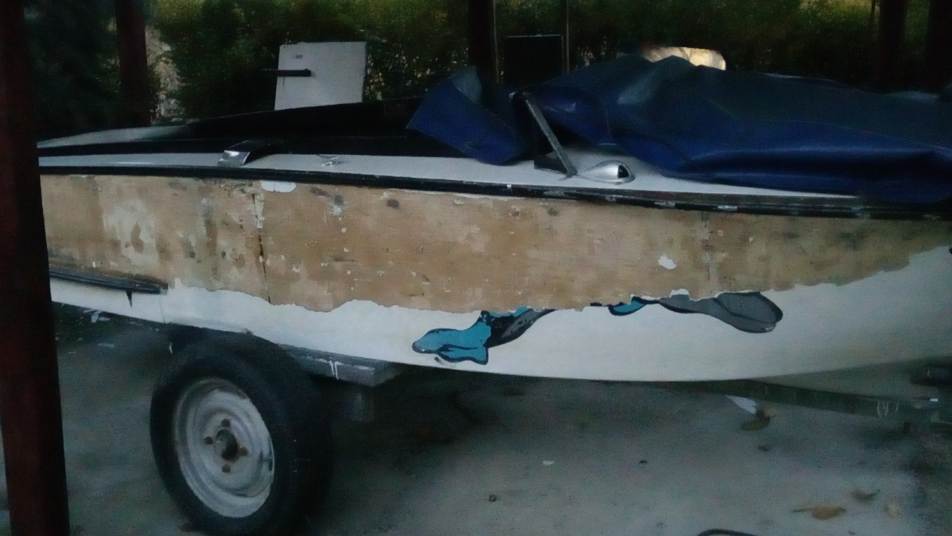

caute kedze je zima a s garazou s ktorou som pocital to nevyslo ide to pomaly ale nevadi poprosim vas o par rad toto som stiahol rukou na oboch stranach cca rovnako vzadu bol laminat trocha oduty a ked som to nacal tak to cele krasne zliezlo rukou ALE dalej ten laminat drzi jak das nejde len bruskou mozem to prelaminatovat jedno cez druhe alebo to dobrusit dole? To bude fakt makacka zbytok dreva zabrusim aby to aspon trocha vyzeralo dik za kazdu radu

Pokud to opravdu drží, nech to tam a přelaminuj. Samo, že přebroušený, bez barvy, a až na sklo.

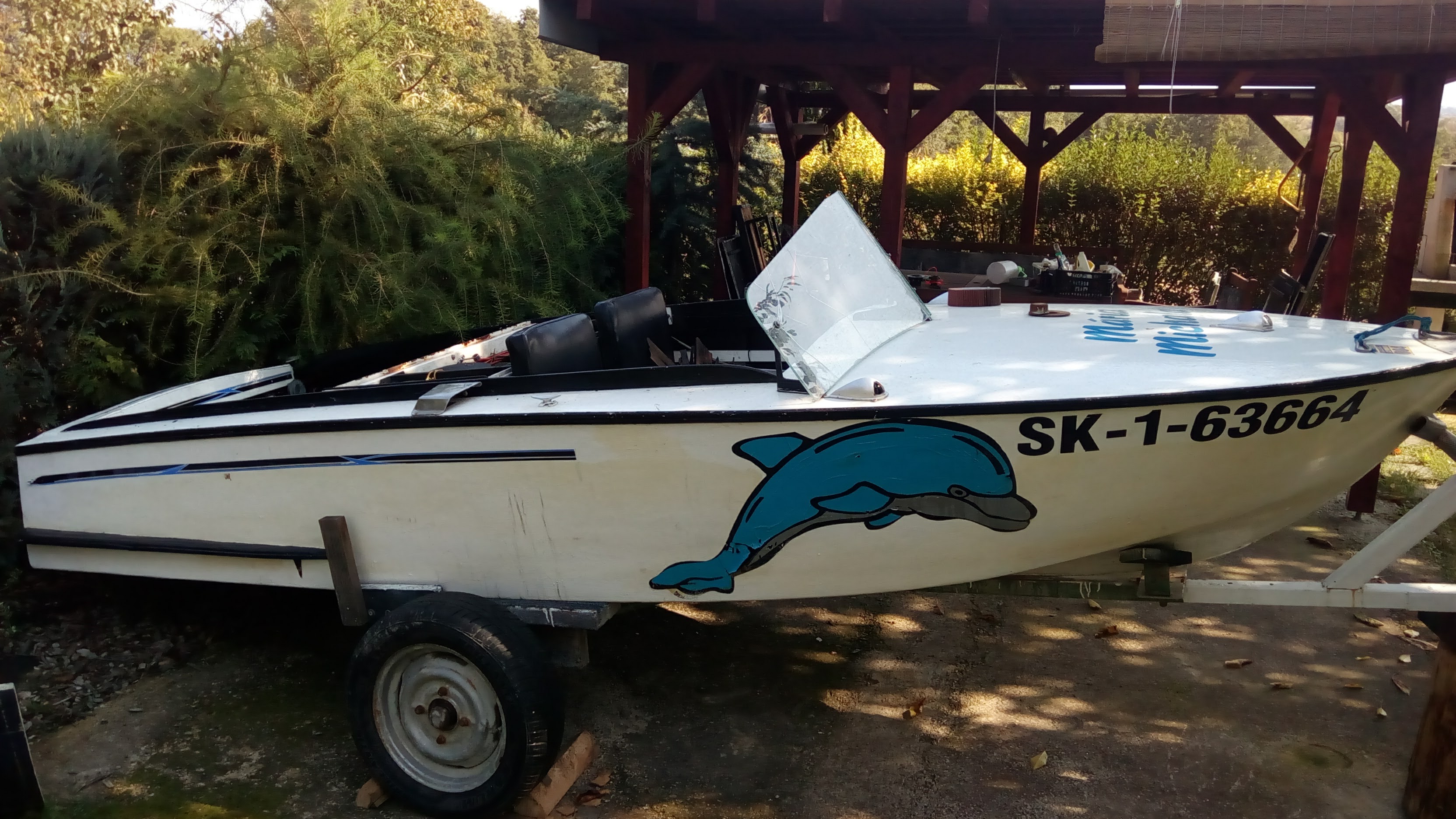

Čaute trocha to tu oživím lebo sa potrebujem rozhodnúť či sa to oplatí robiť takže smelo do mňa.
https://i629.rajce.idnes.cz/lodka/#
Vďaka za každú radu.

V tomhle případě se mi ta sekera jeví jako nejlepší nástroj.

No... tak z původního clunu nam zbyla uz jenom inspirace... tak ted snad koupit překližku a postavit to znova ne?
Obalova 6mm vyjde nejlevnejs. :-D
