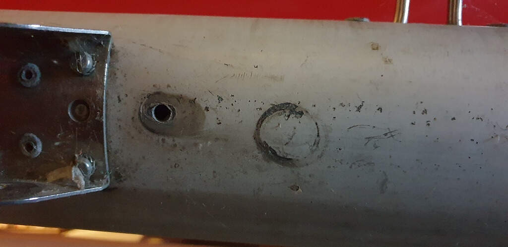

Ozzi skusim nafotit. Len stazen povodny z roku vyroby lode, elox ci bol tazko povedat, nejako povrchovo upraveny bol, inac by to uz bolo cele pocerne. Eloxovana bola kniha kormidla, a ono farba drzat bude, tsm kde nedojde k mechanickemu poskodeniu. Povrch je relativne makky, ostrym predmetom vryp urobim. Zatial nejaka korozia materislu moc nie je, jedine co budem riesit je miesto kde prechadza skrutka uchytenia vantov.

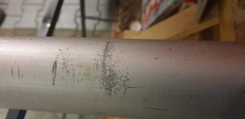

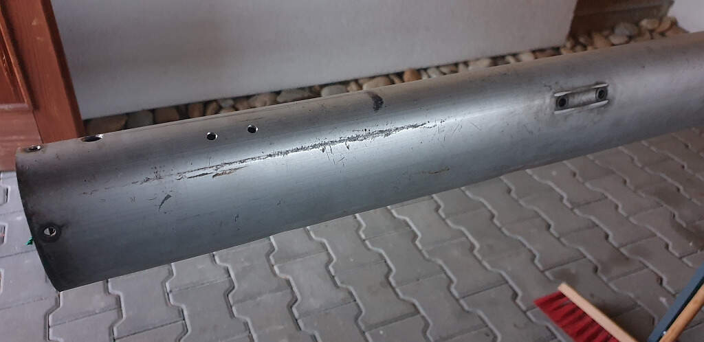

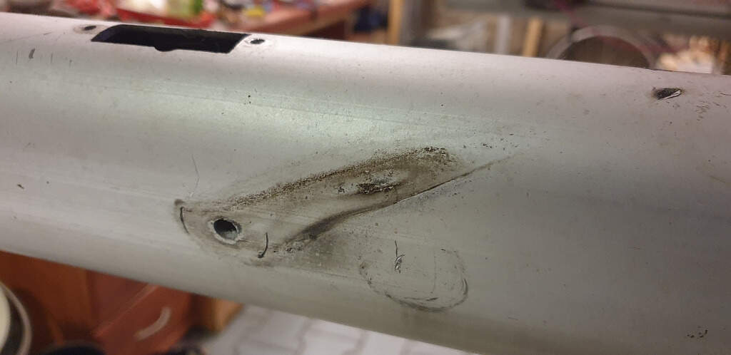

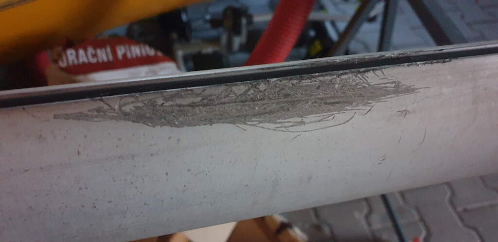

Tak pár fotiek.
škrabance, nejaké ryhy, a stmavene čierne miesta, skúšal vyčistit len lieh, aceton, nič to nebralo dole. Možno obrúsením pod vodou.

Nie som na 100% istý, ale vyzerá to ako elox. Ten sa ťažko čistí. Keďže eloxovať určite nebudeš, tak poškodenia jemne vybrúsiť, dať nejaký špeciálný základ, ktorý najlepšie drží na tom povrchu a potom vrchný lak. Najdôležitejšie bude základný lak.

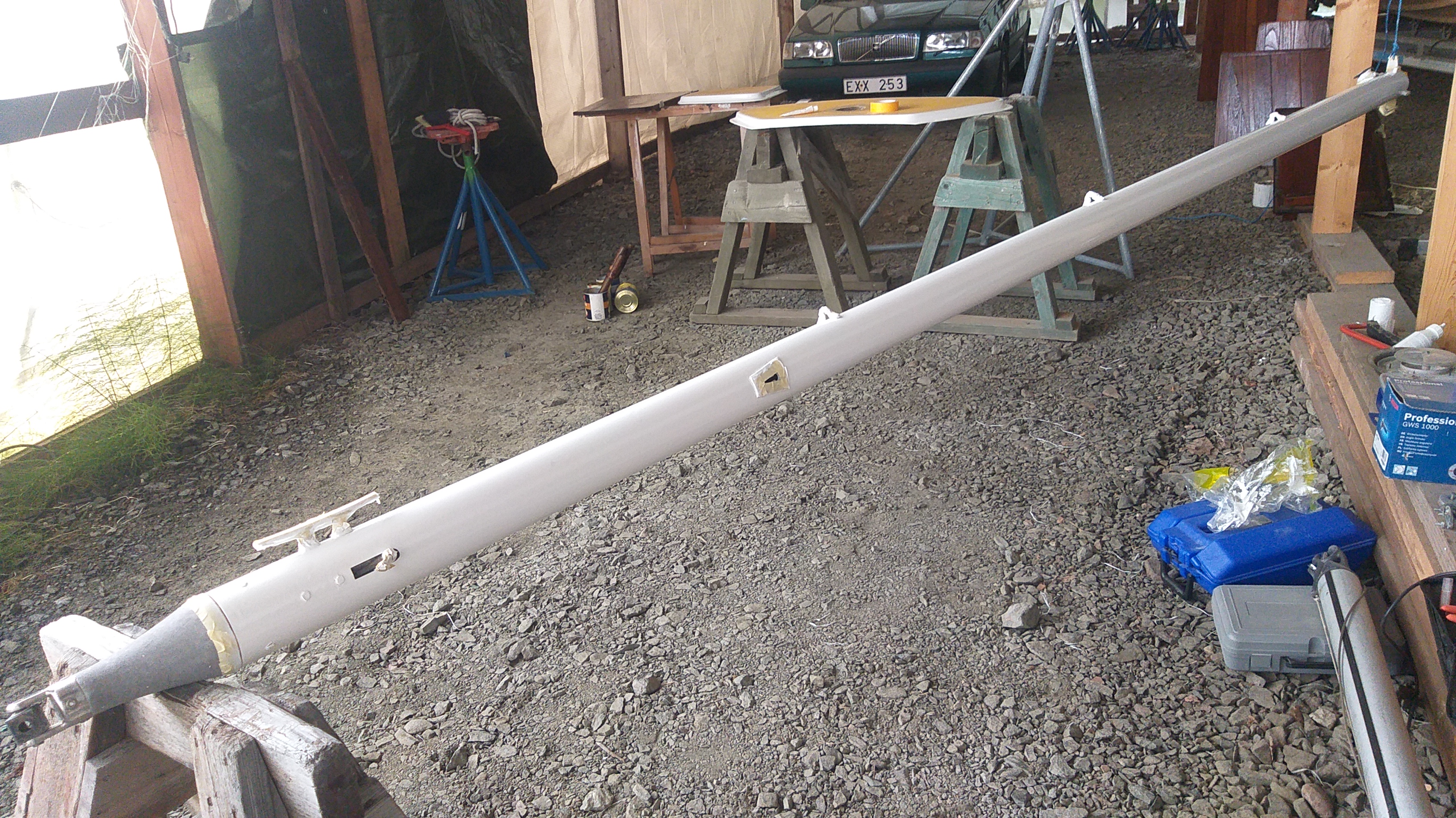

Tak aby som to uzavrel.
Nakoniec som to poriešil Polyuretanovou farbou, dvojkomponentnou. Predtým som to vyskúšal na spinakrovom pni. Postup podľa výrobcu očistiť povrch, následne som ho ešte prešiel 180 brusným papierom. 1. vrstva podklad na farebné kovy, zinok. Aplikácia 1. vrstvy polyuretanu do 2 hod od základu. Následovali v slede 2 a 3 vrstva polyuretanu. Par miest som musel prebrúsiť, kvôli stekancom, ale ináč to vyzera na amatera fajn. Už som s tým stihol aj praštiť a pokiaľ to nie je ostrá hrana, farba drží. Uvidíme ďalej akos a to bude správať. V podstate som sa inšpiroval aj francuzskou stránkou, ktorá združuje majiteľou týchto plachetníc.
Následne sa počistili všetky kovania z nerezu, vymenili laná, doplnili nejaké drobnosti a može ísť na jar na loď.
