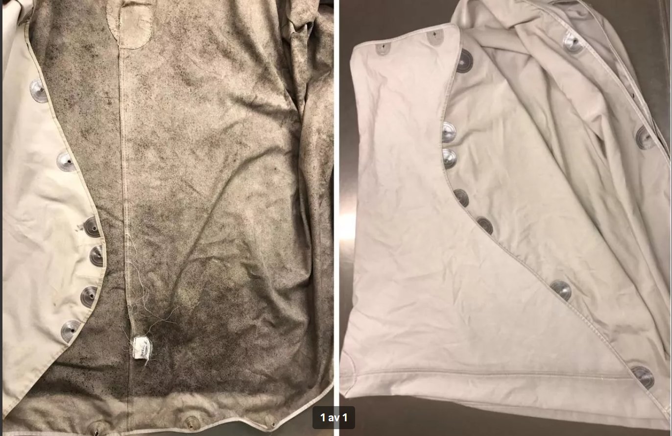

můj persenik je zevnitř špinavý, částečně od plísně. Zkoušel jsem to odstranit wapkou, ale nepomohlo to. Mohu ho dát do chemické čistírny? Jsou na něm slídová okna.
Re: Impregnace bimini
Příspěvekod Pavel-Sulc » čtv srp 26, 2021 12:35 pm
Ahoj Ondro a další, my známým a nám si šijeme sprayhood a přikrytí plachty a rullfocku z látky Sunbrella. Látka má vnitřní stranu hladkou a vnější mírně chlupatou. Určitě jí nemyj vysokotlakem, to jí zničíš. Namoč do vany s pracím práškem a nech jí tam nejmíň den. Promni občas rukou. Hrozný místa třeba jemným kartáčkem. Nech uschnout a inpregnuj vnitřní starnu štětcem, ne sprayem. To impregnaci zapracuješ do látky.
Plíseň hodně drží, nedělej si iluze že látka bude jako nová.
Hmm a jakou impregnaci?? Životnost impregnace je asi 2 roky a za tu dobu jsou jiné a nové přípravky. Ve Švédsku jsou určitě jiné než v Česku. Drž se známých značek. Mám názor jako na barvy, musí smrdět.
