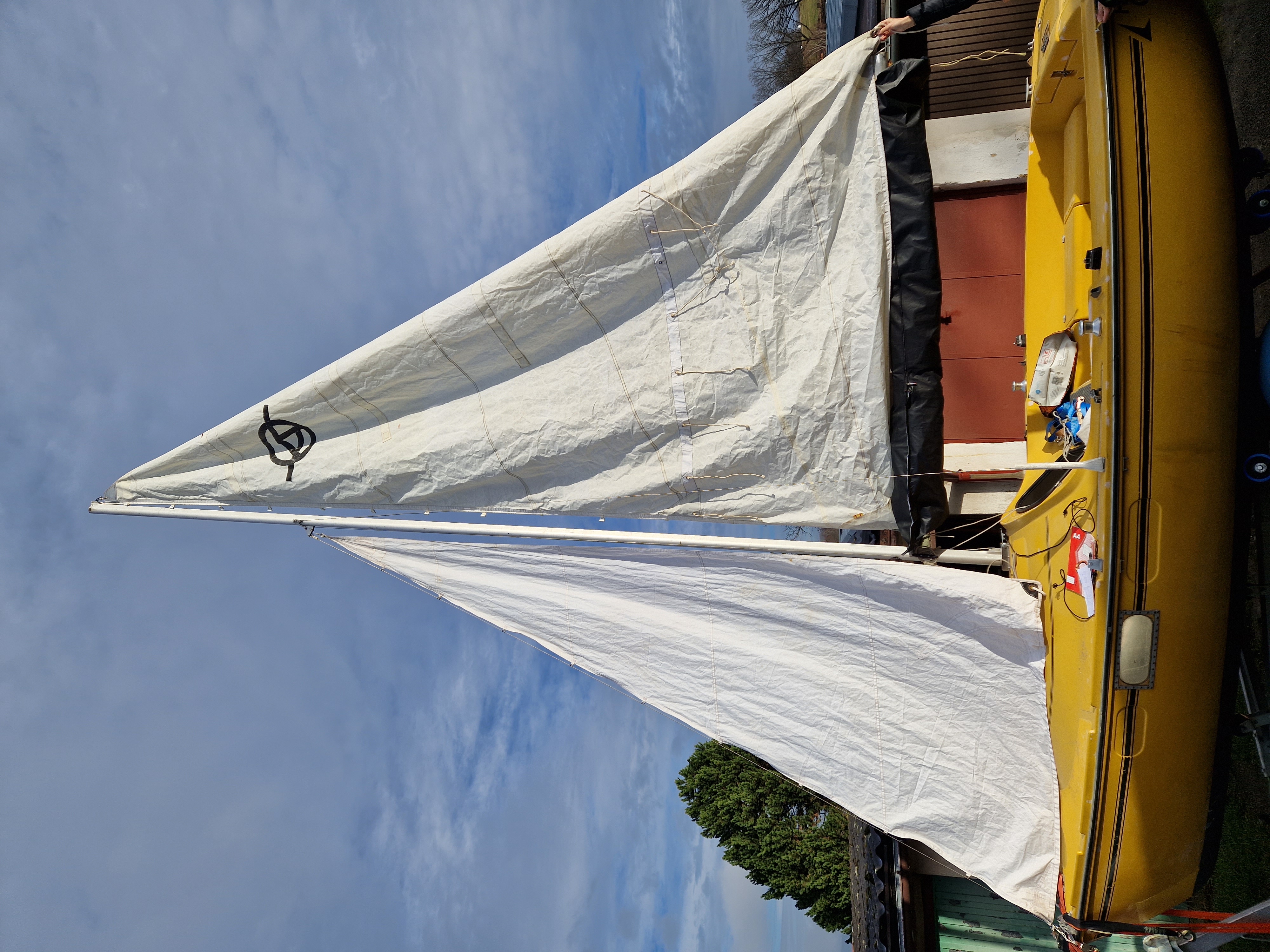

Ahoj,prosím o radu zkušenější.Zvažuji přidání podsálingových vantů ,ale na stěžni nemám sálingy.Bude nebo nebude to něčemu vadit?

Ahoj, jestli je to originál konstrukce tak bych do toho nehrabal. Z tvé otázky není jasné,jestli tam chceš přidělat salingy a pak následně podsálingové vanty. ;)

Ahoj,stěžeň ani ráhno není originál.loni jsem jezdil s menší hlavní plachtou.letos jsem koupil vetší hlaní plachtu více méně kvuli dobré ceně :)a tak jsem se chtěl tímto pojistit. sálingy nemám,ale zhruba v půli stěžně je díra na podsálingová lana.na lodi je také příprava k uchycení.chtěl jsem tam vypnout jen lana bez sálingů

Pavel 76 píše:Ahoj,stěžeň ani ráhno není originál.loni jsem jezdil s menší hlavní plachtou.letos jsem koupil vetší hlaní plachtu více méně kvuli dobré ceně :)a tak jsem se chtěl tímto pojistit. sálingy nemám,ale zhruba v půli stěžně je díra na podsálingová lana.na lodi je také příprava k uchycení.chtěl jsem tam vypnout jen lana bez sálingů
Na svém trimaránku jsem udělal to samé. Původně dřevěný stěžeň z Finna je doplněn o kosatku a genaker s rolfoky. Boční vanty vedené z plováků do cca 2/3 stěžně (sáling také nemám) . Zatím stěžeň neprotestuje a drží (bez těch vantů se mi dva stěžně zlomily).Finn má stěžeň otočný. Při bočním zatížení závětrný vant sice trochu povolí, ale on ten dřevěný stěžeň z Finna je celý poměrně dost pružný a ohebný.

Jestli je tam příprava ,tak bych to tam určitě dal, obvodovej vant se napíná víc, podsálingovej trochu méně, stěžeň se v poryvech trochu ohne a pak ho přidrží ten podsálingovej vant

Díky všem za reakce.vanty tam vypnu.Hliníkovy stěžeň s ráhnem jsem dnes viděl na bazoši https://sport.bazos.cz/inzerat/18064704 ... etnici.php
