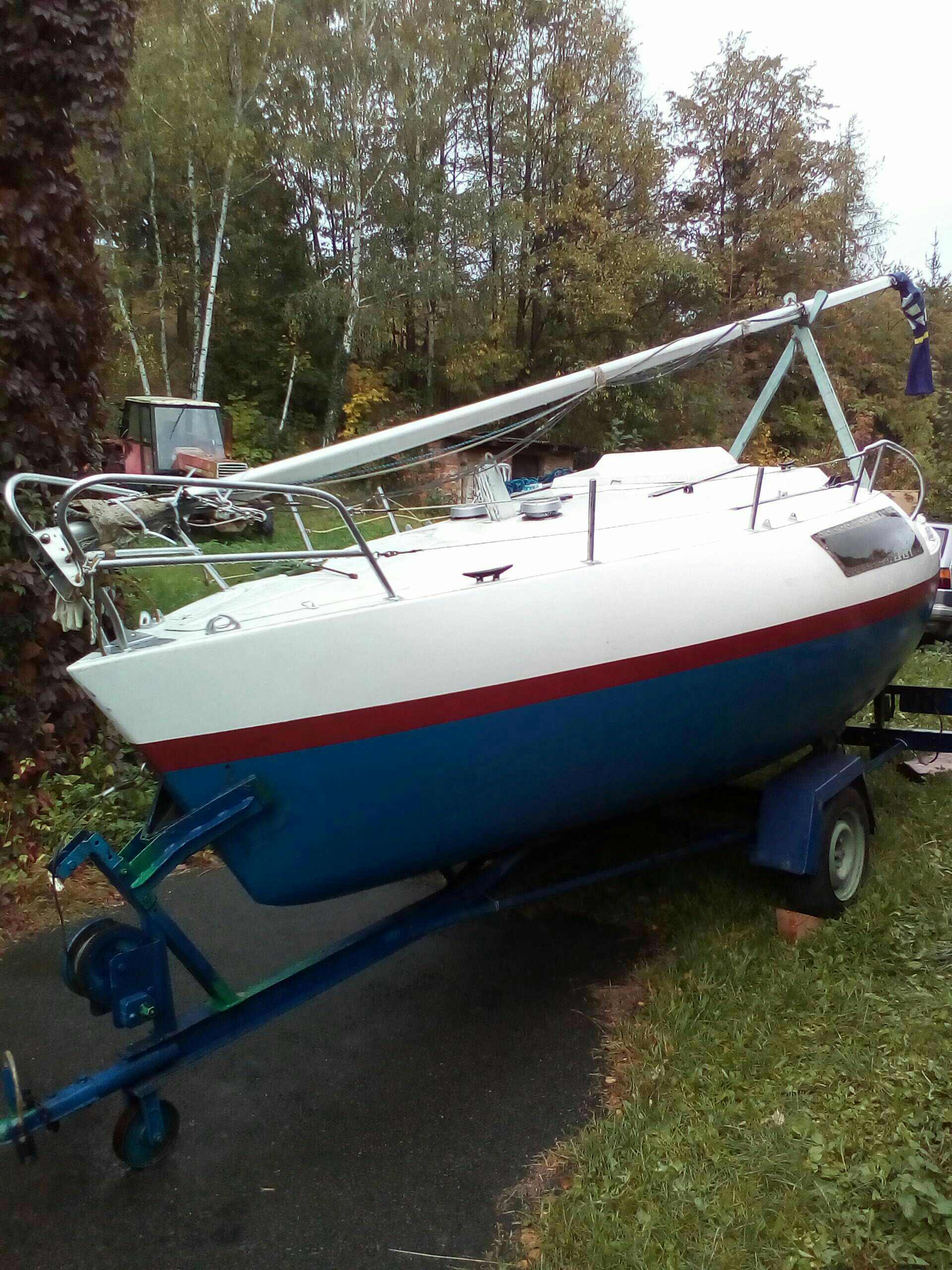

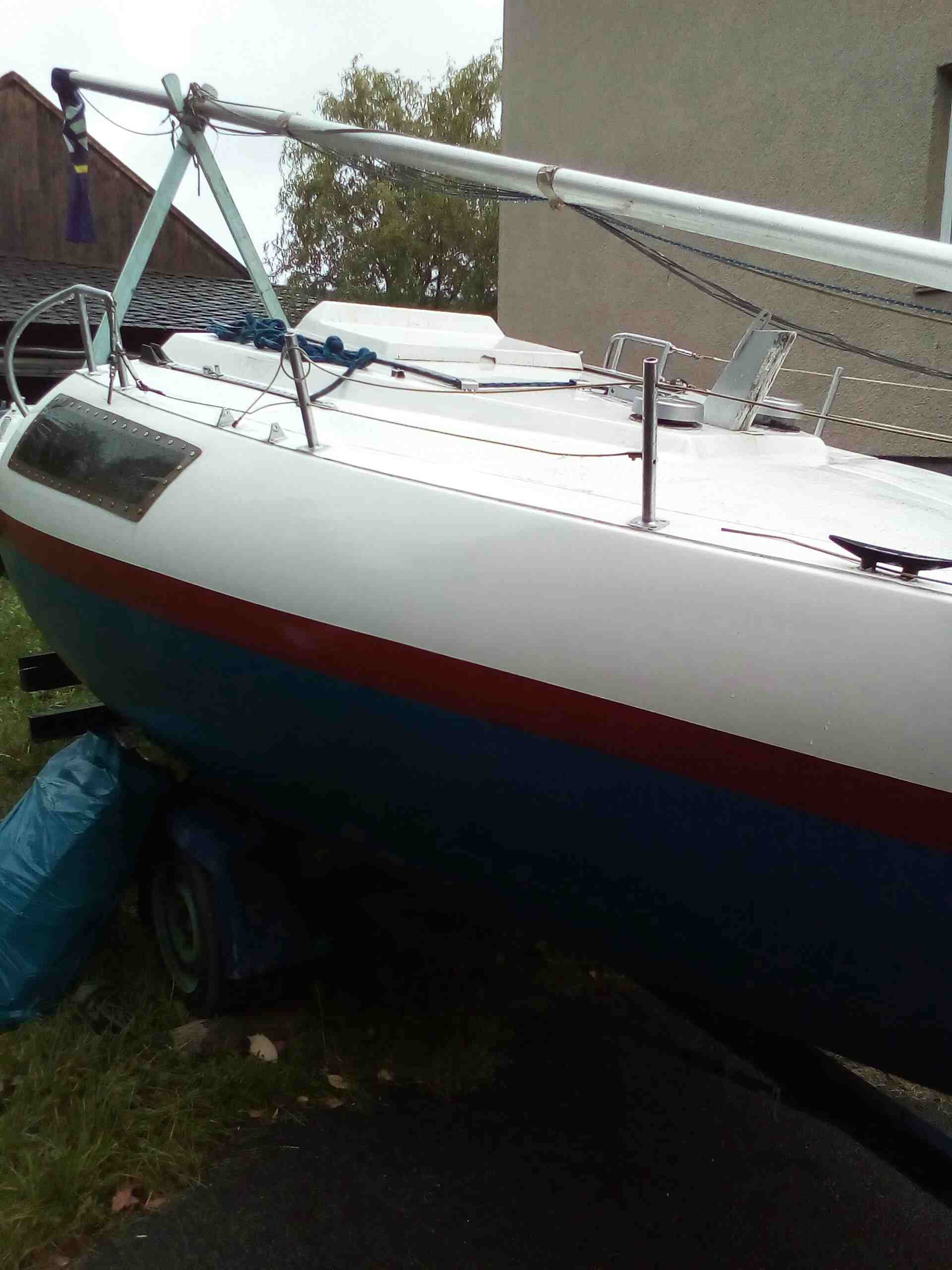

Jedná se o loď Skrzat 485 . Trup a paluba je tovární výroba z formy ostatní dodelavané. Fotku tu nejspíš nedam,pisu z mobilu

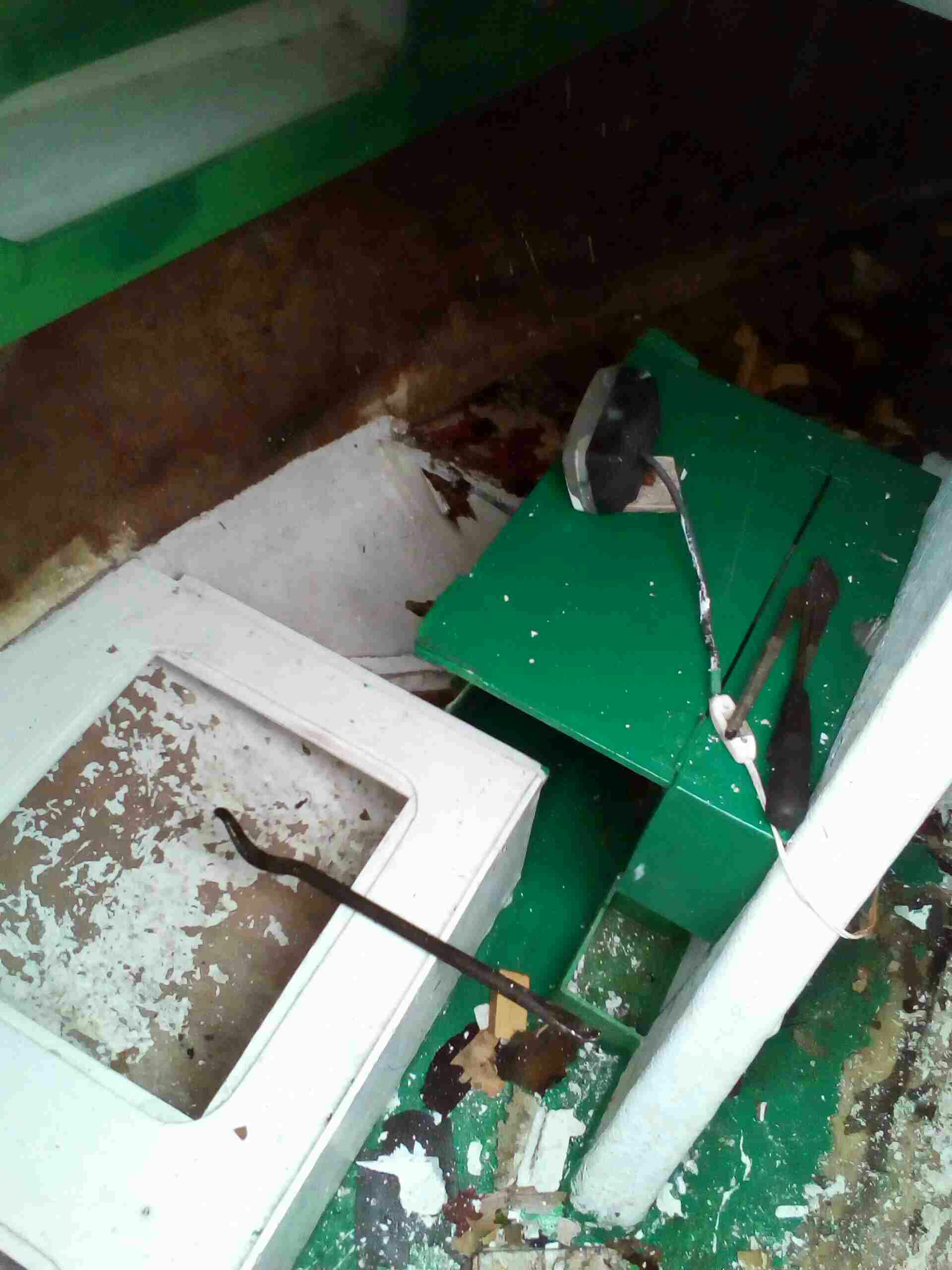

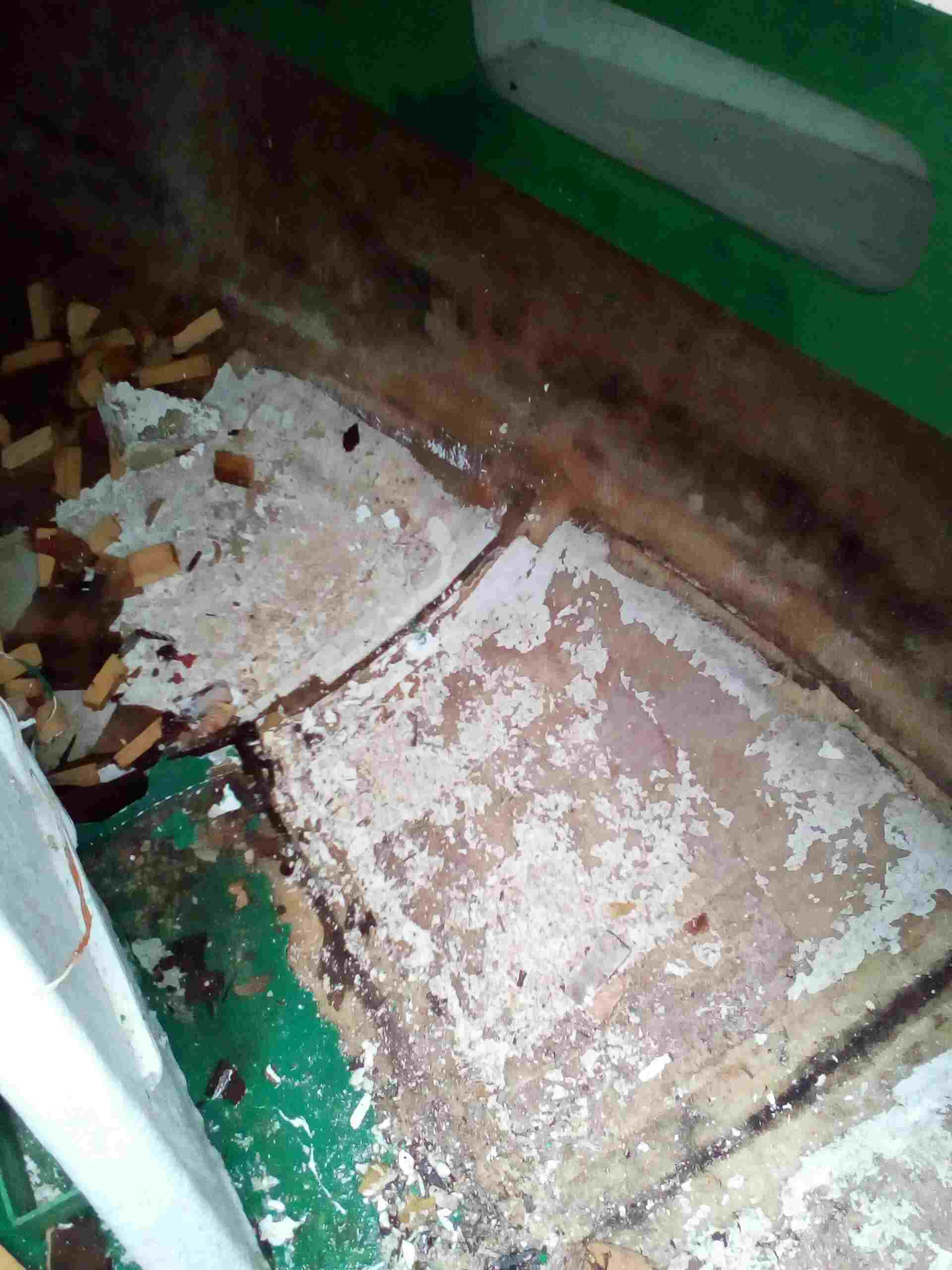

V současné době už tam nemám vůbec nic. Ty fotky byly před a během bourání. Preklizky byly úplně nasáklé,muselo to ven. Kromě dvou žeber jsem všechno bez velké námahy odtrhl od trupu. Takže teď mám úplně prázdný vnitřek a bojují s chemoprenem na bocích po nalepenem koberci

ta zalaminovaný podélníky, co vidím, jsi vyrval taky? to byly tak mizerně přilaminovaný ??? :shock:

Dá se říct že jednou rukou aniž by cokoliv zůstalo přilepené na trupu. Páska kterou to bylo pro laminované nebyla vůbec prosákla pryskyřici. Nemohl jsem to tam nechat
