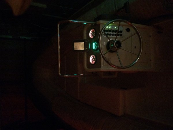

Ešte medzi tím som odniesol motor do servisu pretože nechcel chladiť ale sumu za opravu ešte neviem.
K oprave nafukovacej časti. Písal som do anglickej firmy Polymarine kde mi poradili ktorý náter a ako, ale ešte zvažujem že zalepenie prefukujúcich časti zverím odborníkom.
Tu je foto ako som čln našiel na inzeráte
