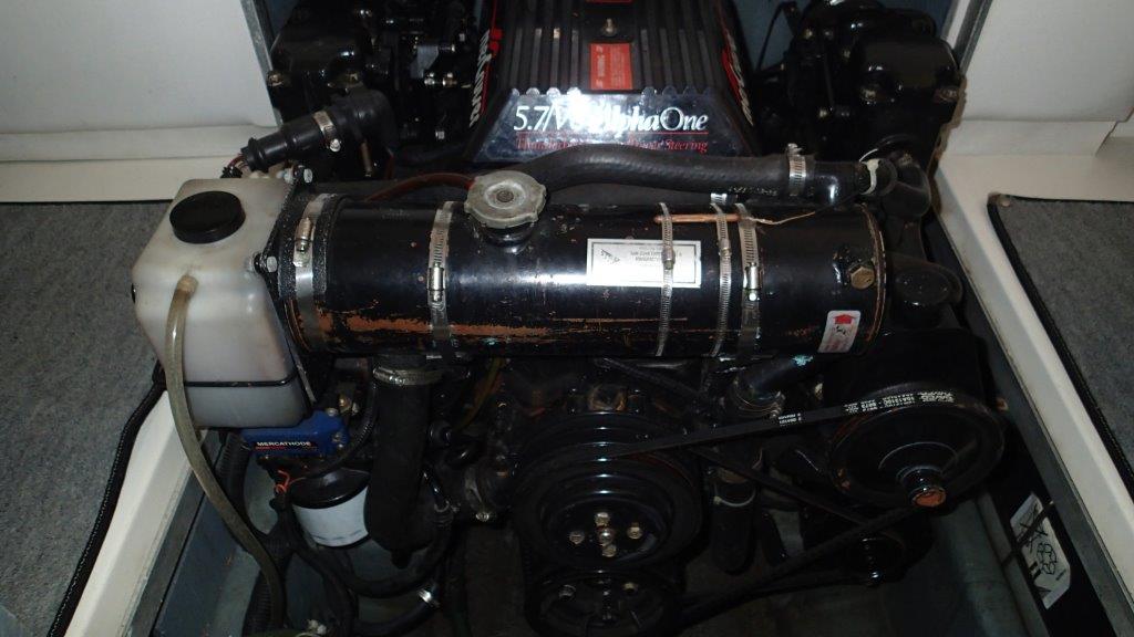

Takže jsem to všechno prohlížel jak je to udělané a zjistil sem,že je tam udělané chlazení výměníku přes elektrickou pumpu skrz dno nasávání a dál do motoru. Takže teď další dotaz,jestli tomu dobře rozumím v tomto případě asi nebude impeler? nebo jak to zjistit aniž bych to rozebral?Původní majitel to tak již koupil a neví jak to je......

Každopádně mi to přijde zbytečně složitý a náchylný k závadě. Mám pocit že chlazení nemakalo jak mělo a někdo to uvařil. Tomu by i nasvědčovaly příznaky. Ten impeler je podle mě větší jistota než elektro čerpadlo.Možná bych alespoň tu chladicí "raw water" raději honil impelerem.

Chlazení funguje takto: Impeler(mimochodem je OK) chladí přes výměník uzavřený okruh.
Přídavné elektro čerpadlo je spínané přes teplotní čidlo,takže když se zvedne teplota zapne a tím žene do okruhu více studené vody.
Každopádně motor se podařilo nastartovat,ale z počátku byla evidentně voda ve válcích,sotva se otočil.
po demontáži svíček voda šla ven,pak chytl,dokonce i držel volnoběh.
Tak otázka(jestli už někdo řešil) jek zjistit jestli je to těsnění pod hlavou,nebo něco jiného?
Voda (ta v uzavřeném okruhu) je kalná jak prase po pár minutách provozu,ale nějak nemizí.
Pravý výfuk je v místě výtoku vody do výfuku durch sežraný,navíc uvnitř výfukového svodu byla po rozebrání trocha vody na dně. :crazy: :crazy:
Jo a svíčky mokré od vody chvilku po chcípnutí motoru...............
