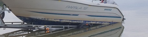

Zakaždým po víkende ked vytiahnem loď tak mám v úrovni ako je hladina taký hnedý pás a neskutočne ma to irituje :hmm: :hmm: :hmm: ,
Snažím sa mať čln vždy čistý a pri vode z toho dám vždy len trochu z toho dolu ..Ale také hnedožlté to je viac- menej stále...Doma som to skúšal viackrát fixinelou- dolu to ide,ale stačí zasa 2-3 víkendy a je to také isté.
Myslíte že mi mi to pomohlo vyleštiť- vybrúsiť?
Je to už staršia lod a usudzujem že to bude vekom.Lebo predtým som mal novú lod a tam som tento problém nemal...
Ale je nejaký čistiaci prostriedok s čím by to šlo dolu nejakou jednoduhšou cestou?

Ten hull kričí po údržbe. Najprv dôkladne umyť, gelcoat vyleštiť, antifouling obrúsiť a obnoviť. Gelcoat napastovať pastou na lode a potom umývanie špiny z Dunaja bude jednoduchšie. Chce to ale čas a tiež nejaké peniaze na chemikálie. Kde ich kúpiť? V hociktorom jachtárskom obchode.
Mnoho zdaru.

Antifouling ten vždy pri každom umývaní trochu zmyjem a ako tak pomaly to aj ide.Ale ak to bude dolu, tak to len natriem,ale nie antifoulingom.
Ja si čln beriem vždy so sebou domov.

Len pre info: Keď sa niekto rozhodne pre antifoulingový náter, gelcoat sa musí zdrsniť (obrúsiť) aby tá farba proti riasám držala. Je to proces ktorý sa nedá vrátiť, lebo gelcoat, teda keď nejaký ostal na trupu sa potom už nedá vyleštiť. To znamená, že po obrúsení sa musí dávať stále nová vrstva antifoulingu.
Samozrejme je aj na toto riešenie. Po dôkladnom obrúsení sa nanesie takzvaný Top Coat náter, ktorý ako tak nahrádza GelCoat. Ale neverím, že toto chceš robiť, lebo potom by si nemohol byť "furt pri vode" :lol:

Příspěvekod Libor » pát črc 24, 2020 8:43 am
to PEPO
a co zkusit čistič k tomu určený
http://shop.jachting.info/index.php?mai ... ts_id=2492
