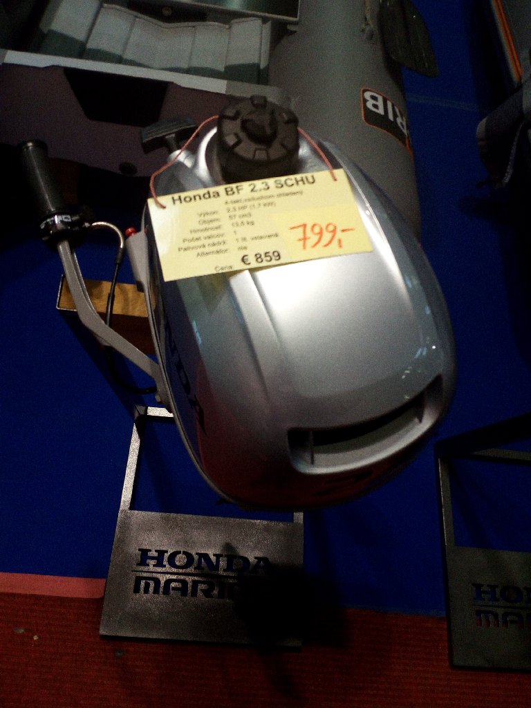

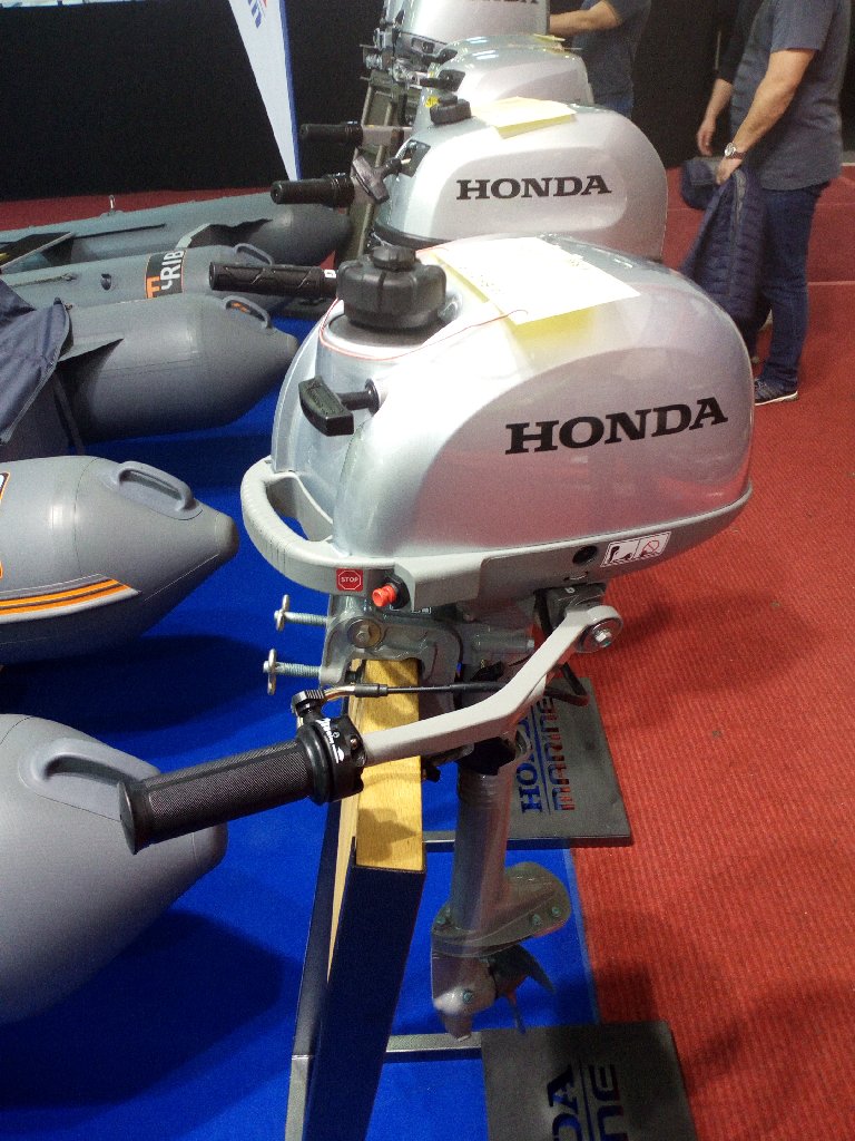

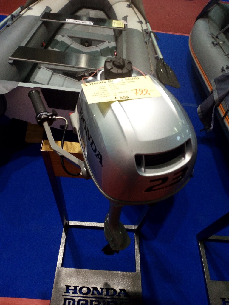

Tá 2.3hp Honda ťa na Dunaji ani nevytlačí proti prúdu. A dnes som ju pozeral na výstave, áno, je ľahká, ale páka mala vôľu tak +/- 15 stupňov do každej strany, a celé to jej spracovanie je také pofidérne, aj tie upínacie skrutky sú menšie ako na mlynčeku na mak, čo má doma moja mama.

Dneska jsem tu 2.3 Hondu okukoval na výstavě a ta páka jak kvrdlačka, to je teda masakr, maj to uložený v gumě aby se nepřenášeli vibrace, ale páka se kvrdlá do stran a motor se nehne, asi bych měl i strach že když za to víc vezmu tak mi zůstane v ruce.

Za mě také určitě tu Suzuku! U tej Hondy 2,3 jsem jednou nekomu menil olej a konstrukce mi prijde takova "nemoderni" , ale je to jen subjektivni pocit. I kdyz u me dost zasadni. Co je pravda, jak Honda, tak Suzuka se na volnobeh mydli jak "censored", vibrace jsou pomerne neprijemne, pri zvyseni otacek je to uz OK.
Ale kraval dela ta Honda stejnej, ne-li vetsi jak muj Tohatsu 5HP dvoutakt.

Hluk pri tej malej Honde robí práve tá odstredivá spojka.
