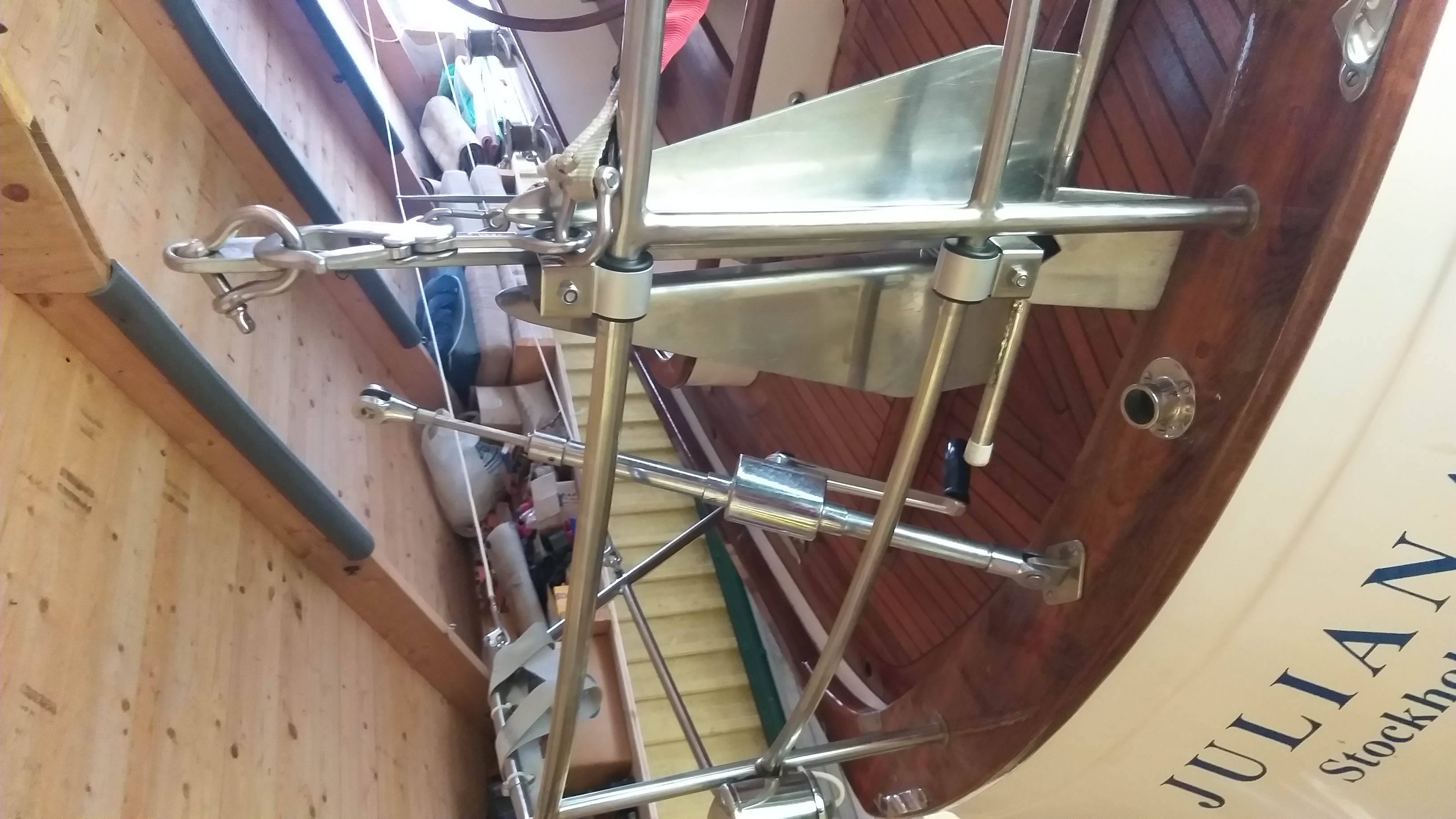

Příspěvekod Pavel-Sulc » sob zář 03, 2022 11:34 am
Danar píše:
Mame do soboty pujcenou na Mazurach Tango 780 Sport a nejak se mi nelibi kosatka. Skoro porad nam aspon trochu flatruje zadni lem. Dotahuju oteze bez kliky, mam trochu strach pouzit vetsi silu a leva vinsna ani nejde klikou otocit, asi je marod.. Lod ma, stejne jako vsechny tady, sklapeci stezen a rolfok se pri plavbe na kosatku trochu prohyba. Asi ani nejde dopnout, nebo nevim jak.. Ma nekdo nejakou radu, co bych jeste zitra mohl zkusit?
Ahoj Danar, přední stěh nebo rullfock se vždy trochu prohýbá. Co je trochu je těžko říct. Napneš ho napnutím zadního stěhu.

Příspěvekod Mrkva » sob zář 03, 2022 8:48 pm
Pavle, prosím, znáš typ toho napínáku zadního stěhu? Shodou okolností mám (minimálně podle vzhledu) stejný, ale nemám k němu žádnou dokumentaci.
Díky

Příspěvekod Pavel-Sulc » ned zář 04, 2022 11:00 am
Mrkva:
Ahoj Radku po 4 hodinách hledání jsem něco našel. Prosím pošli mi Soukromou zprávu Tvůj mail a pošlu Ti. Mě to tady jde blbě dávat přílohy. Pavel
