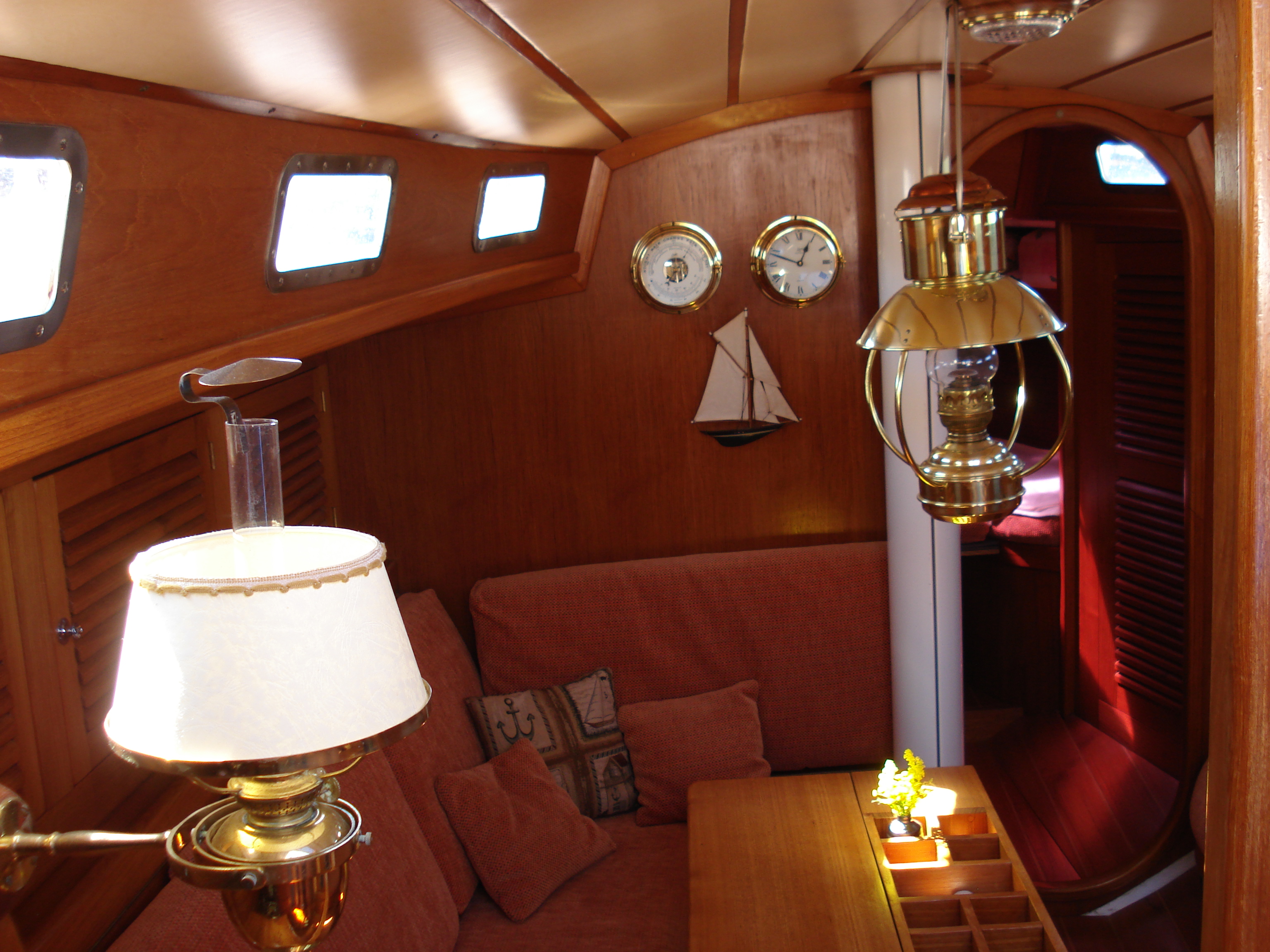

Ahoj Martazs na lodi meteo stanici, která „dělá vlastní předpověď“ nemám, spoléhám na předpověď počasí od meteorologů třeba na https://www.yr.no/ kde je předpověď na 10 dní dopředu.
Na lodi mám TFA který zobrazuje předpověď meteorologů ze Švýcarska. Nastavíš, v které oblasti jsi a máš předpověď od profesionálních meteorologů na tři dny dopředu. To Ti žádná meteo stanice neřekne.
V lodi máme klasický barometr.
Doma mám meto stanici která často ukazuje déšť a je slunce a naopak.
Víš jsem amatér a já všechno dělám jinak. Pavel

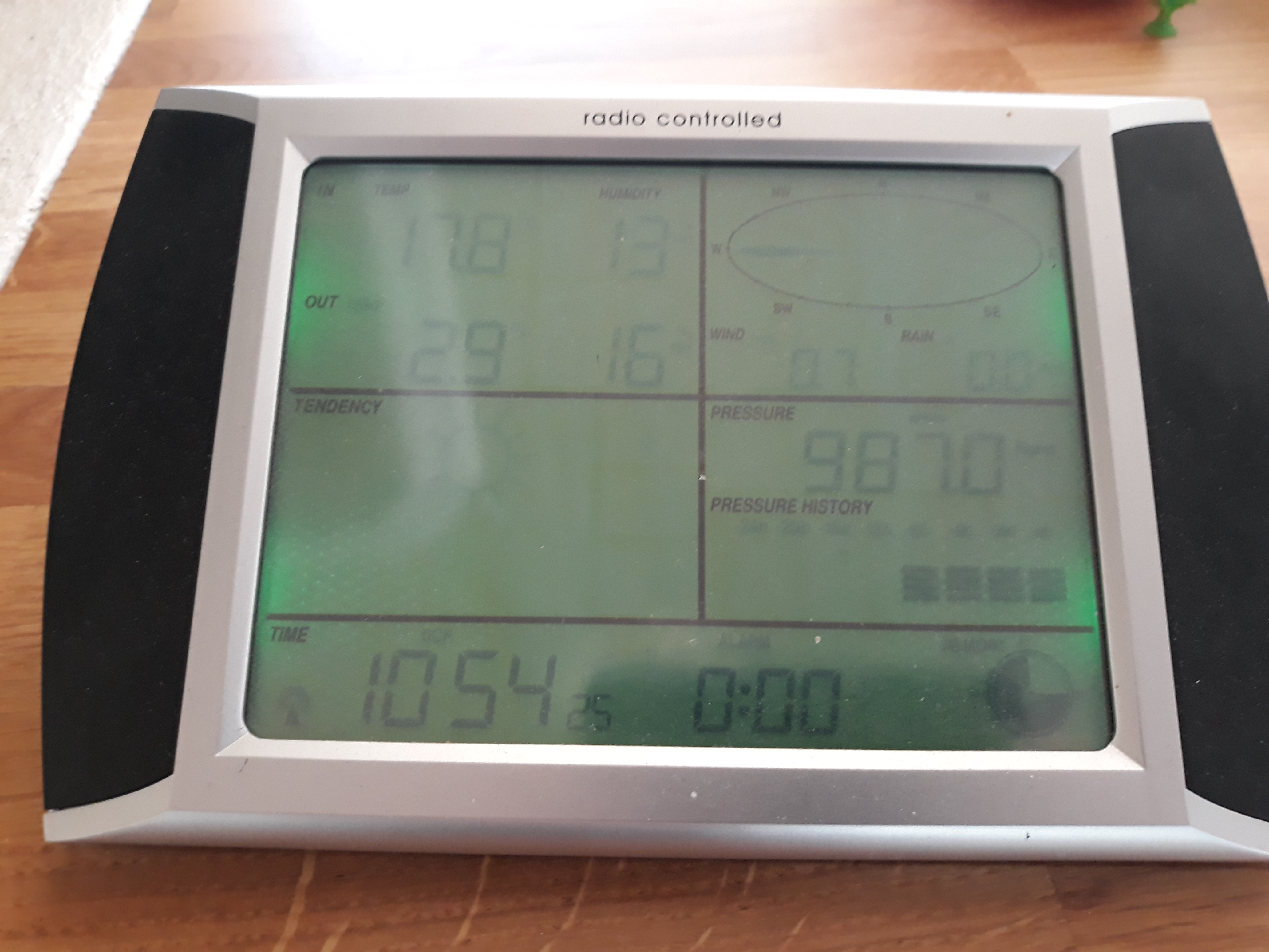

Ahoj
přemejšlel jsem o tom že na lodi by mě asi stačila meteostanička z Lidlu píšou že je to vodotěsný a na display bych si spíchnul z plexi futrálek. Na přehradu myslím gut. Nemá někdo něco takovýho?? Cena je srandovní ale mě ty cajky z lidla prostě zatim fungujou.I nářadí
Šutrák

Připojuji se k Šutrákovi. Jsem celkem fanda věcí z Lídlu. Také s nimi mám dobré zkušenosti.
Taky mne napadlo, že by se tahle meteostanice dala použít na vnitrozemskou plachetnici.
Také se ptám, zda má někdo zkušenosti s touto meteostanící.
Je dobře utěsněná baterie ve windmetru? Jak dlouho vydrží? Ukazuje to dobře?
Díky za postřehy.

Utěsnění bych se nebál. Otázka je, jakou to má přesnost a obnovovací frekvenci. Ale horší než ruční anemometr to snad nebude. Jako plus máš venkovní teplotu, což jsem zatím neviděl ani na marine přístrojích. A ten srážkoměr můžeš použít jako bilge alarm, nebo na pívo

Přesně tuhle stanici mám na lodi, jen s jiným názvem. Chodí už 5 let. Občas chce namazat něčím řídkým hřídelku windmetru. Baterky vydrží až rok, podle toho, jakej šmejd koupím. Neukazuje okamžitou rychlost větru, ale průměr, nebo se dá přepnout na poryvy. Směr větru mám nastavený vůči lodi - odkud na mě fouká. Frklík a lopatky anemometru je potřeba stříkat něčím proti pavoukům, jinak to omotaj a zastaví.
