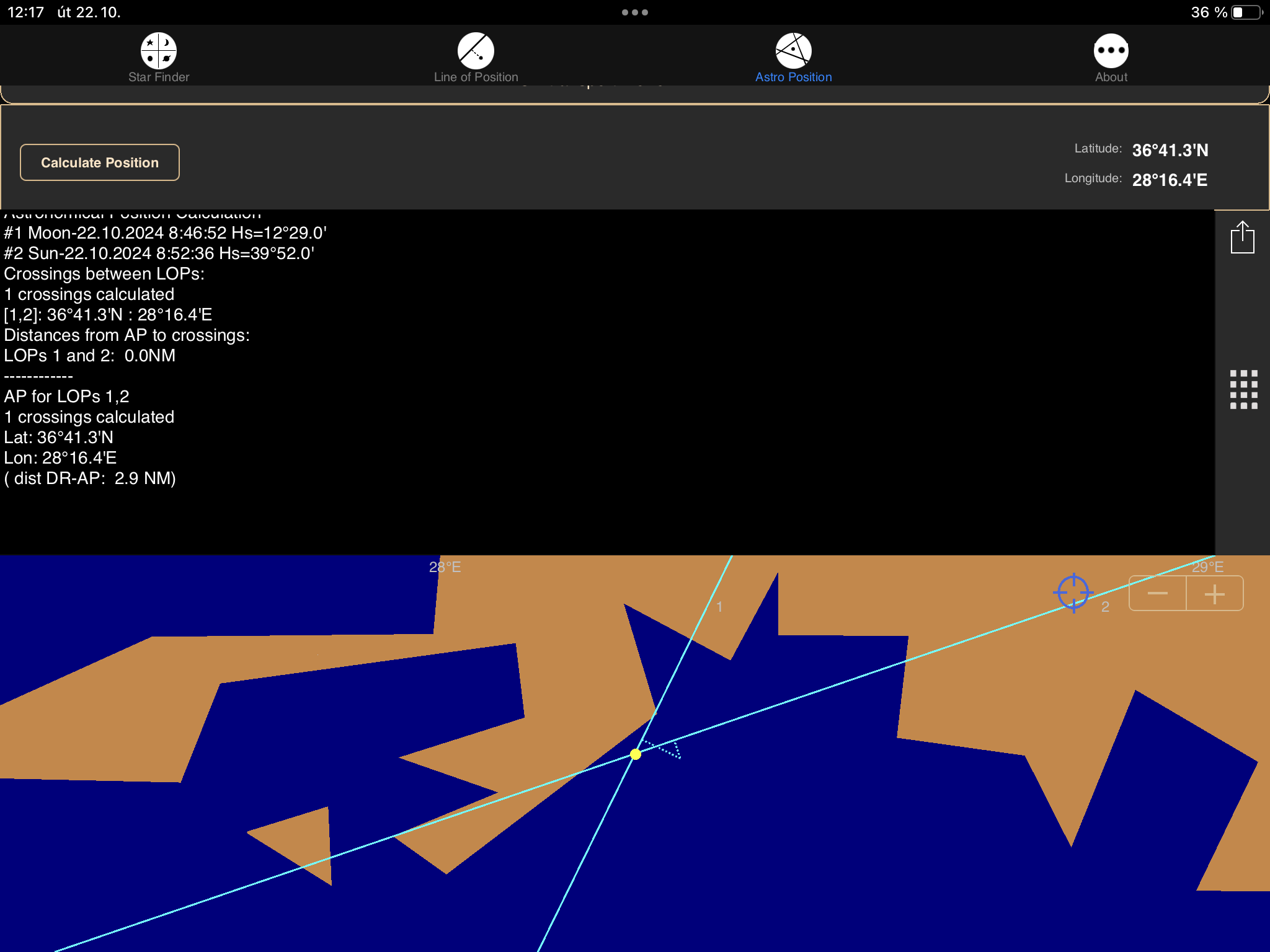

Sice jsem proti Tobě trochu švindloval, ale pochlubit se prostě musím.
Měření sextantem Davis Mk. III, Slunce a Měsíc, za plavby. Zpracování programem Navigátor. Chyba polohy od polohy GPS je 2,9 míle.

Hezký :whist: Ty zaměřené výšky jsou před opravami? (abych si to mohl prepocitat) Já to teď mám s měřením špatné, vidím jen horizont na západě a tak mám výběr dost omezený. Odpoledne několikrát slunce, všechno do 3'. Dnes snad bude večer jasněji, tak snad i nějaké hvězdy.

Příspěvekod lynx » stř říj 23, 2024 4:01 pm
Já bohužel nemůžu najít papír, kam jsem si dělal při měření poznámky. Ale co si pamatuji:
- časy jsou v GMT a jsou opravené o chybu hodinek, jde o průměr tří měření,
- IE byl nula, neboť jsem před měřením sextant seřizoval,
- výška oka nad hladinou byla 1 metr (ono to bylo asi o trochu víc, ale ne o moc — seděl jsem v kokpitu),
- výšky Hs jsou tak, jak jsem je odečetl ze sextantu a zprůměroval tři měření,
- další korekce — třeba na refrakci — dělal program.

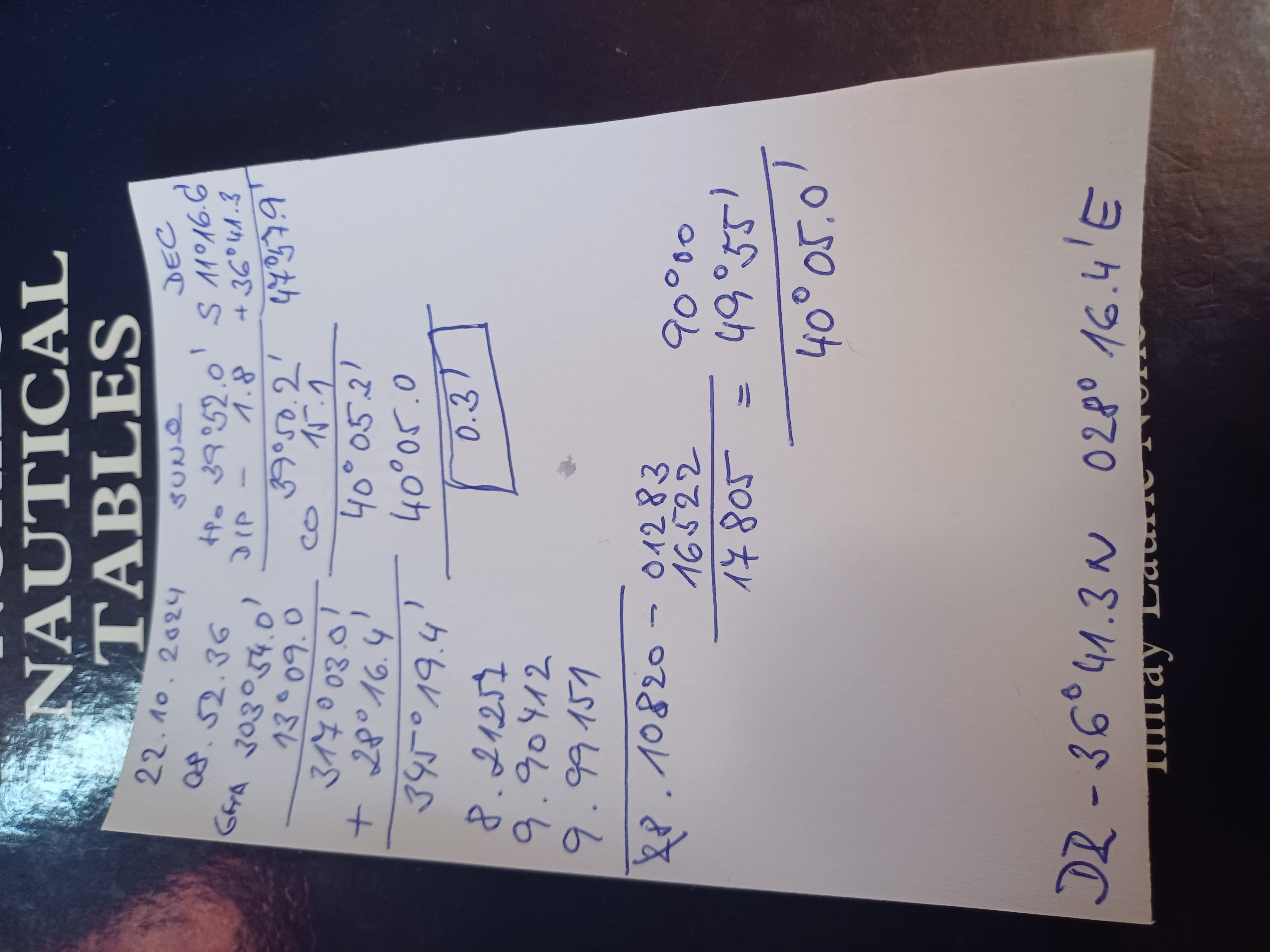

Tak jsem spočítal slunce. Jako DR jsem použil Tvoji vypočtenou polohu. Rozdíl 0,3'. To nemá cenu počítat azimut ani vynášet na papír. Na měsíc nemám nervy s hledáním oprav v PDF v telefonu. Je to počítáné podle tabulek, výpočet na obrázku.

Vypadá to, že se mi měření Slunce fakt povedlo. Teprve za dvě až tři minuty po naměření jsem se podíval na GPS a zaznamenal polohu pro srovnání. Tu jsem taky použil jako polohu z DR. Za dvě až tř minuty jsem mohl uplout 0,3 míle (intercept 0,3 minuty). U Mesíce je to trochu víc, ale jsem fakt spokojen. Asi 10 let starý plasťáček, měření za plavby… :)

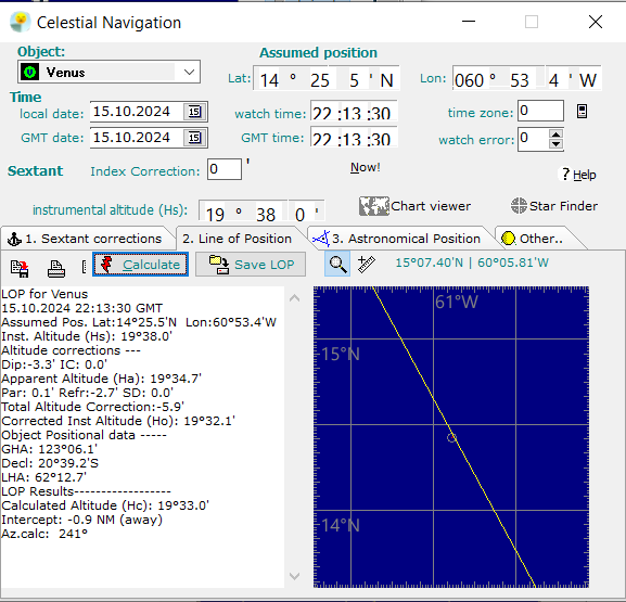

Stanislav píše:No a teď dotaz na zkušené k dnešnímu měření: 15.10.2024, 22.13.30 UTC, VENUS Ho 19°38.0', DIP 3.3'. IE 0', DR 14°25,5' N; 060°53.4'W
Jsem zvědav jak Vám vyjde Ho - HS.
Konečně jsem se dokopal alespoň vložit data do programu Navigator. Výsledek je níže.

Příspěvekod Stanislav » úte lis 12, 2024 8:52 pm
Já nevím a jsem zmaten. Tady ti to DIP pričetlo a já ho odečitam. :?
Re: Pomůcky pro astronavigaci
Příspěvekod lynx » úte lis 12, 2024 9:04 pm
Nebuď zmaten, já jsem bezmyšlenkovitě zadal dip = 3,3'. Když zadám odpovídající výšku h = 3,5 m, vyjde o hodně lepší výsledek:
(Tedy pokud je Tvoje poloha blízká té získané z DR.)

Jo, to je ono. Mně to vyšlo 0,8'. Beru vše co je do 1' a poslední dobou to celkem vychází. To měření každý den je znát :D
