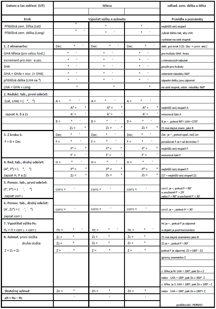

Ufff. V almamachu je celý postup obšírně vysvětlen, ale to je na delší povídání. Ovšem je tam taky velice šikovný formulář, který jsem si trochu přizpůsobil a přeložil do češtiny. Vkládám ukázku, kdybys měl zájem, můžu zaslat PDF.
Koukám, že moc čitelné to není, ale v podstatě je to téměř totéž, co je v almanachu, jen jsem do formuláře přidal další dva sloupce -- pro metodu interceptu se hodí. A taky je tam navíc delta H.
Pracuje se mi s tím velice dobře. Tohle je druhá strana. Na té první mám formulář pro čas a změřenou výšku, GHA a DEC.

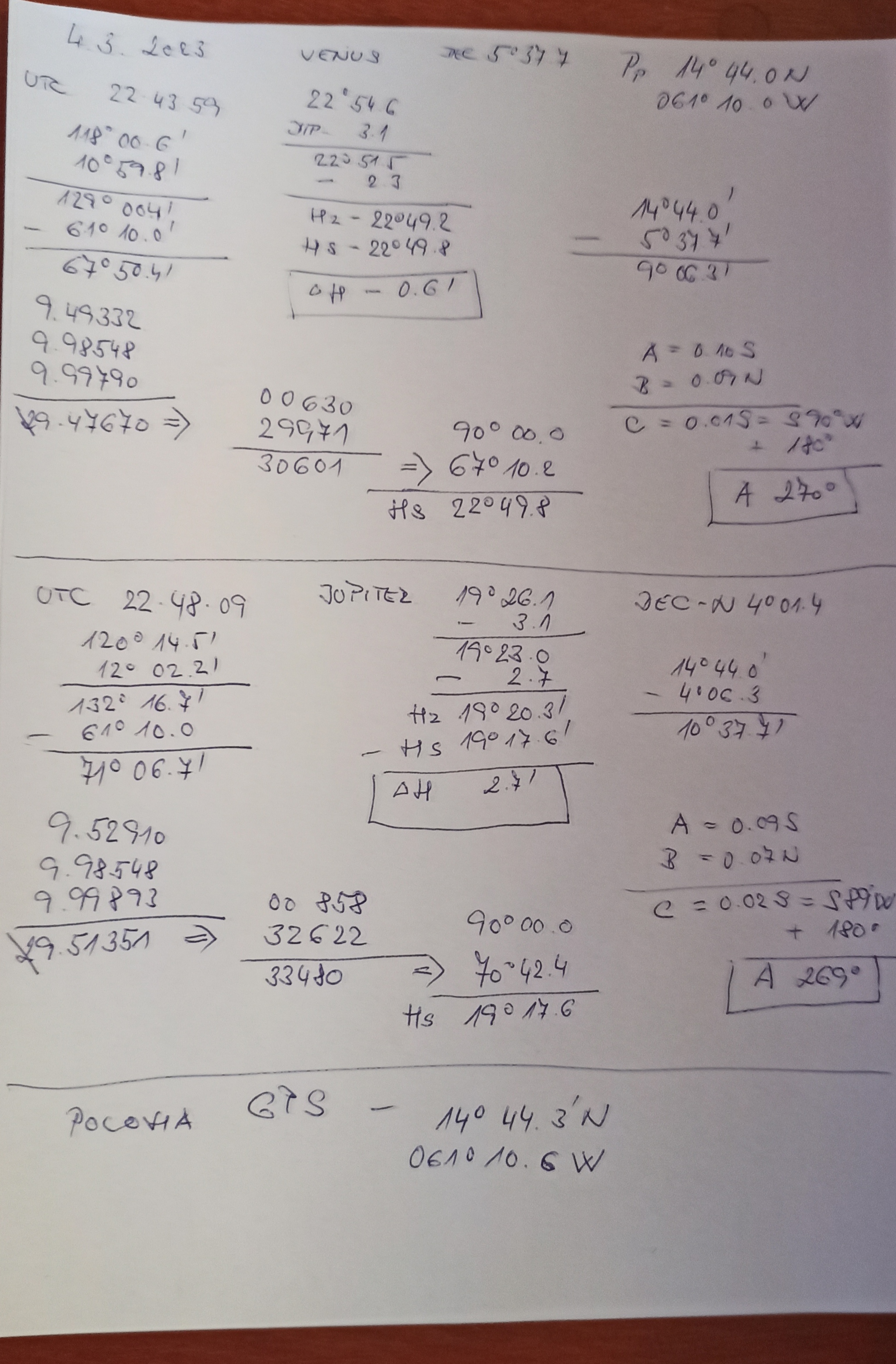

Metody výpočtu jsou různé. Kalkulačku jsem zavrhl, v době největší slávy plachetnic ji taky neměli. S tím almanachem a metodou sight reduction jsem to zkusil a přiznám že mi moc nešlo. Skončil jsem u Norie's nautical tables. Tak tady dávám jak mii to vyšlo. Všechno podstatné tam je a budu rád když to kdykoliv přepočítá.
Re: Celestial Navigatin -- Tom Cunliffe
Příspěvekod lynx » úte bře 07, 2023 12:38 pm
Stando, já bych se do toho pustil, ale z obrázku se to špatně čte – některé číslice (ani písmena) nevyluštím. :-(

Příspěvekod Stanislav » stř bře 08, 2023 3:04 am
4.3.2023 předpokládaná poloha 14°44.0N, 061°10.0W
1) Venus UTC 22.43.59 Hz 22°54,6' DIP -3, 1'
2) Jupiter UTC 22.48.09 Hz 19°26,1' DIP -3, 1'
Příspěvekod lynx » stř bře 08, 2023 1:47 pm
UFFF!
Stando, není dobrý nápad měřit dvě tělesa, jejichž azimuty jsou skoro stejné. Jen drobnými chybami (zaokrouhlování, korekce na tlak a teplotu atd.) člověk získá výsledek s ohromnou chybou. Poziční linie jsou téměř rovnoběžné a jakákoli nepřesnost posune průsečík o mnoho mil jinam.
A přitom měření není špatné – proziční linie procházejí 4 míle (Venuše) a cca 8,5 míle (Jupiter) od udané pozice z GPS. Ovšem průsečík říkal, že jsi na ostrově Saint Vincent. :o :-D

Příspěvekod Stanislav » stř bře 08, 2023 7:49 pm
Mám tady pouze západní horizont a nic jiného tady momentálně není, teda ještě slunce, ale tam ten azimut okolo W je taky. Mně vyšel u Venuše rozdíl od pozice předpokládané 0,6 Nm, u Jupitra 2,7 Nm. Proti pozici skutečné, která je 14°44, 3 Na, 061°10, 6W je to na dohled .Já korekci beru pouze celkovou z almanachu a DIP. Počítám podle Norie's nautical tables, tam se zaokrouhluje minimálně, častá je interpolace. Pokud by Ti to někdy vyšlo, pošli svoje měření, rád bych to zkusil přepočítat a porovnat výsledky. Almanach mám jenom 2023, tak že jenom letošní měření. V skrytu duše jsem doufal že se ještě někdo přidá, ale zdá se že tady už nikdo astro neřeší. Škoda.

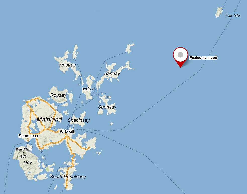

Našel jsem jedno pěkné měření, ale nenašel jsem polohu z GPS – pro kontrolu. Mám svoji změřenou polohu a informaci, že chyba polohy byla kolem 7 mil. (To proto, že jedno z těles byl Měsíc relativně krátce po novu a že jsem měřil jeho horní okraj.)
Poloha, která mi vyšla: N 59° 17'; W 001° 58'

Příspěvekod Stanislav » sob bře 11, 2023 6:27 pm
Hm, tak mne to vyšlo 59°21'N, 001°50'W . Porovnat to s GPS nejde. To hledání v těch tabulkách v telefonu je pro mne peklo.
