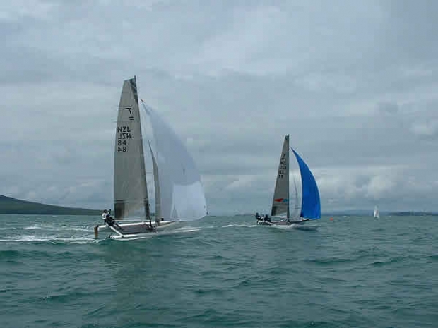

Příspěvekod karf » ned bře 10, 2013 3:05 pm
smike píše:malá zvídavá otázka - jakým způsobem by jej podržela?
Plachta funguje jako zadní stěh tím, že máš dotažené otěže a nejlíp ještě vozík uprostřed. Funguje to takto u katamaránů, kde jsou vanty řádově desítky cm za patou stěžně na trupech a cca ve 2/3 délky stěžně. Horní část stěžně tak neni nijak zpevněná. Po větru (zadoboční kurz) se proto jezdí s hlavní plachtou dotaženou a s vozíkem na střed nebo pár cm do závětří právě aby hlavní plachta stěžeň zpevnila.
na ukázku tornado
ještě zkusím najít fotku jedné starší Nacry, kde mají plachtu povolenou a je vidět, že horní část stěžně je pěkně prohnutá
tak jeden hobie tigr - má hlavní plachtu úplně povolenou a je vidět, že stěžeň je ohnutej...
