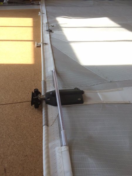

Příspěvekod Pavel-Sulc » pon čer 08, 2020 10:14 pm
Ahoj Vterra, nepíšeš jak velkou plachtu máš, ani profil stěžně. Tady se většinou nýtuje očko do plachty a jezdec se upevní plastovým nebo nerezovým šeklem. Pokud chceš zítra Ti vyfotím jak je to řešené na naší plachtě 25 m2, dacron 350g, stěžeň je Seldén. Plachta se musí vůči jezdci pohybovat volně o 180 stupňů. Jinak budou jezdci při spouštění nebo vytahování plachty v drážce příčit a drhnout a bude to pracný.

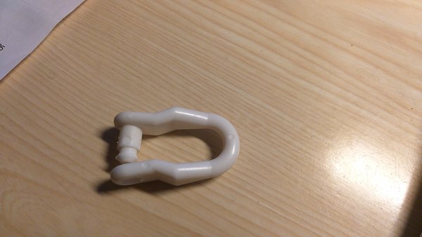

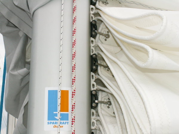

Na obrázku máš jednoduché nylonové jezdce a jezdce s kolečky a uchycením spíry.
Oba typy jsou uccyceny nerezovým šeklem do nýtovaného očka. Je důležité, aby jsi volil správné jezdce na drážku ve stěžni.
Jo a nevymýšlej vymyšlené. Ten kdo Ti šil plachtu by to měl mít nějak vymyšlené. Zeptej se ho.
