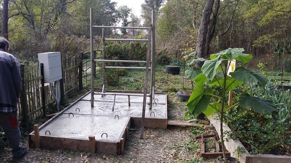

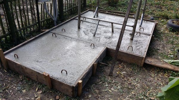

Příspěvekod pupi » stř říj 26, 2016 10:11 pm
Tak dnes sa nám podarilo dokončiť prvú etapu móla. S dedkom sme pozvárali nerezové nohy, vyrobili dve formy 2x1m a jednu 1x1,3m (tá bude ako ukotvenie na brehu). Kúpili sa a narezali rošty, na to prišlo železo a cele sa to zalialo objednaným betónom. Takže nám to teraz musí odstáť! Ak vie niekto alebo má typ na lacnejšie drevo, sem s ním. :D Uvidíme ako to bude s tým spúšťaním hladiny, zatiaľ je ticho. No a keď k tomu príde, spravíme brigádu (každý bude vítaní),spravíme mólo a položíme aj ten posledný chýbajúci panel.

Teda panove.... respekt...molo na zahonku, to nemá jen tak někdo! :crazy:
Nebylo by dobry tem stojnam (aspoň tem vic na hloubce) udelat nejaky pricny zavetrovani? Aby se to nezohybalo při tahu do boku....
