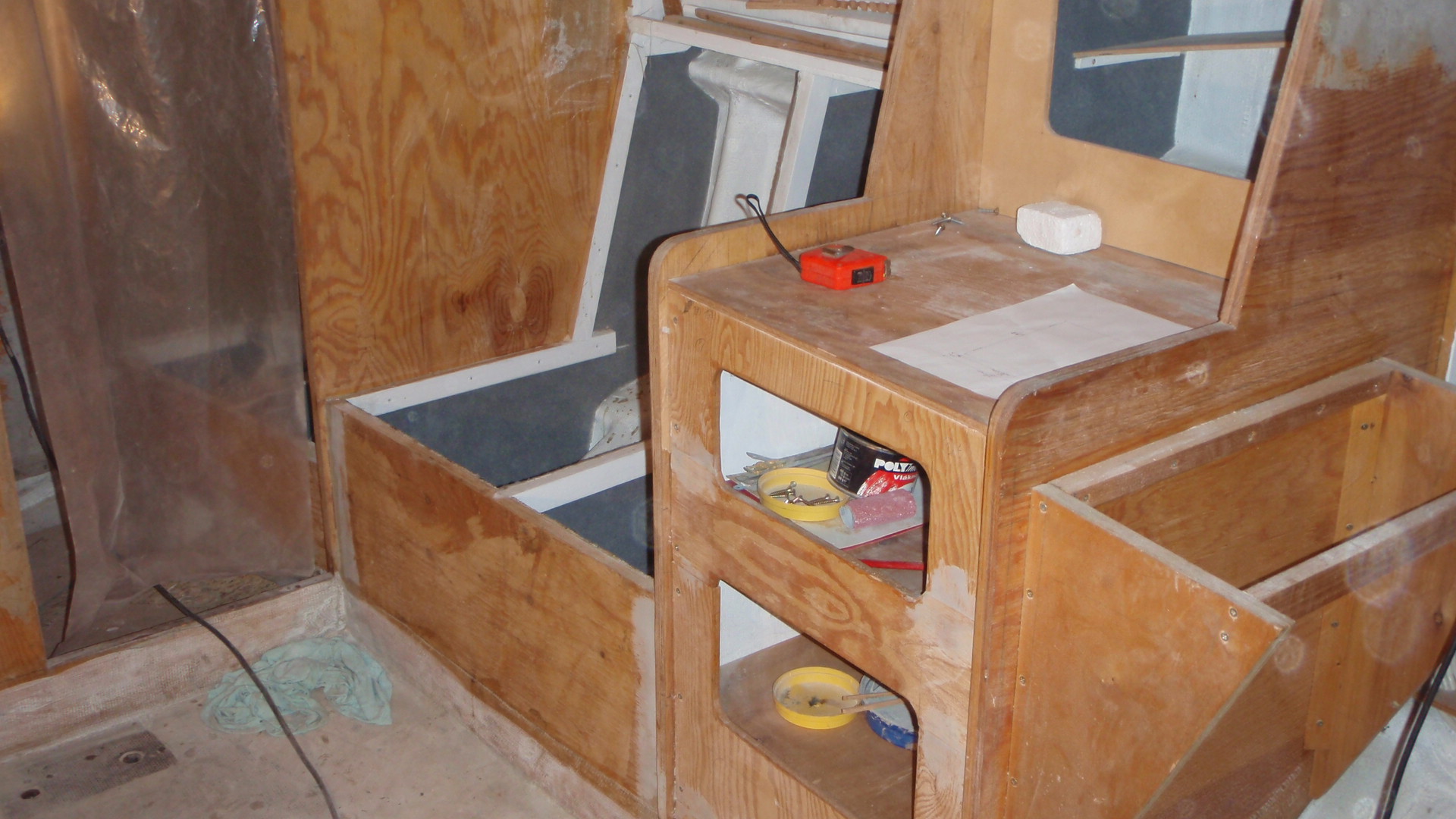

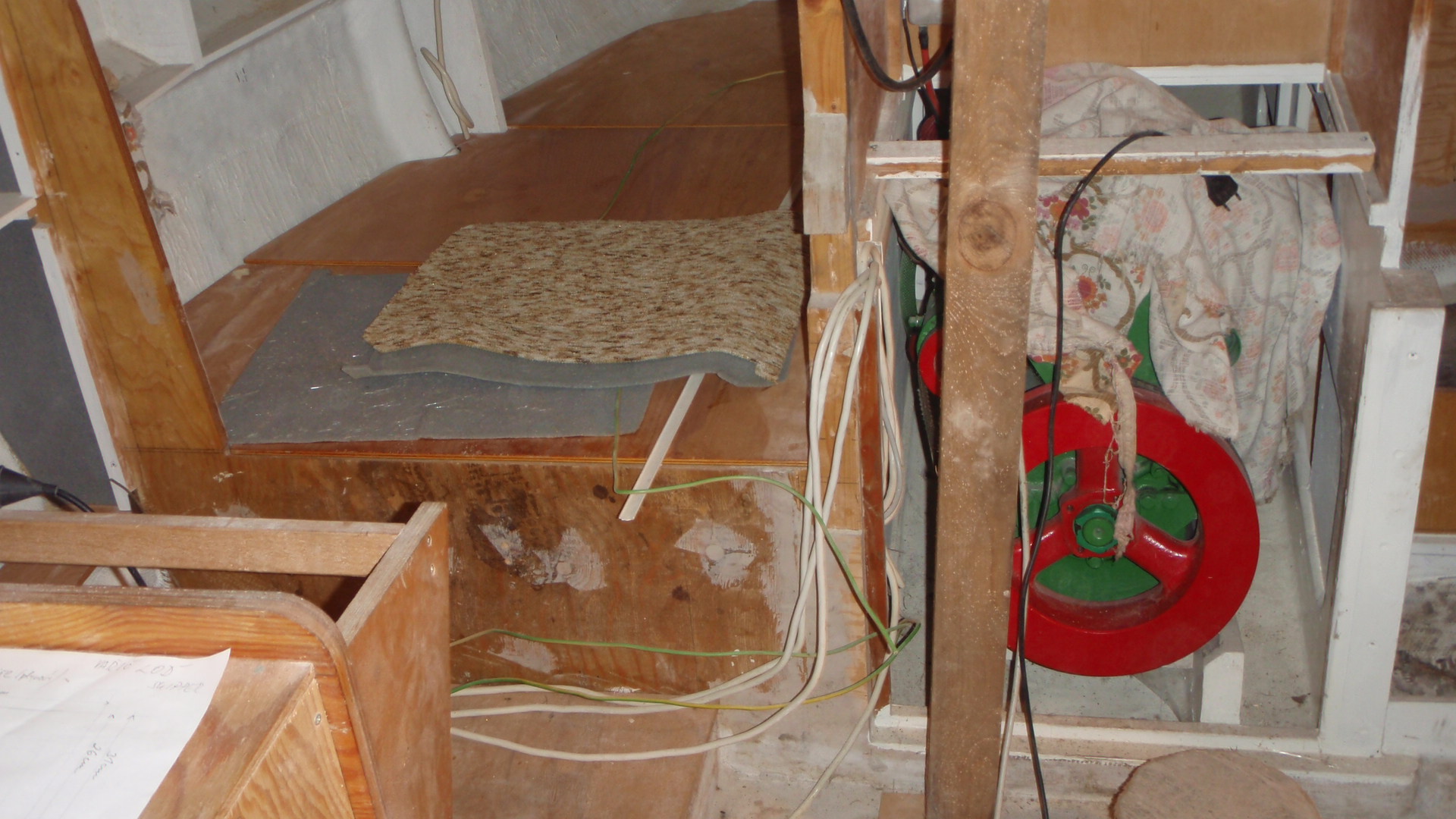

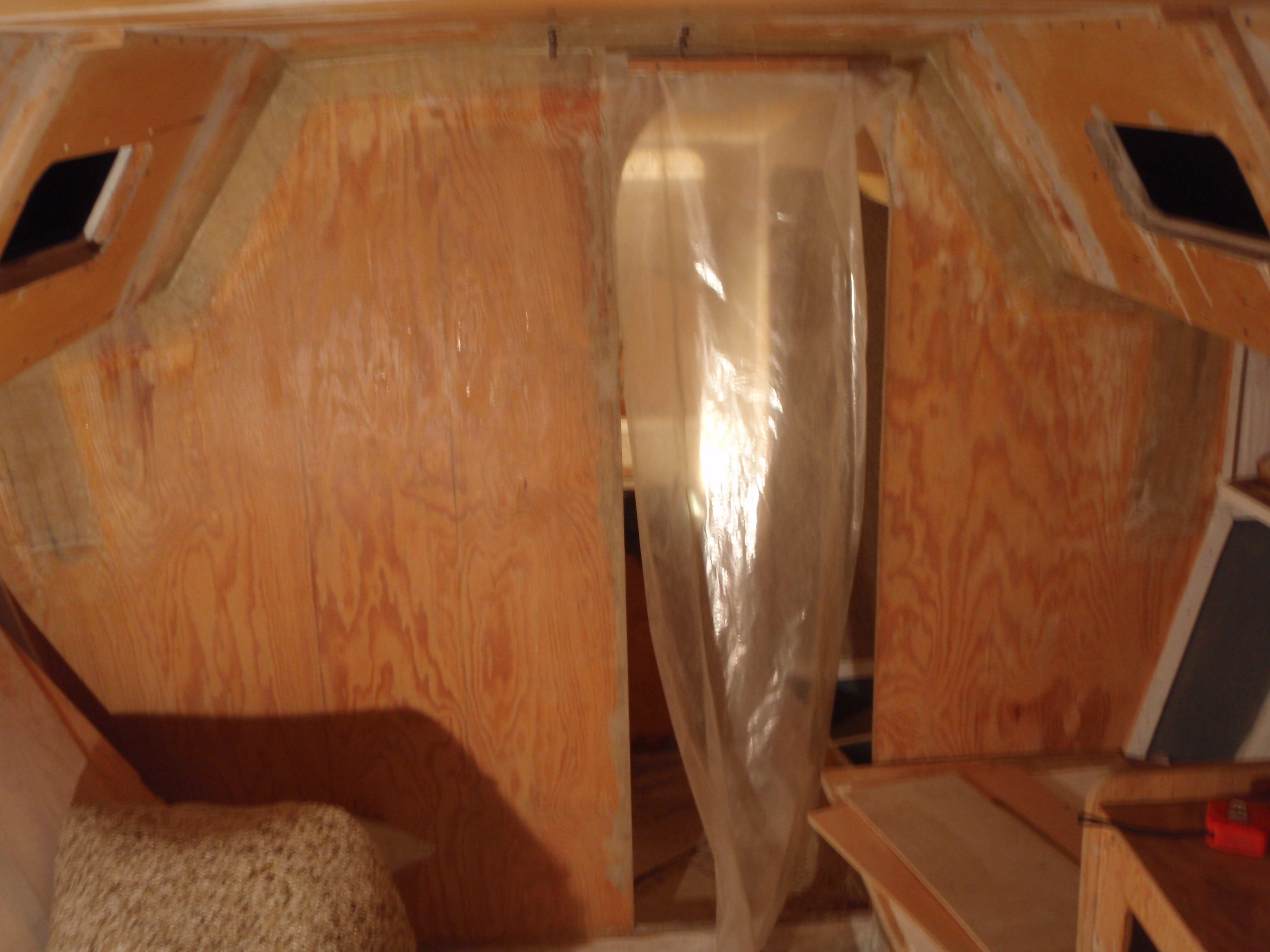

Interier nemám nafocenej, nějak sem to přez léto nestihl a ted tam je zimní pořádek..... 8) Než pujde na vodu na jaře, tak něco nafotím....Před stěžněm je velké přídové lůžko, bez dveří jen s průchodem. V salonu stůl na tyči, který se dá otáčet a zvednout až ke stropu, sezení, dvojvařič. Na pravo huntkoje a nalevo oddělenej chem, záchod. Chybí mi tam zatím lednice, manipulační stolek ke kuchynce a nějaké lišty, foto při stavbě...oproti minulému staviteli,jsem interier přeorganizoval.
