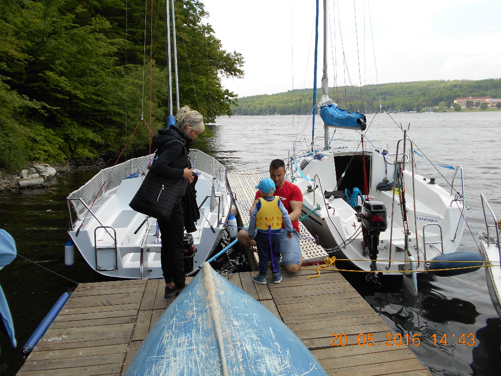

http://img17.rajce.idnes.cz/d1702/12/12 ... .jpg?ver=0[attachment=0
k debatě co je to za loď-je to opravdu micro 550 Flyer,koupil ho syn v jižních Čechách a komplet jsme ho zrekonstruovali,ted se dodělává interier,
je to ta loď vlevo
]nový fous.JPG[/attachment]
je to ta loď vlevo
