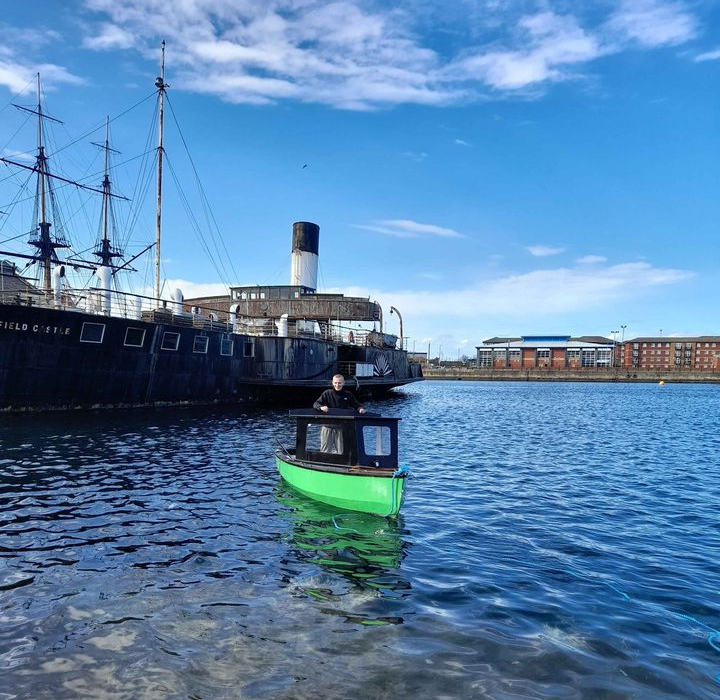

Jako inspiraci vkládám fotky čtrnáctistopé plachetnice předělané na motorák. :-D Když pomineme její vzhled, fotky poumůžou s představou, kolik by na takové lodi asi bylo místa. (Nic ve zlém, Vojto, jen žertuji. :-) )

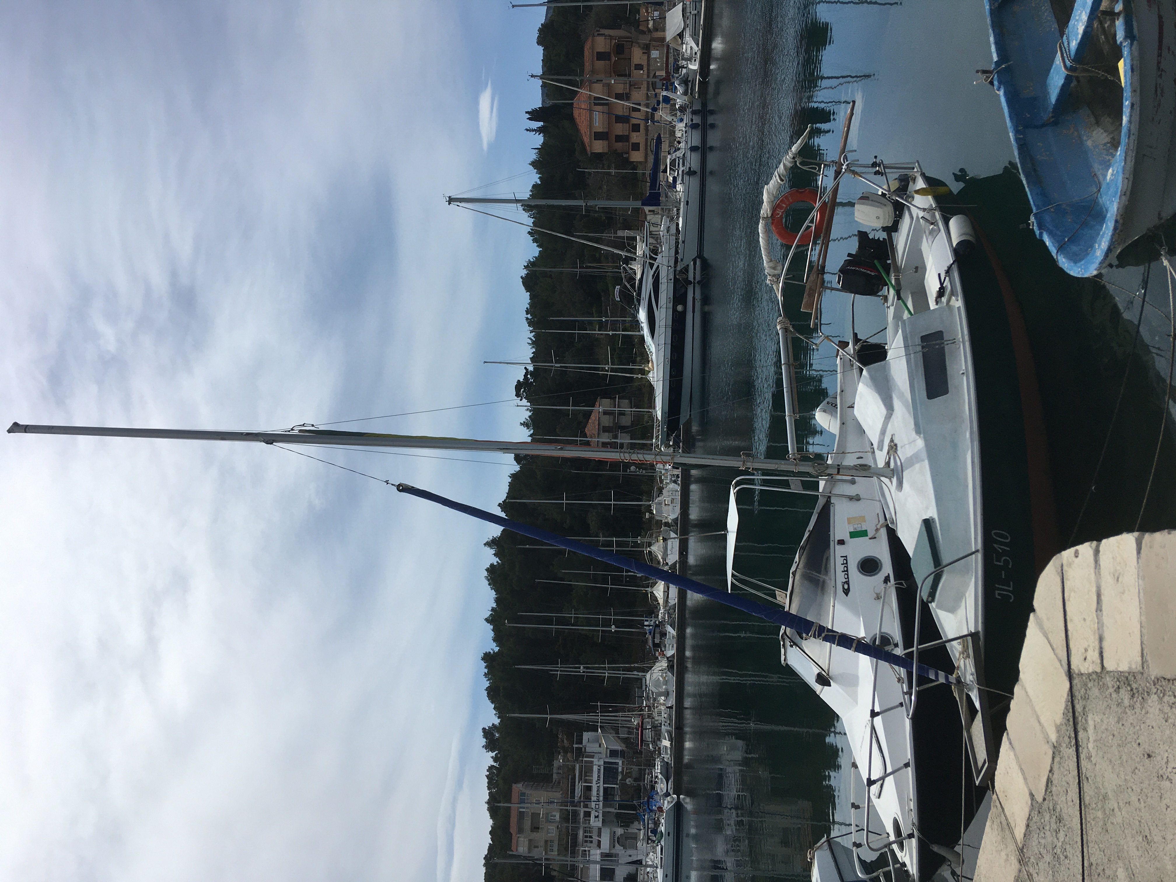

Jako starší plachetnička mě zaujala ve Vrbosce na Hvaru letos v březnu tato:

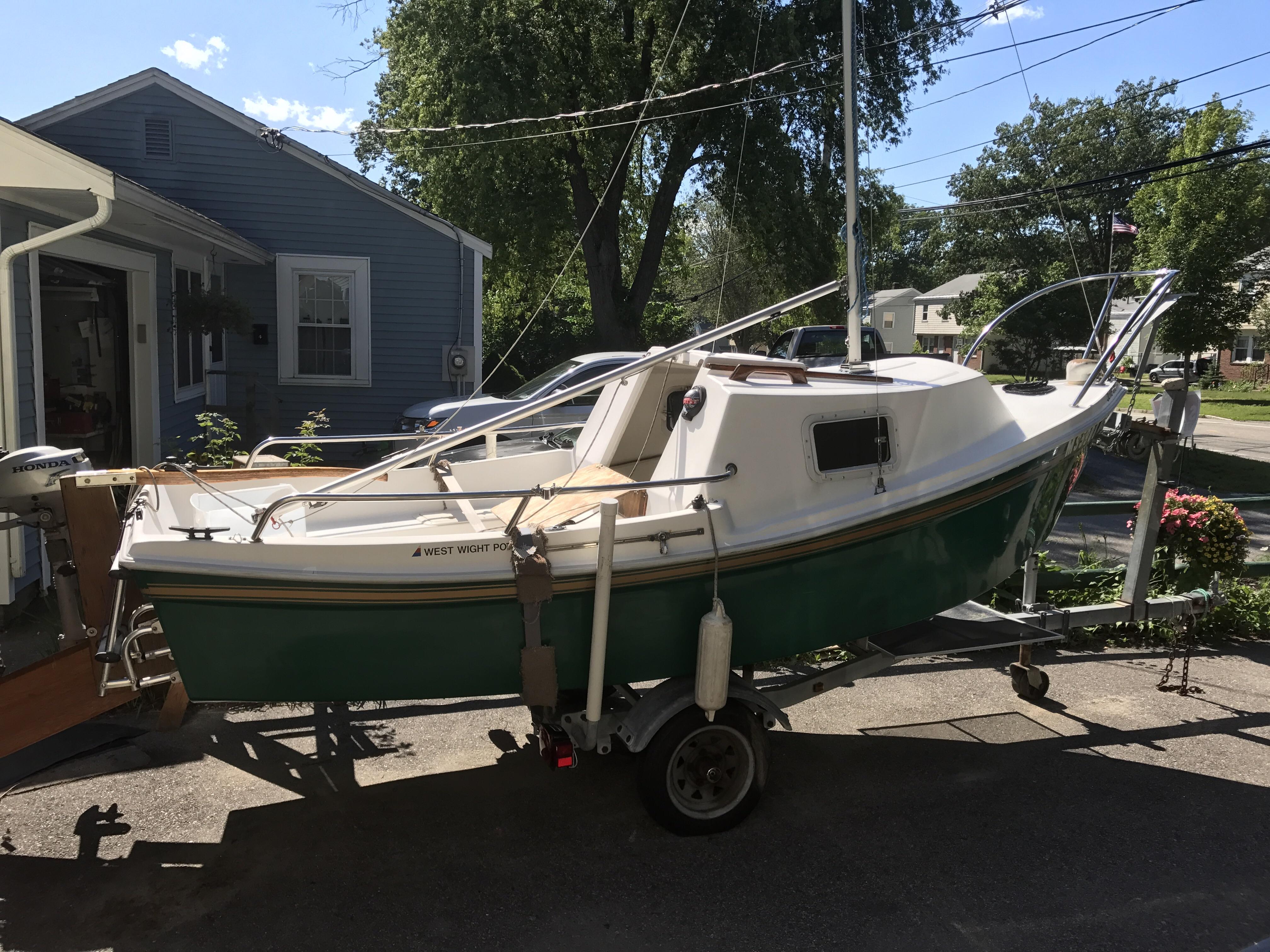

Ale pokud zůstaneme u délky trupu 4,5 až 5 m a u ceny 10 až 15 tis EUR a nové lodi (od výrobce, který stále vyrábí), vím teď o 2 řešeních:

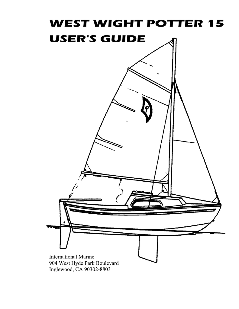

1. West Wight Potter - USA
Délka trupu = 4,65 m, Šířka = 1,67 m, hmotnost 214 kg vč. 36 kg balastu, 10.5 m2 plachet, cca 11.500 USD FOB USA nová loď výroba mimo USA, vejde na vozíku do kontejneru (přesně 1/2 kontejneru), ale problém s importem a trochu extrémní volba.

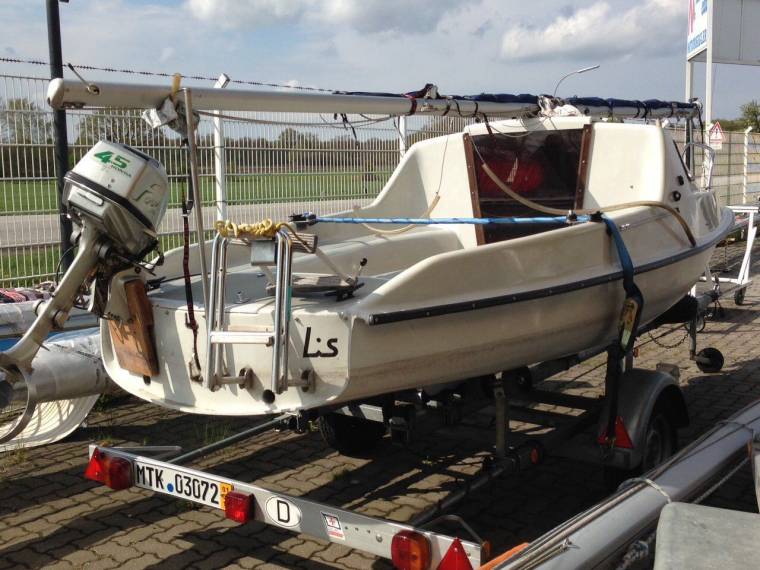

2. Lis-Family - SRN
Délka trupu = 5,00 m, Šířka 1,85 m, hmotnost 300 kg včetně 80 kg balastu, pro tento balast CE kategorie C, 13 m2 plachet; na zakázku 12 m2, necelých 15.000 EUR. Dobrá komunikace s majitelem firmy.
To už se blíží našim možnostem a trochu by měla jet a být relativně stabilní a bezpečná. Žádná povinná registrace u SPS, vejde se do garáže, lehká na vozíku. Není to žádná krasavice, ale co. Rozhodně lepší než gumák :D .

Omlouvám se za pomíchání fotek.
West Wight Potter je úplně dole.

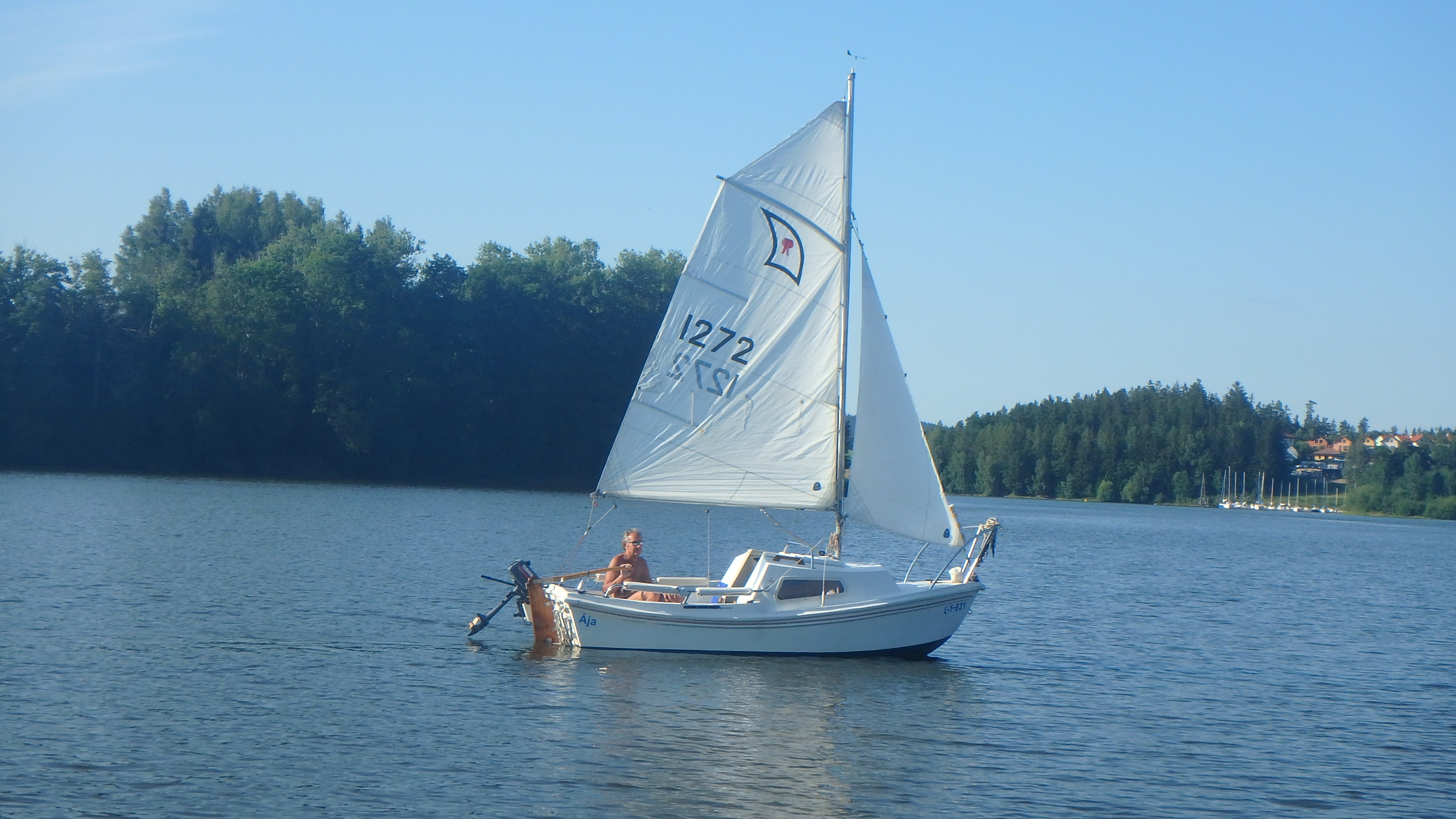

Přidávám jako omluvu další obrázek:

Ta je na Lipně, určitě by se dal dohledat majitel a pohovořit s ním o zkušenostech a osobně si lodičku prohlédnout... :good:

Díky geronimo za tip, dobrý nápad.

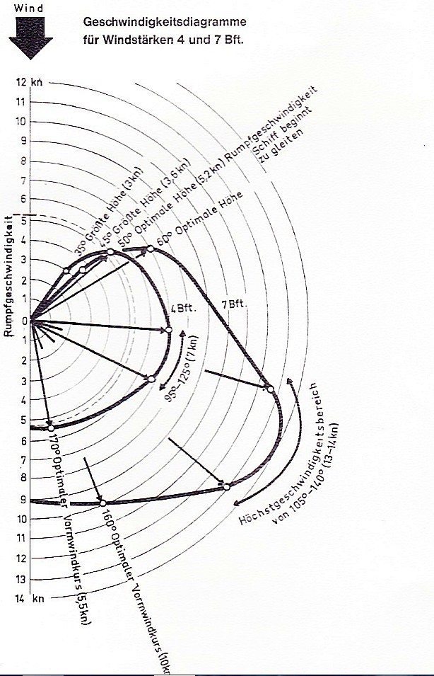

Podle informaci na netu se zdá, že charakter těchto dvou lodiček je naprosto protichůdný.
O WWP se píše, že je hodně pomalý a za slabého větru vůbec nepluje, a moc nestoupá za žádného větru: Prý se mu nelíbí menší úhel ke zdánlivému větru než 50°. A tvar trupu prý dobře chrání proti vlnám od přídě.

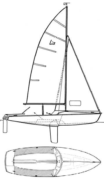

Lis ve variantě bez kabiny (šířka 175 místo 185 cm, a s menším balastem nebo bez balastu) prý při 4 Bf a už při 50° ke zdánlivému větru jde do kluzu :shock: .
Tady je polární diagram a plán lodě. Budu chtít 2 refy :roll:
Je otázka, jestli je lépe horší počasí přežít na moři bez možnosti plout jinam než po větru a nebo rychle uplout do zátoky. Elektrický motor to nezachrání...

Oprava pro Lis ... 50° ke SKUTEČNÉMU směru větru. Omlouvám se. U WWP je to správně 50° ke zdánlivému směru větru.

Potter má stabilní prostorný trup s vysokým volným bokem. Úhel stoupání není špatný.
Plavba za slabého větru se dá pořešit genou od přídavného čelenu po vršek stěžně.
Cena i s dopravou v 20´kontejneru bude nižší, než varianta č. 2.
Lis má trup otevřené jezerní lodi s nabastlenou kajutou.
+10 cm šířky nejspíš nahnali lemem nad bortlajsnou.
Špatný průchod na příď.
Nízký volný bok není moc do vln. Voda půjde více vrchem. A při náklonu nepůsobí bok lodi pod vodou na ženy moc pozitivně.
Kolega by mohl vyprávět.
Těch toliko peněz je škoda.

Zajímavá je zejména ta loď za tím. Víš kde to je focené? Co to je za loď?
Re: 4metrová kajutová námořní plachetnice za 10 až 15 tis EUR?
Příspěvekod lynx » úte dub 20, 2021 10:46 am
Bylo to v jedné diskuzi na FB. Nakonec jsem to našel:
Hartlepool, England
https://www.facebook.com/marketplace/it ... 142149991/
