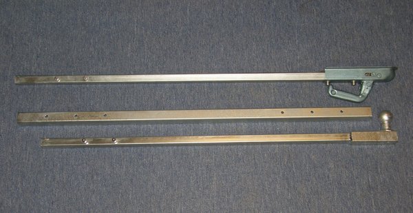

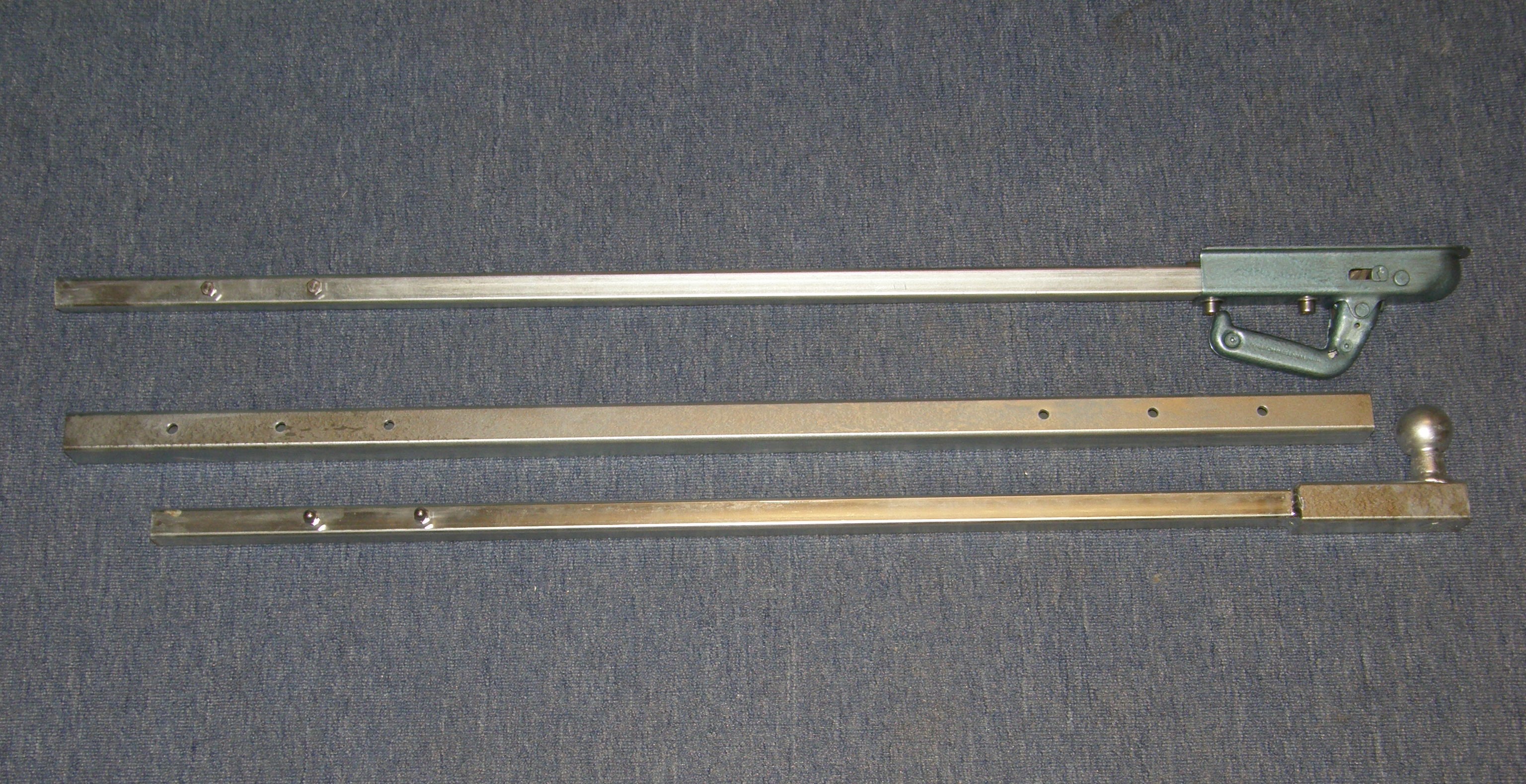

3m skládací prodloužení přívěsu pro spuštění na vodu

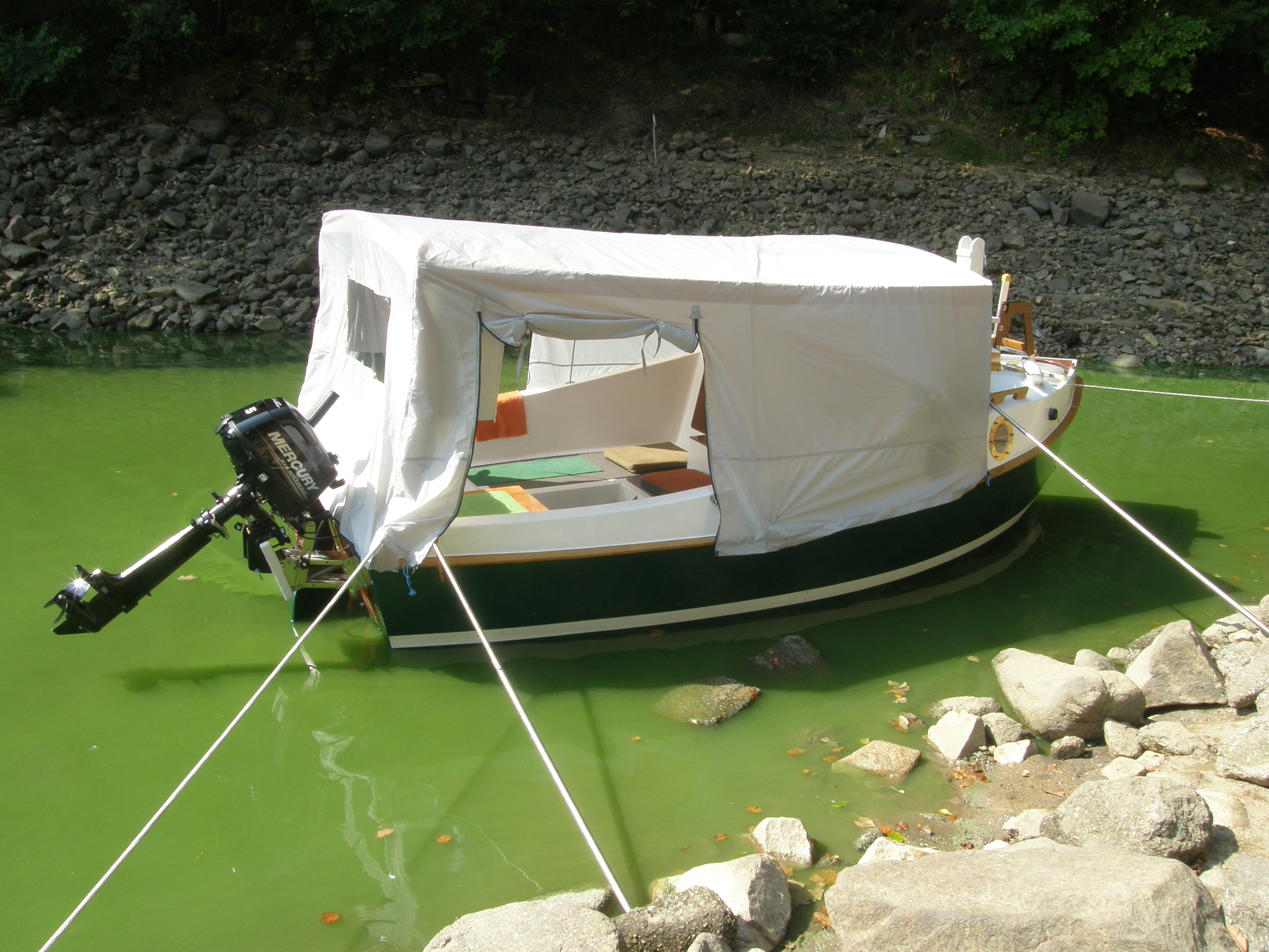

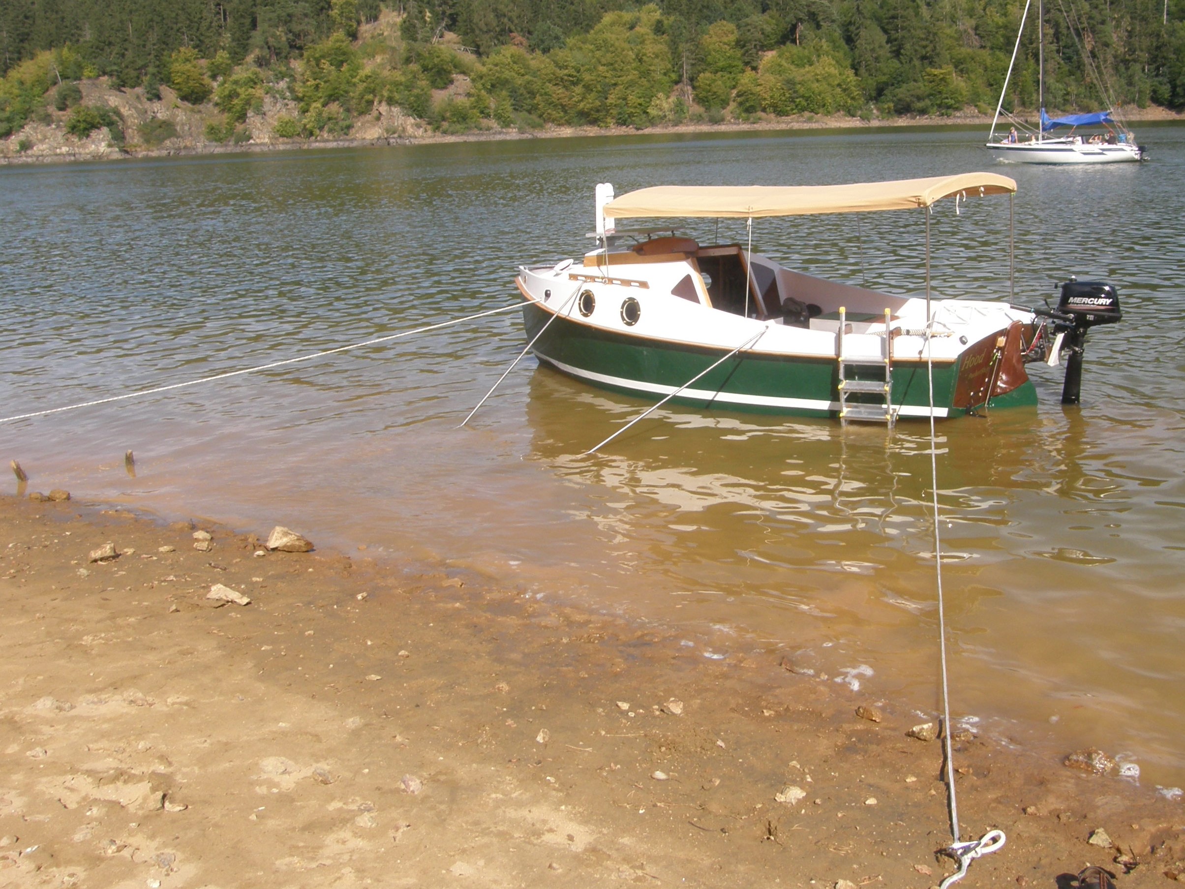

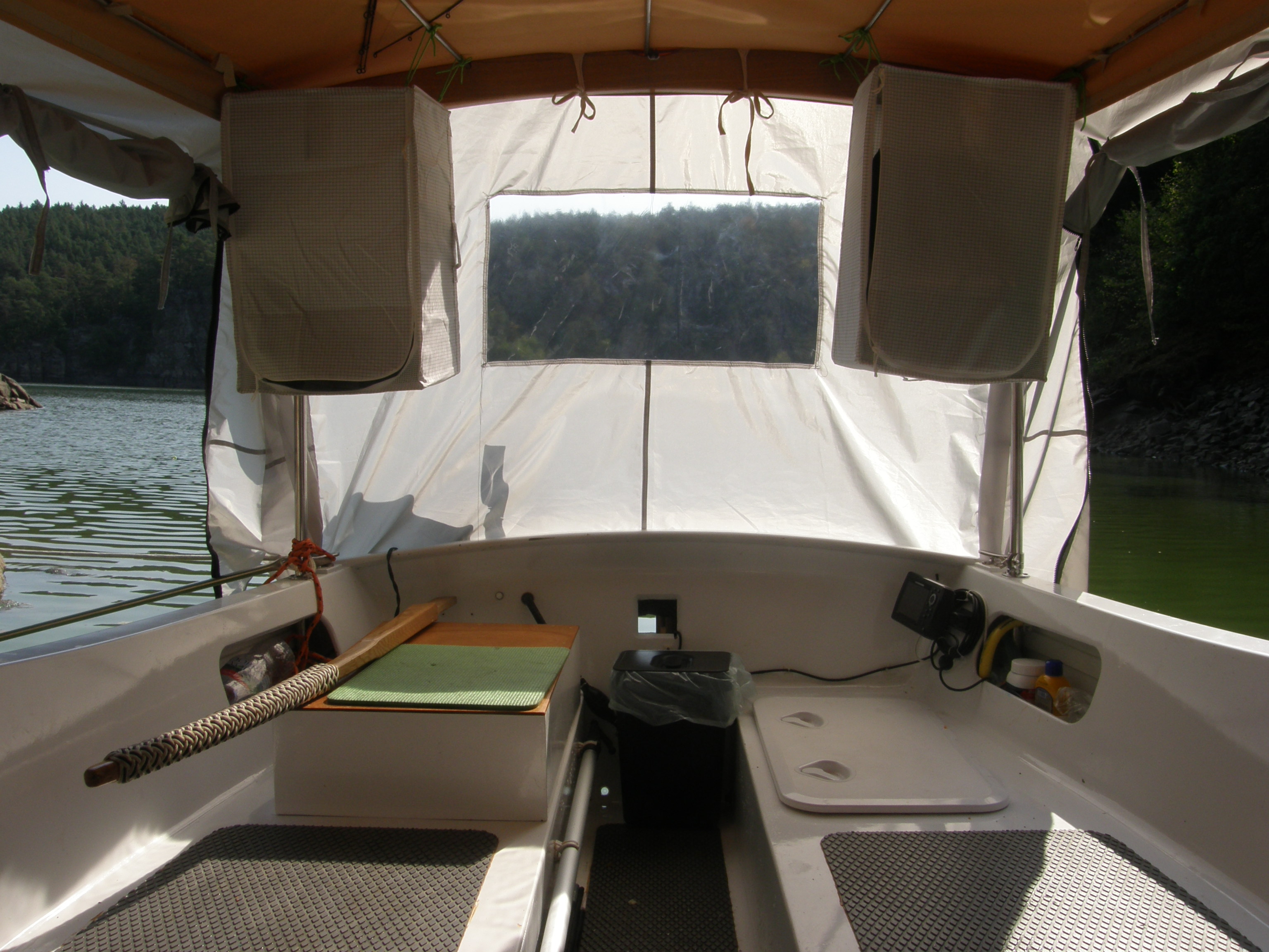

Příspěvekod hood » sob zář 01, 2018 6:56 pm
zdravím po delší odmlce
kotvení pomocí dorazových tyčí aby se to nedřelo o dno
a také jsem ušil stan přes palubu na lepší nocování,
ty skříňky jsou skládací z IKEY hood

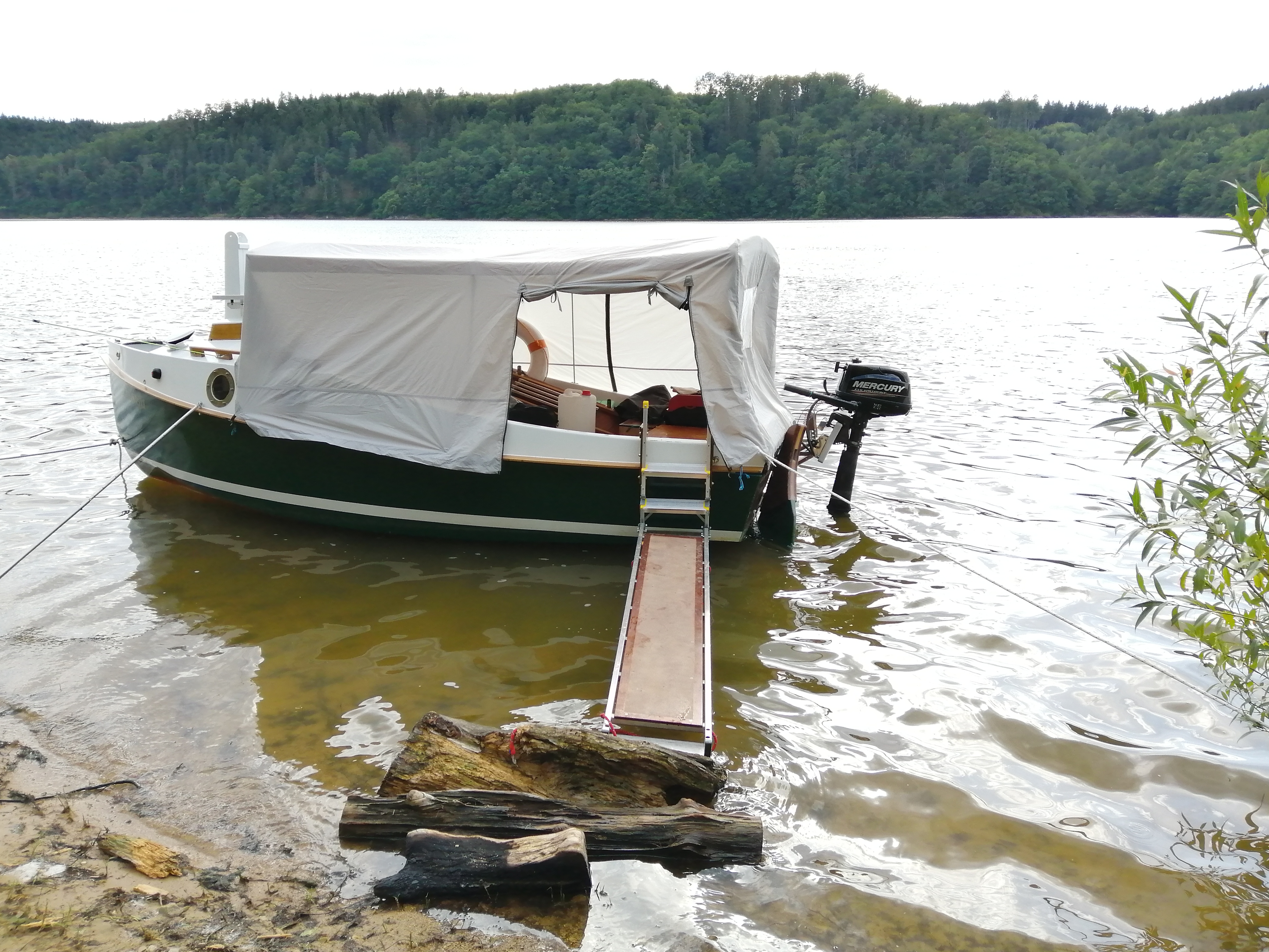

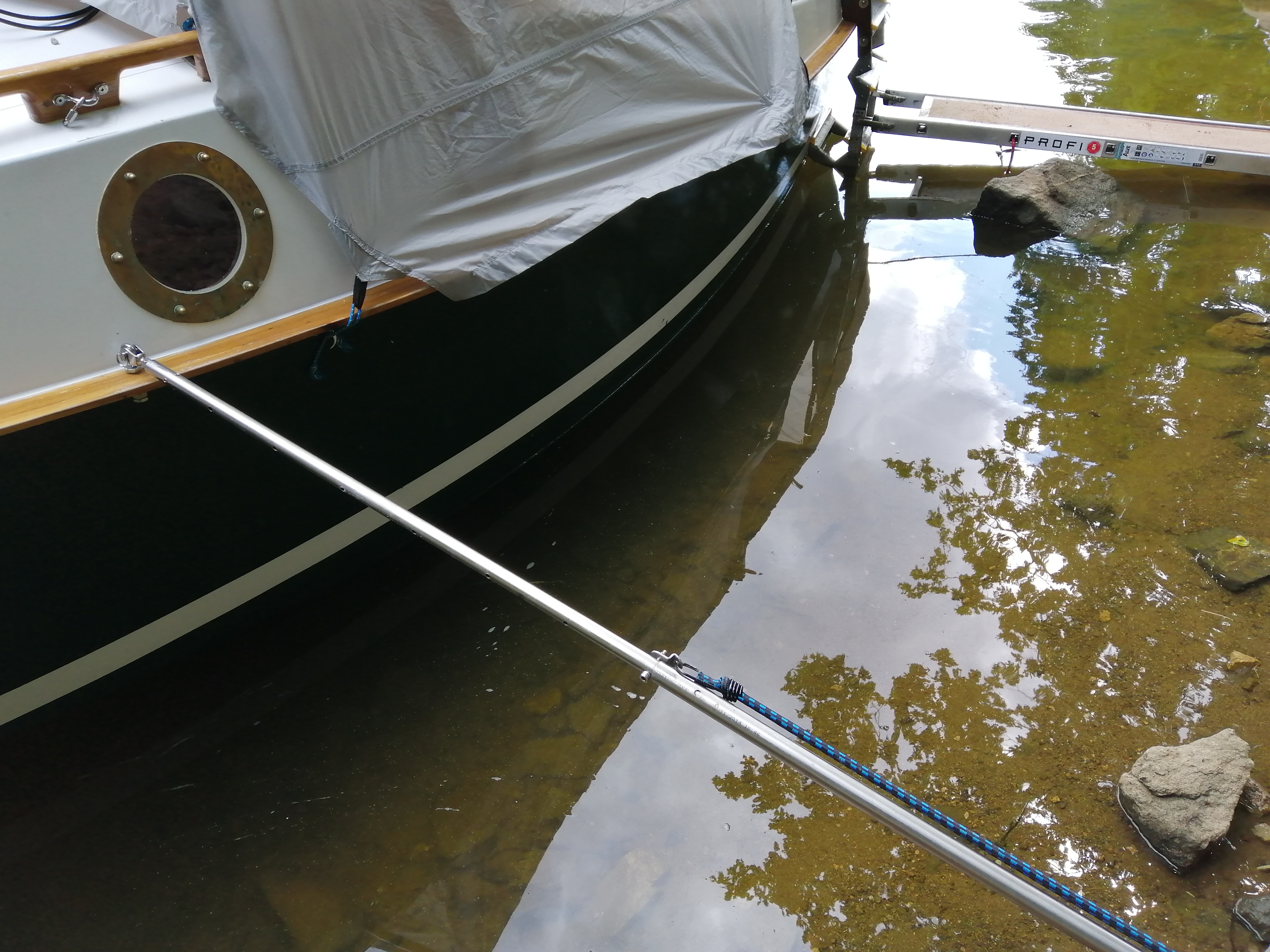

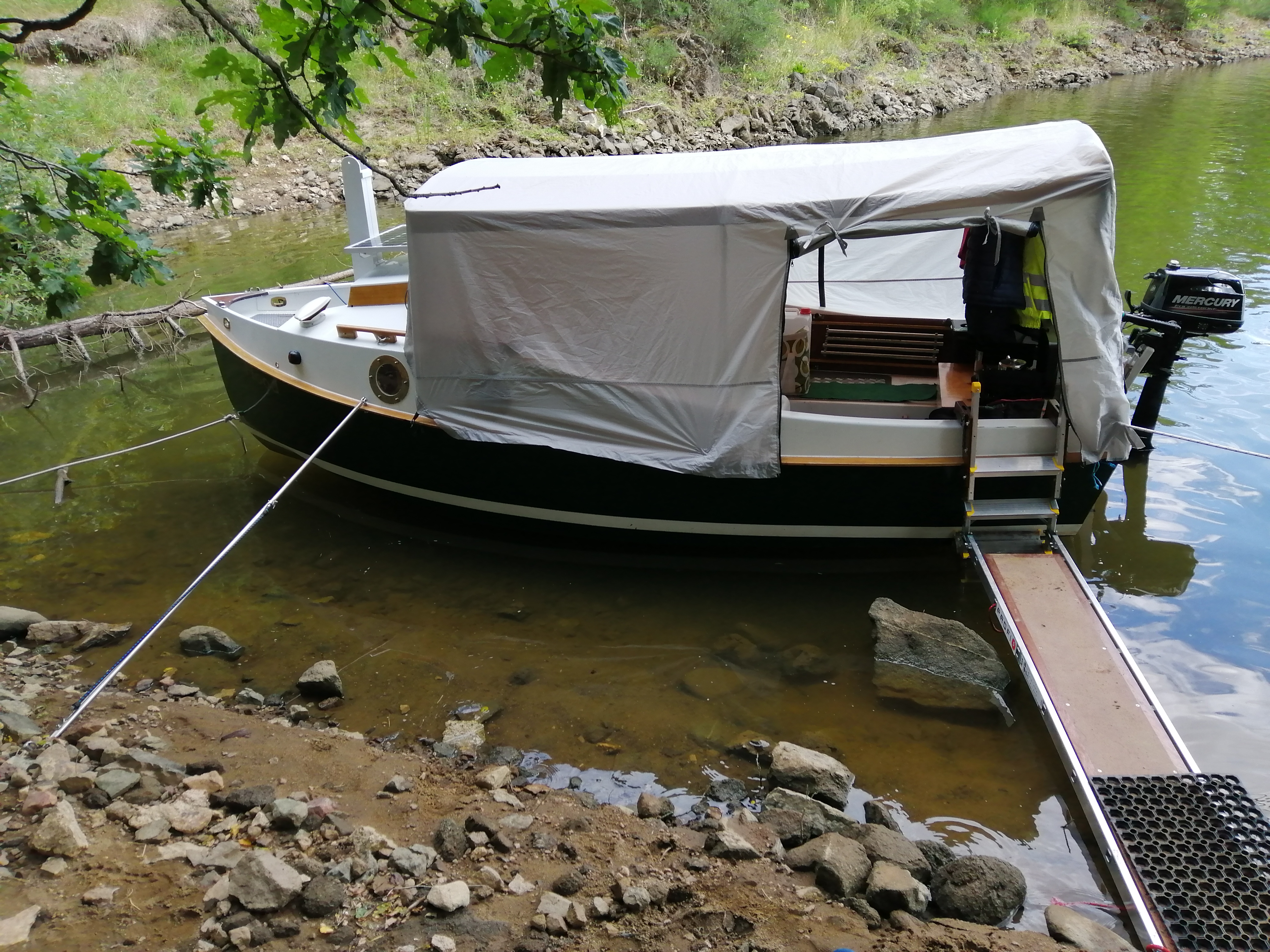

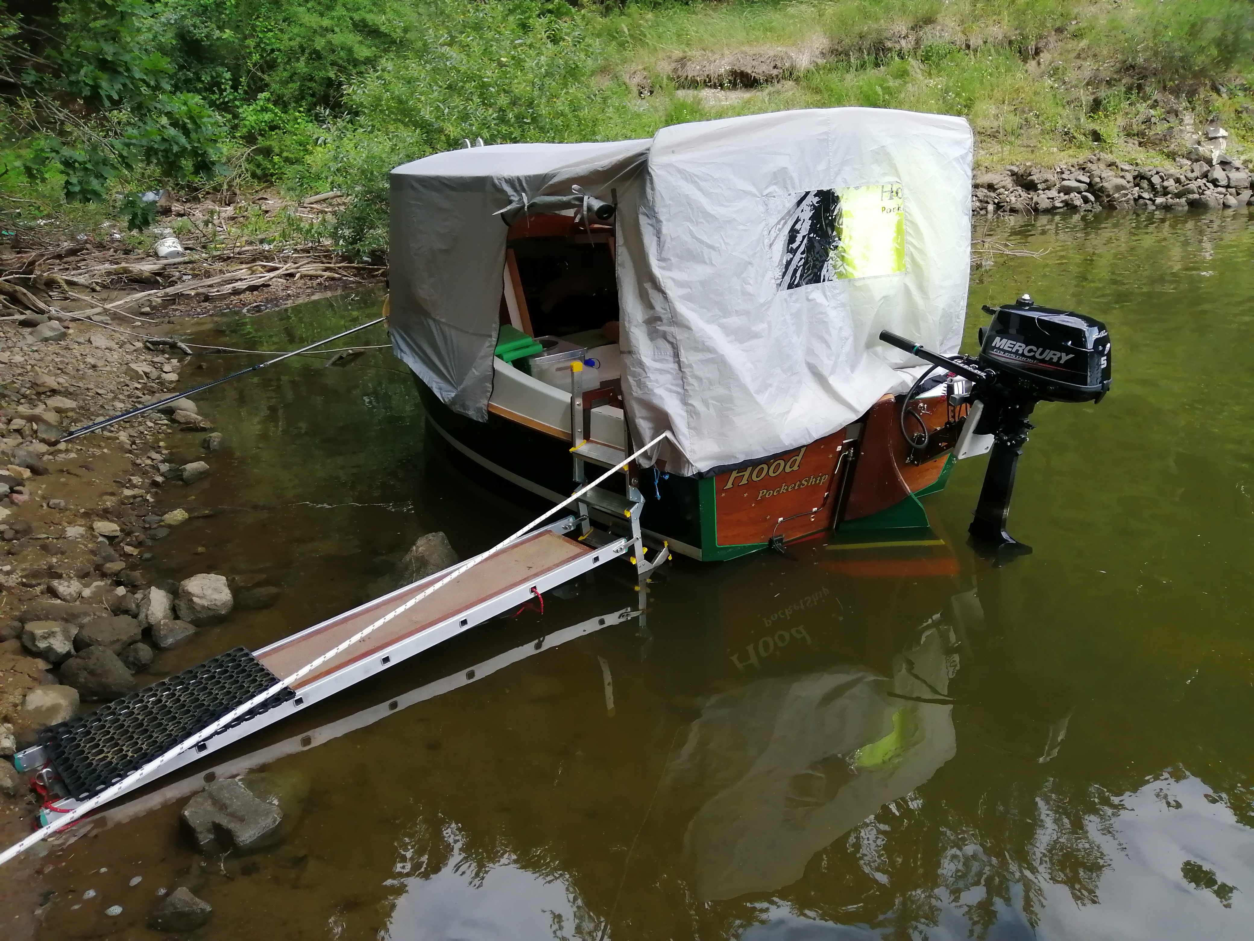

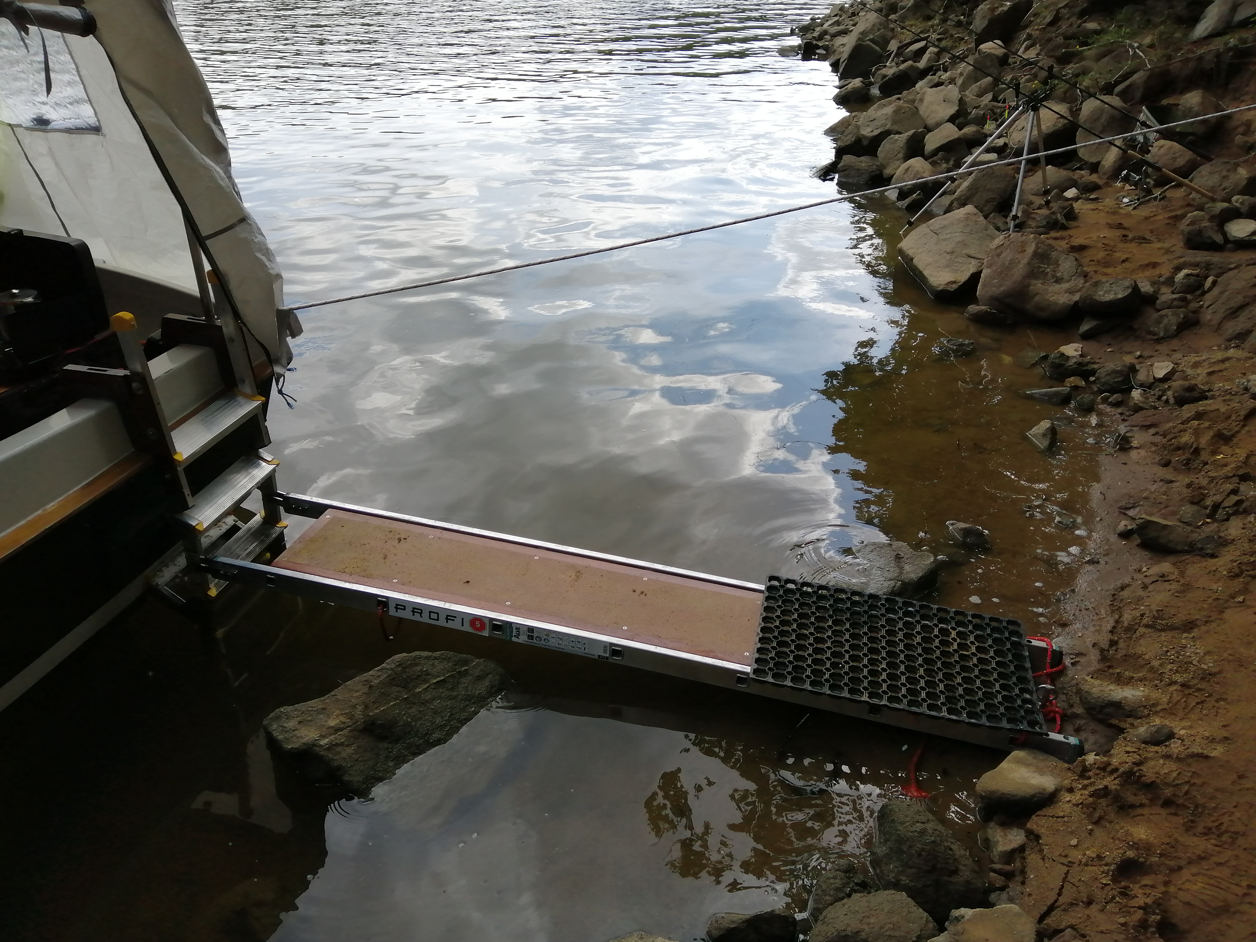

Příspěvekod hood » úte říj 13, 2020 9:30 pm
upravená kotvicí tyč a nová lávka z hliníkového žebříku.

Příspěvekod Andrejjeep » stř říj 14, 2020 11:22 am
Parádne, dobrý nápad.
Len prosím Ťa kde to skladuješ v tom prckovi?

Příspěvekod hood » stř říj 14, 2020 6:39 pm
lávka je zavěšená zvenku na pravoboku
