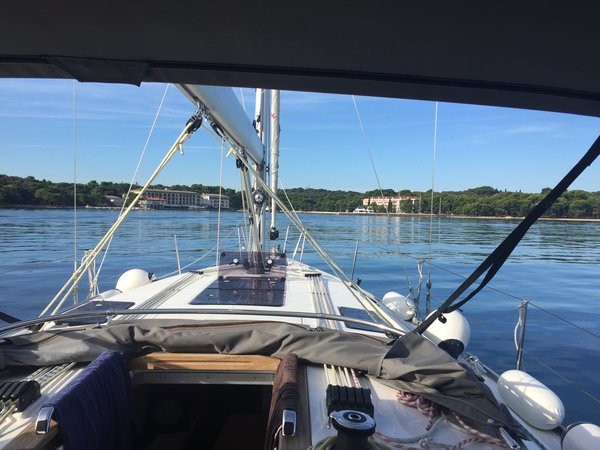

pomuze ti fotka?
gallery/image/569/source

Re: Wire rope mainsheet traveller
Příspěvekod vojtaharok » pon úno 11, 2019 9:41 pm
Příspěvekod err_ » pon úno 11, 2019 11:10 pm
bezny a u starsich lodi hojne pouzivany zpusob je vedeni do trojuhelniku na strany. Na rahnu je dvojblok a oteze jsou vedeny pres bloky na kazde strane. variant, co s tim je vice. Bud se to taha jednim lanem, otez je tedy prubezna a pritahovanim se sama centruje a nasledne i snizuje rahno nebo pouzivas dve lana, na kazdou stranu jedno. tam jsi schopen docilit i negativniho pritazeni, tedy za stred, stejne jako u voziku.
Redukovat se to da celkem lehce 4x az 6x, pripadne 3x na kazdou stranu. Myslim, ze je to tolik, abys pri rozumne sile lana zvladl manipulaci pri kazdem pocasi.
Ja na sve lodi mam lano prubezne, castnecne to brzi rahno pri halze. Coz vnimam jako vyhodu. Pri vetsim vylozeni ale doporucuji kazdopadne kontra.
Příspěvekod bedrich » úte úno 12, 2019 9:21 am
Dospělým řešením vozíku hl. otěže pro větší lodě je to na obrázku od vojtaprahok. Provedení bez vozíku, do trojúhelníku, zmiňované od kolegy err, používají i v současnosti mnohé charterové lodě, i větší. Pro menší loďku, kde nejsou moc velké síly na plachtách (udržítelné v ruce) je možné i zjednodušené provedení kolejnice kdy jezdec hlavní otěže je ovládán jedním lankem se zásekem na středu, jako se někdy používá u samopřehazovací kosatky či na hl. plachtu katamaránu Topkat. /nenašel jsem vhodný odrázek, tak aspoň slovně - ve střední poloze kolejnice udržuje jezdce pomocné lanko se zásekem před kolejnicí. Povolením tohoto lanka zvýšíme rozptyl pohybu jezdce do stran. Je pravdou, že halza bez opětovného přitažení na střed je poněkud divoká :) /

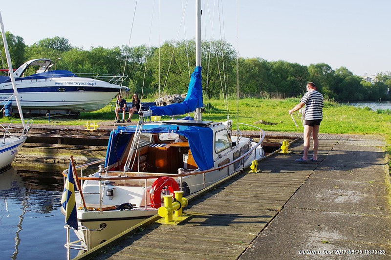

stani119
Příspěvky: 332
Příspěvekod stani119 » úte úno 12, 2019 1:19 pm
Já to mám takto. Výhoda - zejména není třeba žádný vozík :whist:

stani119
Příspěvky: 332
Příspěvekod stani119 » úte úno 12, 2019 4:35 pm
To se dá částečně i u tohoto systému. Má dvě otěže, jednou otěží držím vyložené ráhno v určité poloze, druhou otěží mohu ráhno povolovat nebo přitahovat skoro ve svislém směru.
