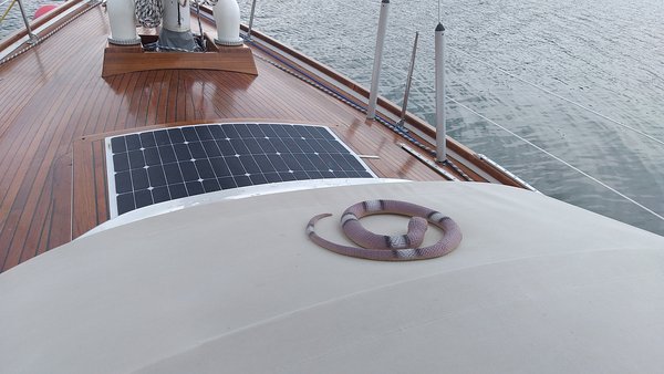

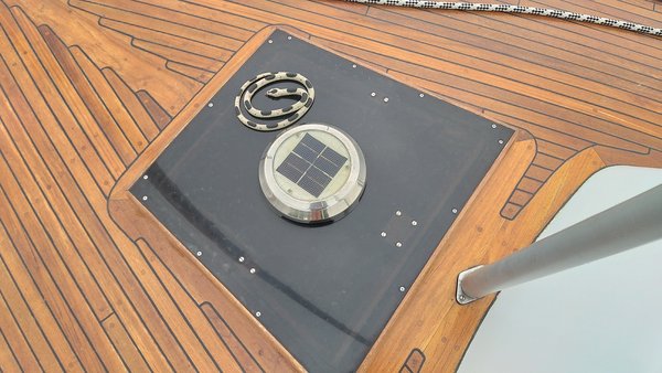

Příspěvekod Pavel-Sulc » čtv čer 22, 2023 4:53 pm
Dali jsme loď na vodu před několika týdny, uvázali na boji přeed domkem. Další den jsem jel gumákem pro loď a stavět stěžeň a teková pluba byla celá od ptáků bílá. Děs. Nestihl jsem dát hady na palubu. Palubu jsem umyl a dal na ní hady a do dnešního dne není na plubě ani tečka od vlašťovky. Závěr tohoto testu je že hadi fubgují, V obchodě s hračkami jsem se ptal kde najdu hady. Chcete je na loď? Tak tady jsou. Pozdrav Pavel
