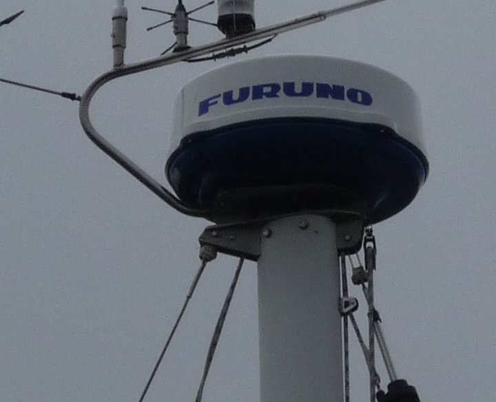

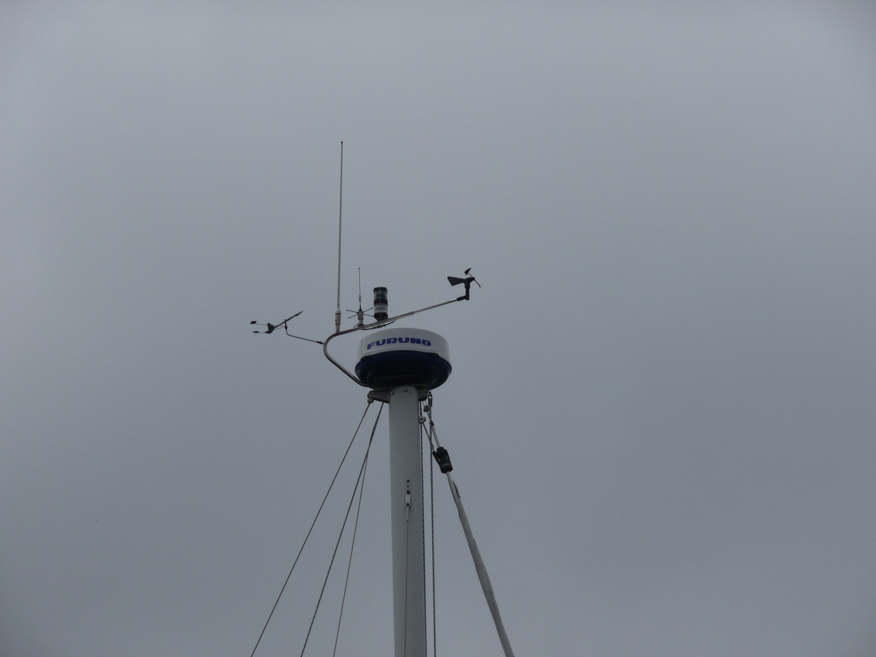

Ahoj Vicky7, jestli chceš vyfotím Ti detaily našeho stěžně od firmy Selden.
Princip si myslím je použitelný u všech velikostí stěžňů.
Všechny výtahy jdou uvnitř stěžně a ven kováním Selden na vinšny.
Stěžeň je přikrytý na zimu tak to dá práci ho odkrýt. Pokud Ti to pomůže rád to udělám.
Re: Hlava stěžně na profil stěžně Trimet
Kování vrcholu stěžně jsou dva hliníkové L profily přitažené 4 ks 90 stupňů ohnutými šrouby.
Hlavy šroubů jsou vidět na straně profilu stěžně.
Mezi profily jsou vedle sebe 2 kladky oddělené plastovou deskou.
Lana jdou dolů vnitřkem stěžně.
Dozadu jde topenata a výtah hlavní plachty.
Dopředu jdou 2 výtahy předních plachet.
Oko je na blok výtahu spinakru. Výtah spinakru jde do stěžně asi 1 m pod vrcholem.
Výtahy vycházejí ze stěžně kováním Selden.
