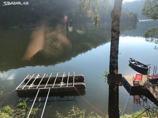

Připravil jsem sudy na molo. Plastové 220 l, mají dvě zátky. Sudy jsem nechal stát venku, ale oni se vyfoukly, tedy bortí se dovnitř.
Je možné že by se sudy někdy nafukovaly a někdy promačkávali?
Setkal jste se s tím někdo? Dělá to sluníčko?

Ano,je to bezna vec. Ma to vice pricin, od pusobeni teploty a naslednou roztaznost a smrstovani latek a plynu, az po pusebeni atmosferickeho tlaku.
Je to klasika ze zakladni skoly. Das do plechovky trochu vody, zahrejes ji na paru, plechovku utesnis a prudce zchladis. Atmosfericky tlak ti ji zmacka. Plati to i pro 200l barely. Uvedl jsem extremni pokus, na kterem je videt sila atmosferickeho tlaku, bezne, kdyz ti stoji barel na slunicku nebo i rozpita PET lahev v aute, neni zmena tak markantni.
Velmi oblibeny a casto demonstrovany pokus zde: https://www.youtube.com/watch?v=j0TQxYemrgg&ab_channel=DarronGedge%27sGeographyChannel
Nevim, jak se to profesionalne resi, mozna se plovak vypeni nebo se do nej nacpe polystyren, ale je take mozne, ze diky nizkym rozdilum teploty, kdyz je plovak na vode, neni nic z toho treba.

Až budou sudy na vodě a budou zakryté molem před sluníčkem, už nebude rozdíl teplot tak velký, navíc trochu promáčklý sud plave stejně jako nepromáčklý... :D . Nám se to děje hlavně když klesá voda a molo si lehá na dno...můžeš si do jedné zátky našroubovat ventilek a sudy vyrovnat dofouknutím, pokud ti to vadí... :?

Důležité je umístit zátky tak, aby byly obě nad hladinou a při netěsnosti do sudů neteklo... :whist:

Nech sudy otevřený a v zimě je zašroubuj,když budou dobře těsnit máš po problému-vyzkoušeno
