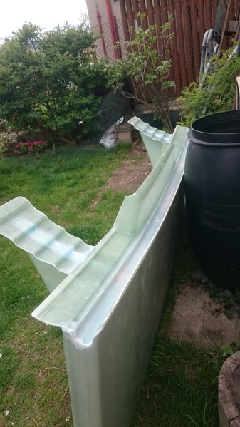

Zdravím Vás,
nemáte někdo s někým zkušenost ve smyslu výroby pěnových rohoží s nesmekavým povrchem? Udělali jsme laminátové koupací plato na motorový člun, který teď potřebujeme opatřit finálním povrchem a došlapovou plochou.
Díky
