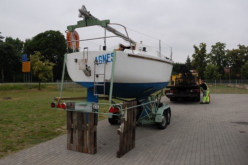

Tak jsme včera v půl druhé odpoledne vyrazili s Agnes ze Stráže nad Nisou.
Kolem půl šesté vznikla na dálnici před Berlínem neplánovaná zastávka.
Fousáč z Kobry 11 okamžitě zakázal další jízdu, což tedy opravdu nemusel, protože by to stejně nejelo...
...a zavolal odtahovou službu.
Za policejní asistence, se spoustou blikání modrých a žlutých majáků, jsme tedy prozatím skončili plavbu na Baltu na parkovišti autoservisu ve Freiwalde.

S tímhle vlekem se do vody nejezdí.
Ruplo rameno:

Panove, to je konstrukce. Predpokladam ze to jsou 70ta leta.
Ted na to koukam... ta smaltovana cedule (CS) je uzasna! Akorat ze se s ni asi nesmi pres hranice.

Originální přední nápravy ze Škody 1203.

Ja sem si rikal, ze ta vevarena napravnice je takova zajimava, ale tohle by mne teda nenapadlo. Zase je dobry, ze se vi, kde shanet ND na takovej vlek.
