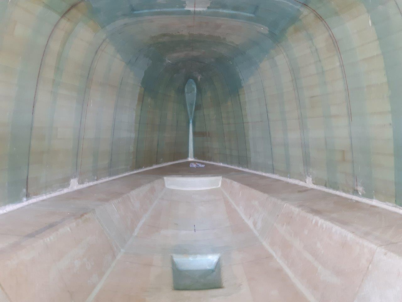

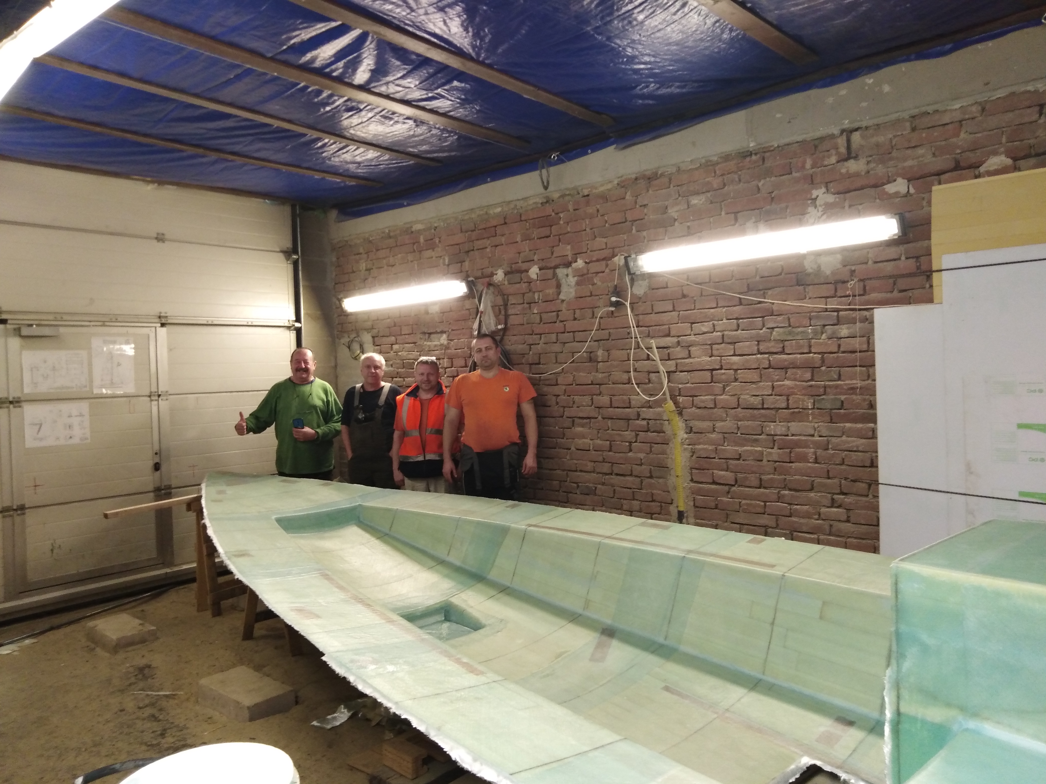

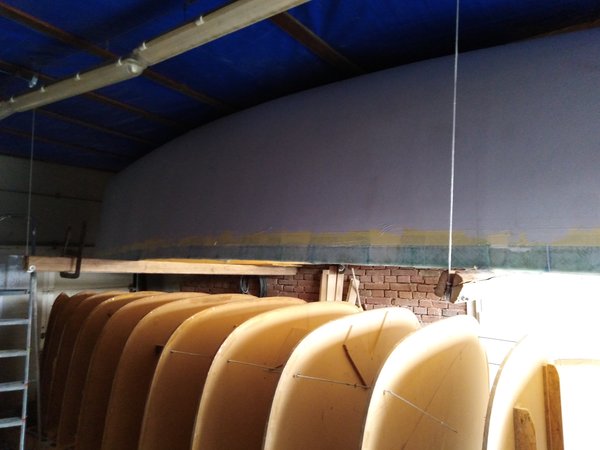

Tak několikaměsíční bitva z broušením ukončena , chtěl jsem ještě stříknout základem s plničem , ale nakonec jsem trup vzal 2 vrstvy Epoxidovým základem s plničem Sealine .Hlavně z důvodu viditelnosti jak se mi podařilo vše vyrovnat a byl jsem překvapen i když pár věcí se ještě musí dobrousit .Vznikla otázka co dál otočit trup a laminovat vnitřek , nebo se dát do kokpitu .Rozhodl jsem se pro kokpit delší práce a do zimy bych ho chtěl mít alespoň z vnější strany hotovou laminaci .
Další otázka co s trupem myslel jsem si že ho dám do sadu a zakryji plachtou , ale měl jsem strach z větru bydlím na kopci a docela profukuje.
Stodolu nebo místo kam ho uskladnit jsem nesehnal. Poté mě napadlo zhotovit přes ocelové lanka jakýsi zvedák a vytáhnou ho ke stropu ve stodole což se mi nakonec podařilo na poprvé i když moc místa pod trupem není , ale mělo by to stačit.
Jinak Petře díky za rady strhávačku použiji a tmel jsem již dával a objednal jen lehčený.

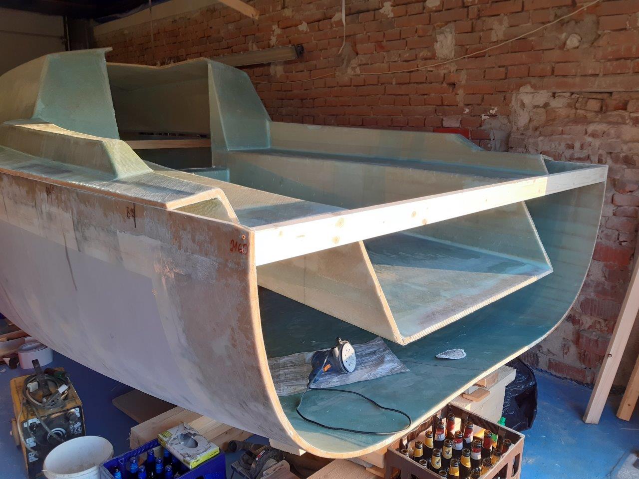

Re: Stavba plachetnice Pantanal 25(2)

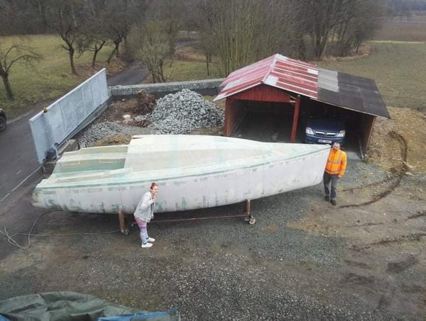

Tak opožděně ještě přidávám foto z lonského roku.

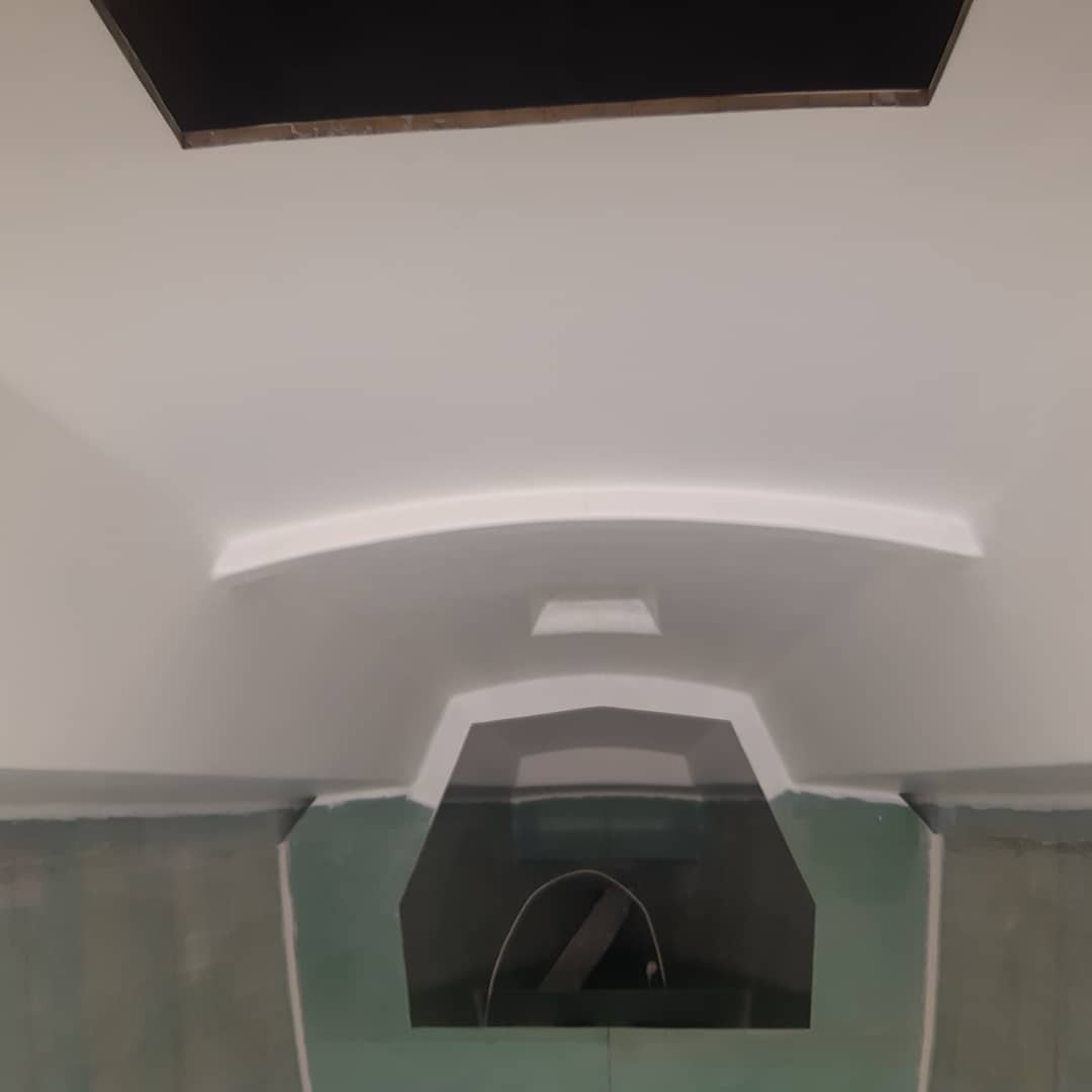

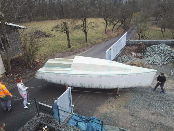

Ahoj ,
po Delší odmlce se opět hlásím a pokračuji se stavbou na konci listopadu mi loď opustila dílnu a odstěhovala se pod plachtu před dům. Minulý týden se dočkala a byla přesunuta zpět do dílny .Strop již mám natřený základovkou a vytmelený na čisto(to jsem dělal když byla lod otočená).Nyní očekávám dodělání ocelové ploutve na kýl kterou bych chtěl do konce roku hotovou včetně všech vnitřních výztuh lodi a příček.
Mohu poprosit o radu obrázek šíny . šíny na otěže kosatky (co by jste mi doporučily a kde koupit délka 1400mm)
uchycení otěže hlavní plachty v plánu je jen kladka uchycená v kokpitu chtěl bych dát šínu , pro lepší manipulaci
co myslíte na obrázku modrá barva. (délka šíny by byla 1000mm).
Děkuji za Rady
