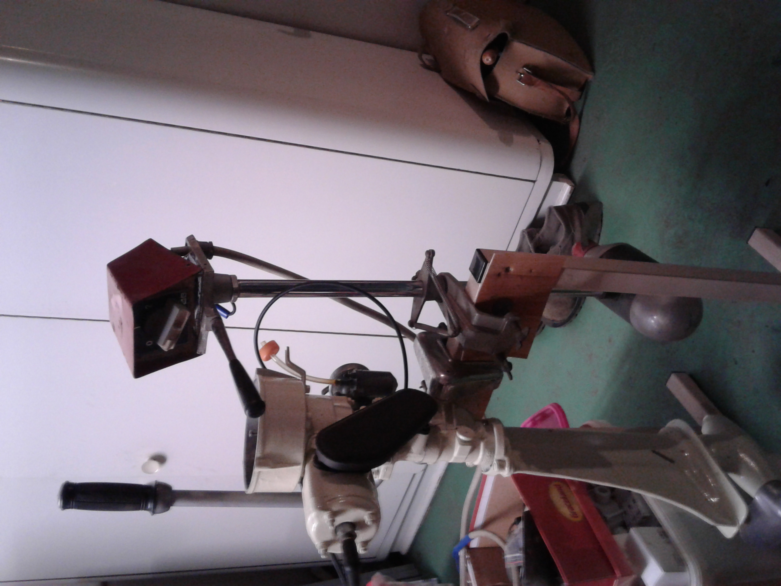

Ahoj, tak mám elektromotor doma. Jsem z něho nadšený. :crazy: Nakonec jsem ho sehnal v česku za super cenu. Všem děkuji za pomoc a za rady.
Nevydržel jsem to a začal motor rovnou servisovat. Nerad bych aby mi do motoru někde natekla voda, nebo někde na kabeláži nastal zkrat.
Omlouvám se za špatnou kvalitu fotky ale pochlubit se musím.
