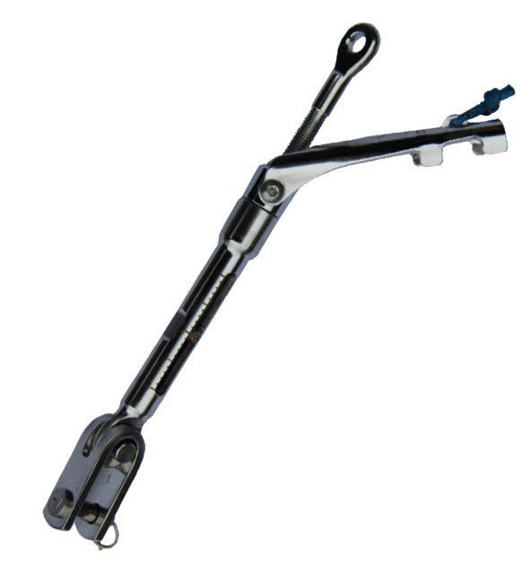

Ahojte.
Nedavno som nasiel zaujimavy napinak bocnych stehov, ciachovany pre zavodne ucely.
Podla vyrobcu by mal mat telo matice z chromovaneho bronzu a ostatne z AISI316.
Nie je mi ale jasne ako maju zabezpecene aby sa nepretacal terminal s lanom pri dotahovani napinak pod zatazou, lebo terminal nema ziadne osadenie na kluc.
Kedze je ciachovany, sa mi tento napinak pozdava ako dobra alternativa pre trailer sailer pouzite, skratenie casu nastrojenia lode.
Kazda skusenost dobra, na nete som zial nenatrafil na ziadne recenzie.
Dakujem Adrian.

Otáčení vantu zabraňuje šroubek v dážce. Sklopné rameno otáčí matkou co leze po závitovém terminálu nalisovaném na vantu. Napínák má jen pravý závit.
Něco co se mu blíží je varivant. Dá se použít na normální napínák. Měřím délku napínáku metrem mezi kolíky. Délka musí být na obou stranách lodě stejná.

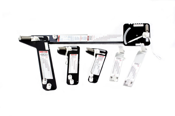

pri plavbe potrebujes dopinat max jen zadni steh. Vanty se naopak predpinaji pred vyplutim a nechavaji celou dobu stejne. Dle toho, jaky typ takelaze mas, si muzes i docela zavarit. Nedopnute vanty jsou problematicke zejmena pri narazech vetru. Predpjate narazy tlumi a setri tak uchyty a lana, stezen.
Merak s tabulkou predpeti se da poridit zde:
TENSION GAUGES.jpg (630.86 KiB) Zobrazeno 9084 x

Ahoj je třeba měřit délku napínáků aby byla stejná na obou strannách a stěžeň stál svisle. Předpětí napínáků nerezových lan 7mm měřím pravačkou. Na zajištění napánáků používám místo závlaček Sure Clip
Je mnoho přístrojů na měření. Princip je jednoduchý a možná bych si ho udělal. Jeden z levnějších modelů je LOOS.
Návod je tady: http://loosnaples.com/how-to-use-90-91

Diki za typy. Vari_vant je zaujímavou alternatívou. Este som sa zatiaľ nedopatral na výrobcu, na stránke som našiel len 5/16 rozmer. Otázka je či je to univerzálna vec alebo pre konkrétneho výrobcu napínaku. Cena v každom prípade priaznivá. Napínak na obrázku čo som priložil je značky bluewave a cena je velmi vysoká, predpokladám že kvalita zrejme tak isto.
Merače predpetia vantov poznám.

Poskuloval som na system VARI-VANT na ktory si ma upozornil, ale nasiel som najmensiu velkost na 5/16, ja som na 1/4 a koncim terminalom.
V kazdom pripade je to zaujimava alternativa ako technicky tak aj cenovo, cca 13-15 euro,
Len pre zaujimavost , nasiel som aj dalsiu moznost ako napr Forestay Quick Release Lever,
cenovo mierne lacnejsia alternativa ako moje riesenie ale je trochu robustnejsi ako QRT napinak co mi moc nevyhovovalo.
Predny vant mam upevneny na rolfok , preto sa tvar napinaku hodi lepsie ako ta hranata vecicka aby som neposkodil plachtu, ktoru motam okolo predneho stehu napinaku.
Rozhodol som sa nakoniec na pouzite pre Blue wave QRT s okom a malym predlzenim pre predny vant, pre pripad, ze by bol interval min/max nastavenie predneho vantu 4cm nedostatocny.
Je to sice trochu drahsia alternativa, ale splni presne co som chcel, postavit stazen a nastavit predny vant bez akychkolvek nastrojov.

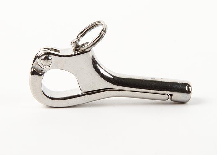

Na rychlé napínání vantů na menší lodi je možná použitelný Pelikanhák. Používá se na otvírací zábradlí. Při zavírání přes páku ramene dojde k napnutí lana. Zajištění je kolíkem s pružinkou. Existuje M6 a M8 a je "levný".

Jenže to napne jen o pár milimetrů a v tahu to jde velmi těžko odjistit. (poničí se kroužek)

Dělá se až do M12 (M6,M8,M10 a M12) a ještě přidám max zátěže pro případné zájemce:
M6 - 1200kg
M8 - 1500kg
M10 - 3500kg
M12 - 3500kg
http://shop.jachting.info/index.php?mai ... cts_id=894
Pokud je kroužek problém, exstuje i podobná varianta s převlečnou objímkou
http://shop.jachting.info/index.php?mai ... cts_id=893
