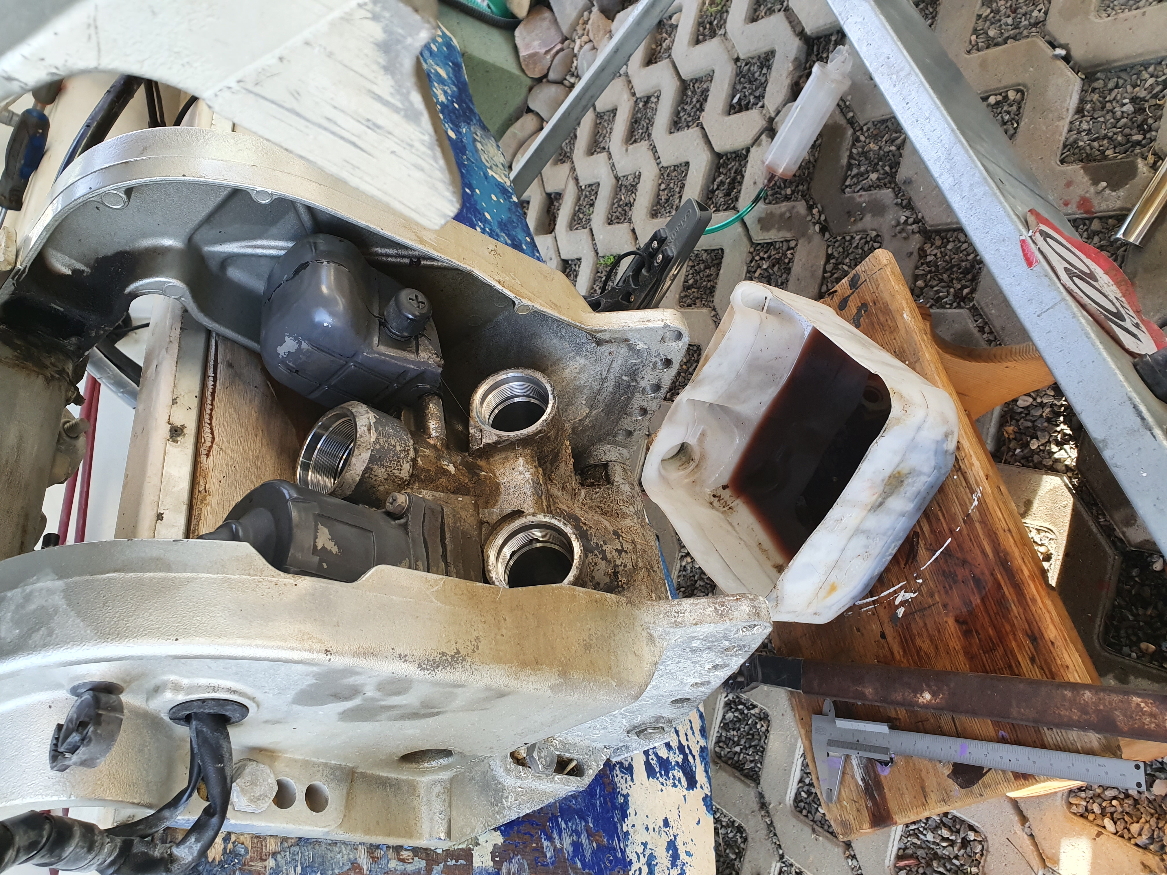

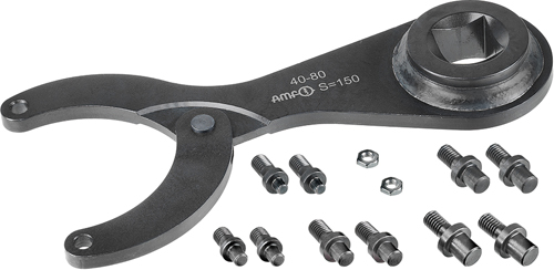

Zdravím.
Mám v pláne vymeniť guferá na trime..A ked to už budem mať rozObraté, tak aj všetky ostatné gumičky.
Chcem sa spýtať či to tu robil niekto svojpomocne doma.
Lebo povoliť tie matky s vonkajším závitom nie je sranda. :roll: .Zatial čo som si doma vyrobil, tak všetko sa lámalo a krútilo.
A zasa dať za jeden klúč cca 70 eur neplánujem investovať a potrebujem dve velkosti.A na nič iné
No a tak asi ako skoro všetko, najradšej si spravím sám doma ;) . Preto ma zaujímalo či si niekto taký klúč/prípravok nevyrábal doma.
Jedná sa o povolenie týchto matíc..
Foto nie je moje,ale je to presne to isté ;)

Ahoj,ja som to menil minulú zimu na Yamahe 150,ale to je jedno tá hydraulika je rovnaká a použil som kľúč s ktorým sa povoľuje alebo doťahuje kotúč ma karbobrúske asi to bola iba náhoda ale akurát mi tam pasoval.

martin76 píše:Ahoj,ja som to menil minulú zimu na Yamahe 150,ale to je jedno tá hydraulika je rovnaká a použil som kľúč s ktorým sa povoľuje alebo doťahuje kotúč ma karbobrúske asi to bola iba náhoda ale akurát mi tam pasoval.
Ja som si vyrobil o niečo pevnejšie ako je ten klúč na karbošku- no bolo to slabé....Ono má motor 20 rokov, a myslím že to ešte nebolo menené, tak tá matka asi bude dobre držať...

Udělal jsem si na to podobnou věc jako na fotce výše. Plochý klíč (tuším asi okolo čtyřicítky), na rozteč otvorů vyvrtat odpovídající díry a do nich pevně utáhnout šroubky podle průměru otvorů v matici. Je to opravdu pevné a "nežvejkne" se to. Horší je výměna kroužku v matici pístnice. U Mercury 90 je horní oko navařené a spodní hlava je (asi) zalisovaná. Takže i když to vyndáš tak si v ... - a tam to většinou teče. Zatím jsem výměnu vzdal, ale asi uříznu oko a pak znovu svařím. Prostoru na svár je tam dost mimo činnou plochu. Do vyndavání spodku pístnice se mi moc nechce, je to o zničení. Má-li někdo lepší nápad tak sem s ním.

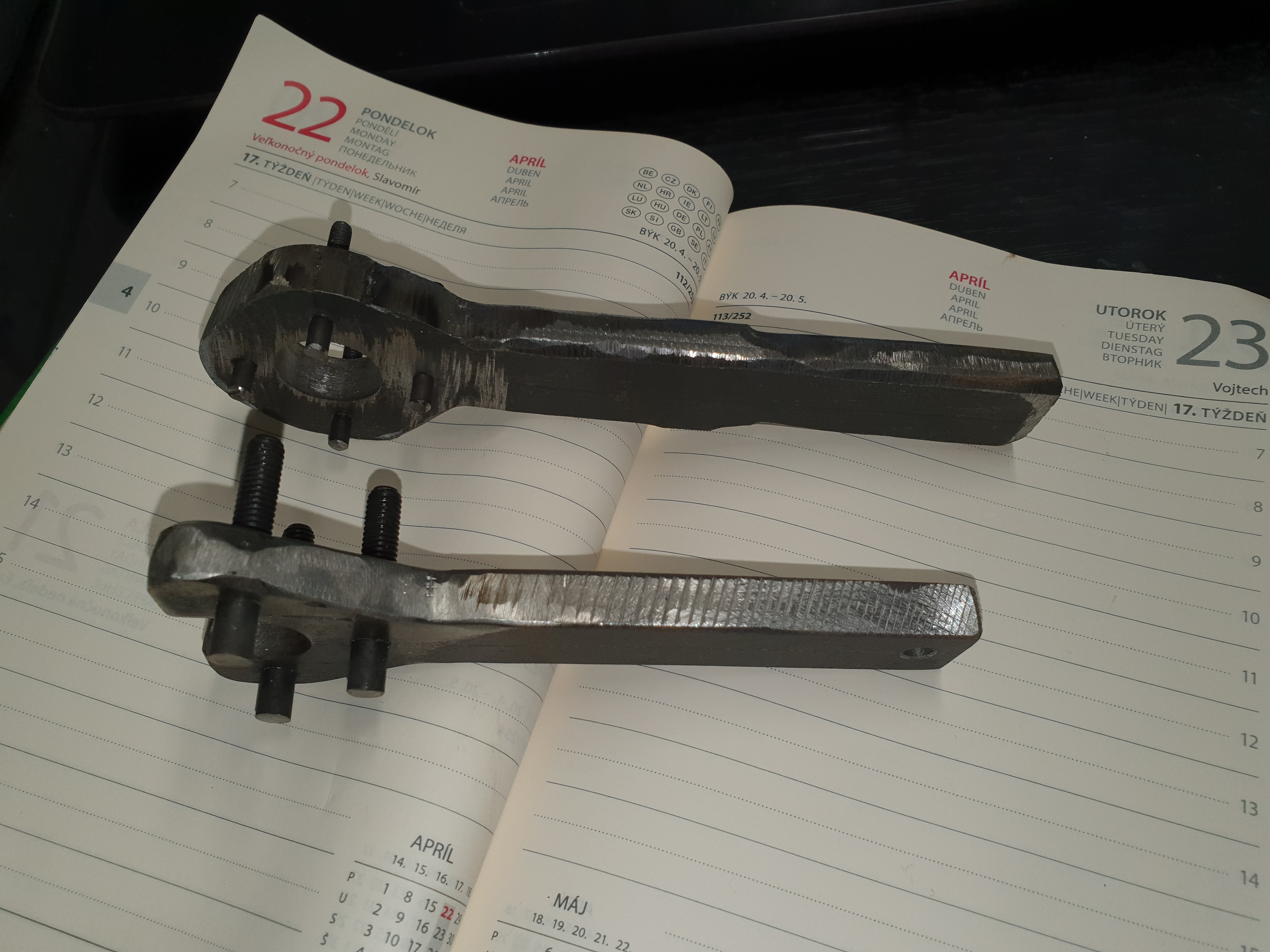

No tak s tými kliešťami to nešlo :x :x :x .
Tak nezostáva nič iné,ako vyrobiť niečo poriadne masívne :? :?
PEPO
Příspěvky: 313
Reputace: 13
Bydliště: Furt pri vode
Re: Výmena gufera Trim.Honda 90 BF
Příspěvekod PEPO » úte úno 18, 2020 8:58 am

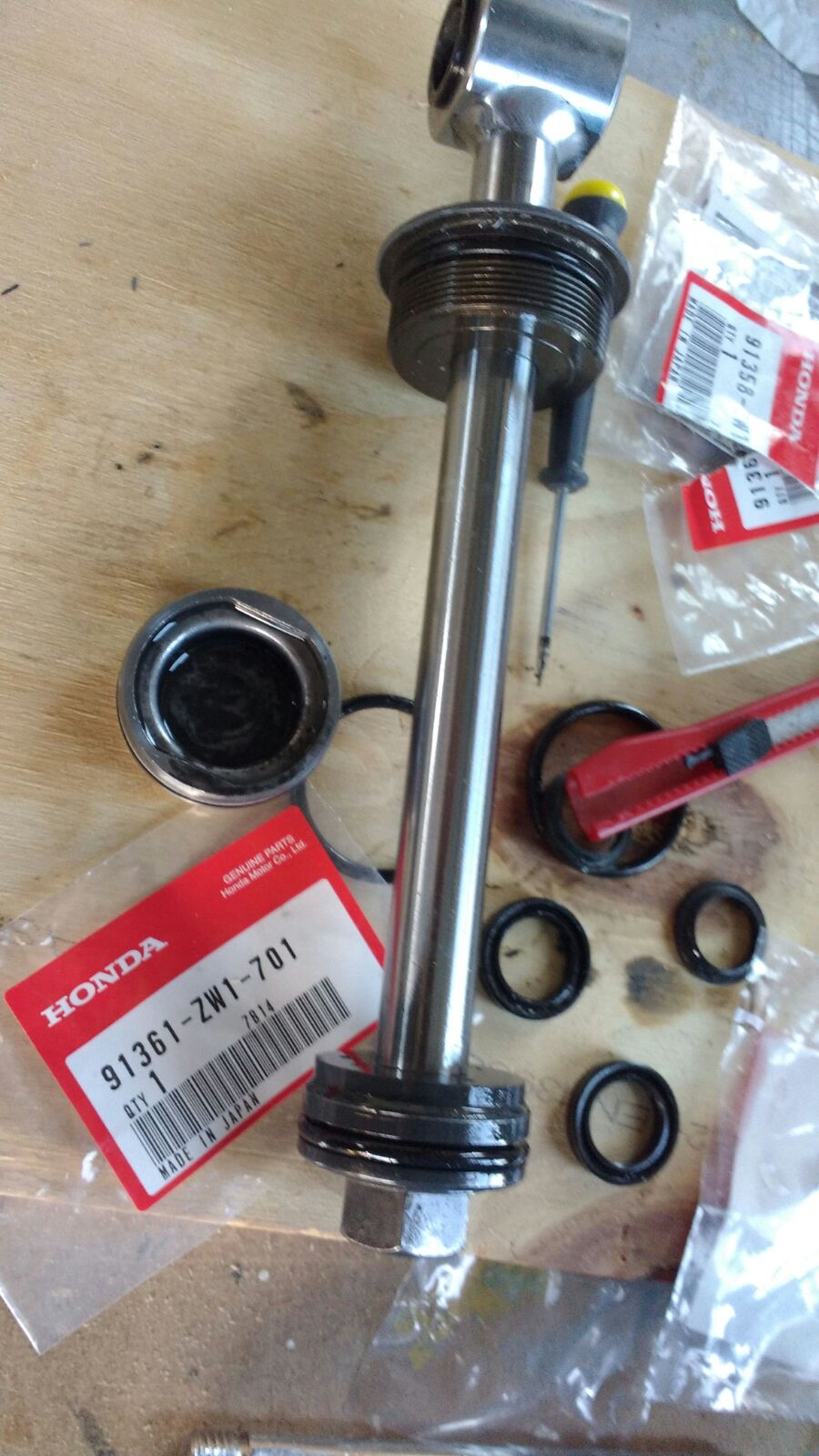

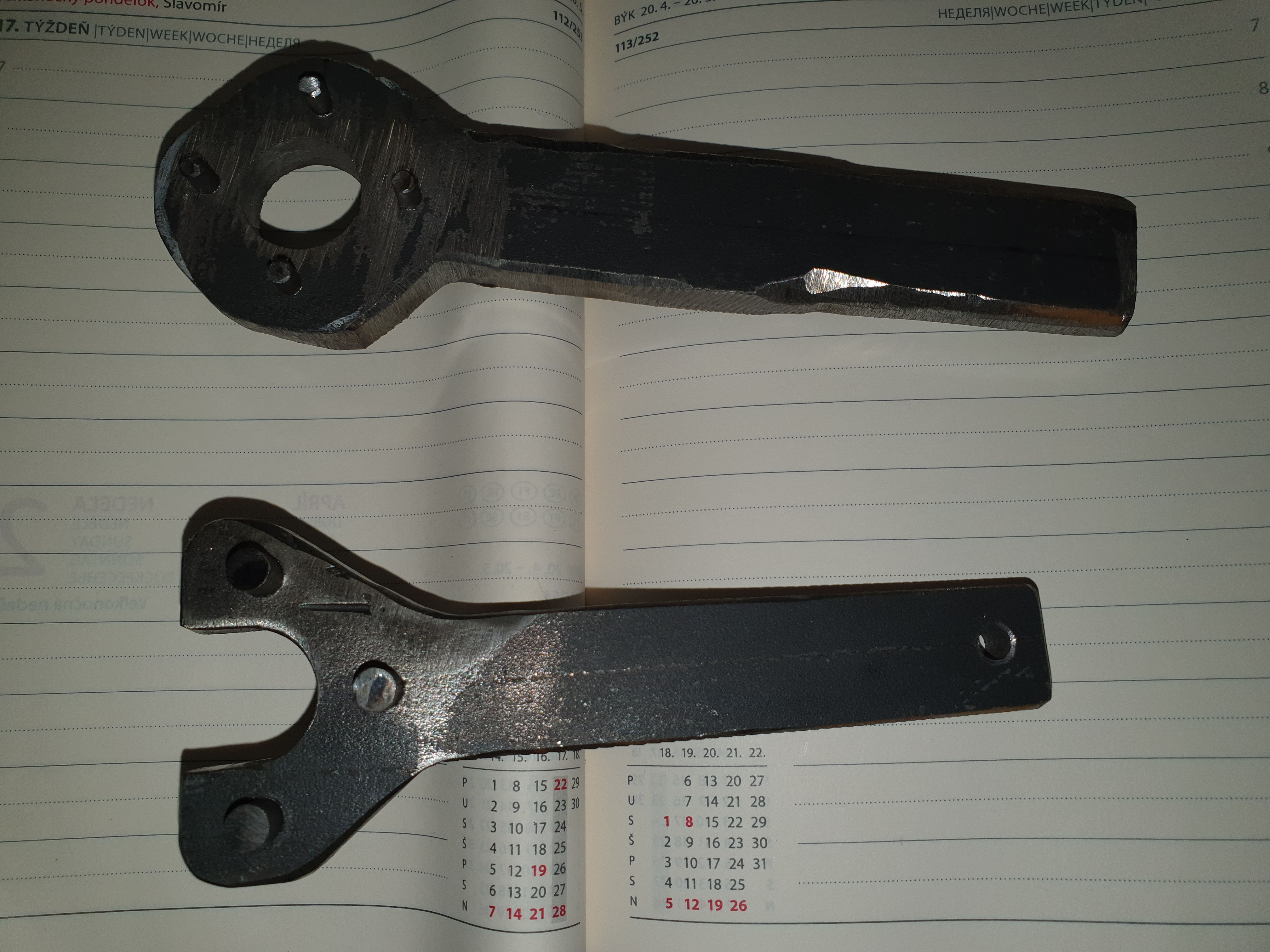

Vyrobil som dve velkosti.
Dve matky šli docela fajne,ale s jednou som sa vytrápil niekolko hodín..Skúšal som aj sekáčom jej dohovoriť, no bez šance..Tak len trpezlivosť sa vyplatila...Už som matku docela slušne rozhasil..Namiesto 4mm kolíkov som musel použiť 5 mm- lebo žiadny material nevydržal..Tak som musel aj do matky zväčšiť diery a verím že to už bude ok.
Gumičky+guferá ma stáli cca tuším do 8 eur namiesto 90+ ako je tomu na internete za sadu.
Neviem či sol mala za následok to že som nevedel tú jednu matku povoliť,ale myslím si že áno.
