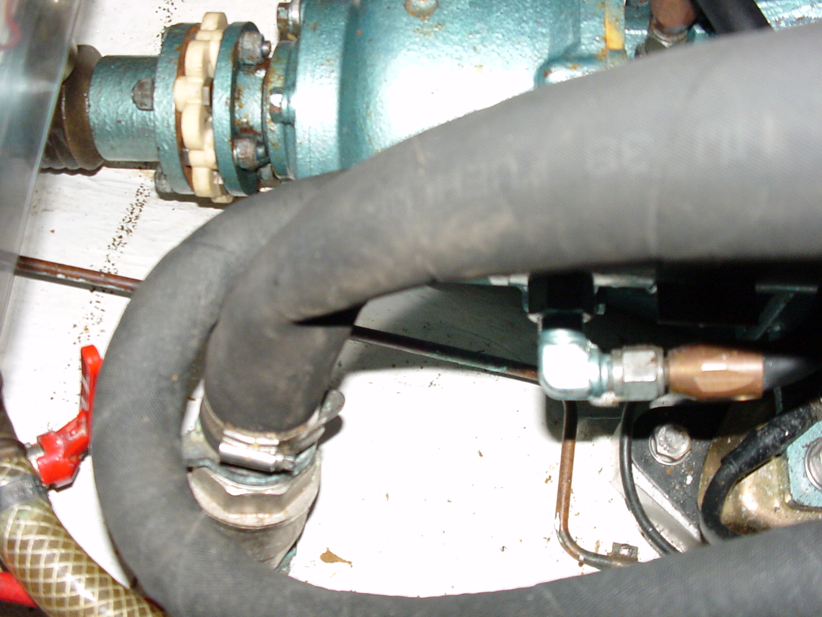

Příspěvekod Pavel-Sulc » čtv lis 12, 2020 4:13 am
Ahoj Tomáši, jsou technické údaje tajné?
Nedomnívám se že je ohnutá hřídel převodovky. Indikátorovými hodinkami změř, jestli příruba na převodovce hází.
Jaký průměr a délku má hřídel propelleru? Většinou je třeba novou hřídel rovnat pod lisem protože pro tuto aplikaci není dostatečně rovná.
Je dobře vyvážený propeller?
Je dobře ustavený motor tak, aby příruba na hřídeli přesně dosedla na přírubu převodovky?
Namontuj elastickou spojku třeba R&D mezi přírubu hřídele a převodovky a ta Ti vyřeší nepřesnost ustavení motoru proti hřídeli.
K Tvému mailu? Co myslíš, že Ti výrobce odpoví? Ano hřídel může být ohnutá. Stojí XX peněz. Pošleme Vám.
Nemusí být jednoduché hřídel vyměnit a k tomu potřebuješ manuál, který pravděpodobně sám najdeš na Internetu.

Řešíme tady angličtinu nebo problém s převodovkou?
Asi to byla dobrá řacha když jsi narazil. Gumové bloky asi utrhl motor když po nárazu pokračoval dopředu.
Volvo kdysi dávalo před motor železný profil který tomu měl zabránit.

Já bych nejdříve sundal flančnu a hodinkama změřil čouhající konec hřídele, esli opravdu hází. Není to totiž zas tak moc pravděpodobné. Spíš bych věřil na kopnutou flančnu. I když možné je všechno, tohle je cesta jistoty dřív, než kuchat almaru.

ferdas píše:příruba..?
Píšu jedničku s hvězdičkou!
Ano, příruba, unašeč.
Je měkší než hřídel, snáz se deformuje..
Určitě bych to zkusil. I když, po takové ráně může být cinklá i skříň převodovky?
